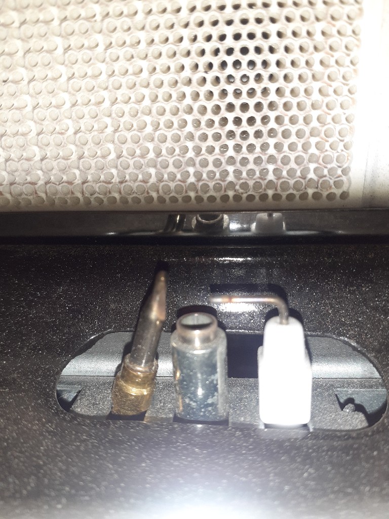

Mam problem, grzałem dzisiaj piecykiem gazowym na butlę 11kg i piecyk sam z siebie zgasł, myślałem że skończyła się butla, założyłem nową próbuję odpalić i zonk, iskrownik działa, gaz leci ale gdy puszczę przycisk to piecyk gaśnie. Na świeczce (srebrna po środku) płomień się nie utrzymuje. Wyczyściłem dyszę, podmieniłem też reduktor na inny ale nic nie pomaga. Macie pomysł co mogło się stać?

Termopara do wymiany.To ten element po lewej

#3 Postautor: angelus210 » niedziela, 21 marca 2021, 15:34
To jest ten wichajster po lewej obok świeczki?

#4 Postautor: hunter » niedziela, 21 marca 2021, 15:47

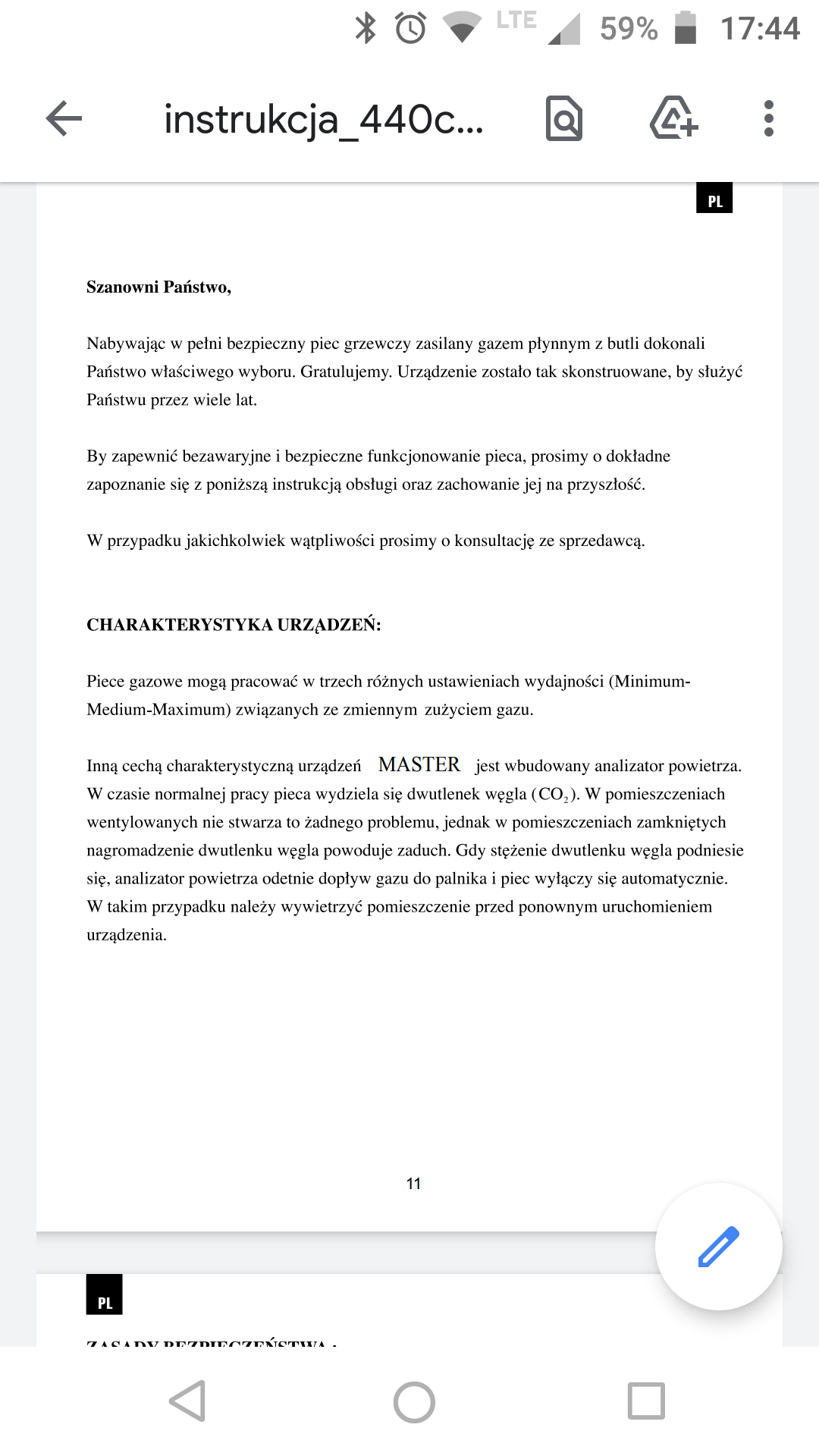

#7 Postautor: angelus210 » niedziela, 21 marca 2021, 18:40
Mój piecyk to MASTER LQH 002, pobrałem sobie instrukcję na pdf bo papierowa oczywiście wyparowała zanim zdążyłem ją przeczytać i faktycznie, ma wbudowany czujnik co2 :hmm:
