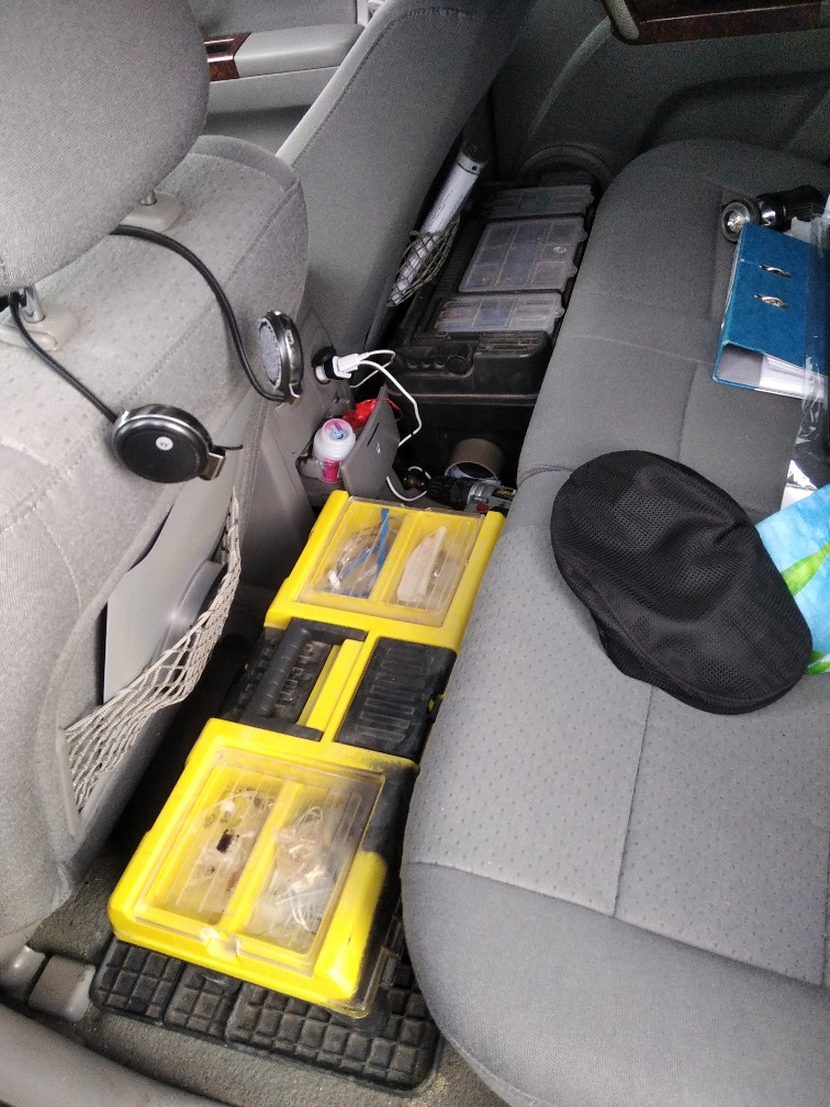

Tan na serio to mam narzędzia, Nie mam szczotki drucianej, papieru ściernego i kluczy nasadowych. Poza tym znając swoje szczęście, to jak się "porozkręcam" gdzieś środku ulicy - się okaże że most będę musiał wykręcać. A po części jak?

Visitor dał Ci namiary na mechanika . Ale do naprawy potrzebne są dwa klucze, mogą być oczkowe, plus klucz do kół, młotek i płaski śrubokręt do oskrobania jarzma. Płyn możesz pobrać ze zbiorniczka, potrzeba bardzo mało. To oczywiście tylko taka doraźna naprawa. Ale przy takiej wietrznej pogodzie i tak nie będziesz chętny.
To zdjęcie to z którego miasta?
