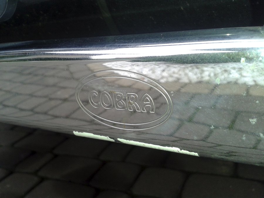

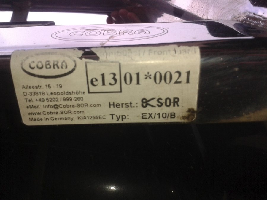

Bodzion pisze:Przykro mi to pisać, ale na 99% Twoje orurowanie nie jest zgodne z polskimi przepisami obowiązującymi obecnie.
Ktoś sobie kiedyś kupił gdzieś w Europie i założył.
Pewnie działało to tak, jak działa i u nas - kupujesz, zakładasz, a problem masz dopiero wtedy gdy coś się stanie...
Kolega Bodzion nastraszył mnie,że przednie orurowanie na 99 procent mam nie zgodne z polskimi przepisami.
Ale okazało się na szczęście, że jest zgodne :)
Poprzedni właściciel - holender wyposażył auto w orurowanie przednie znanej firmy COBRA . Nazwa firmy jest wytłoczona na rurze , a pod spodem naklejona jest nalepka z certyfikatem E13 czyli dopuszczającym ten element w całej Europie. Cyfra 13 oznacza świadectwo homologacji wydane w Luksemburgu. Stąd już prosta droga do wydrukowania sobie świadectwa ze strony:
http://cobradb.de/index.php?album=kia/s ... 1255ec.pdf. I sprawa wyjaśniona. :) :) :)
