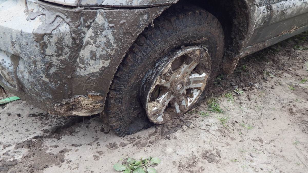

Do czasu uszkodzenia opony innego niż pojedynczym gwóźdź ;) chyba, że jeździsz tylko koło domu.

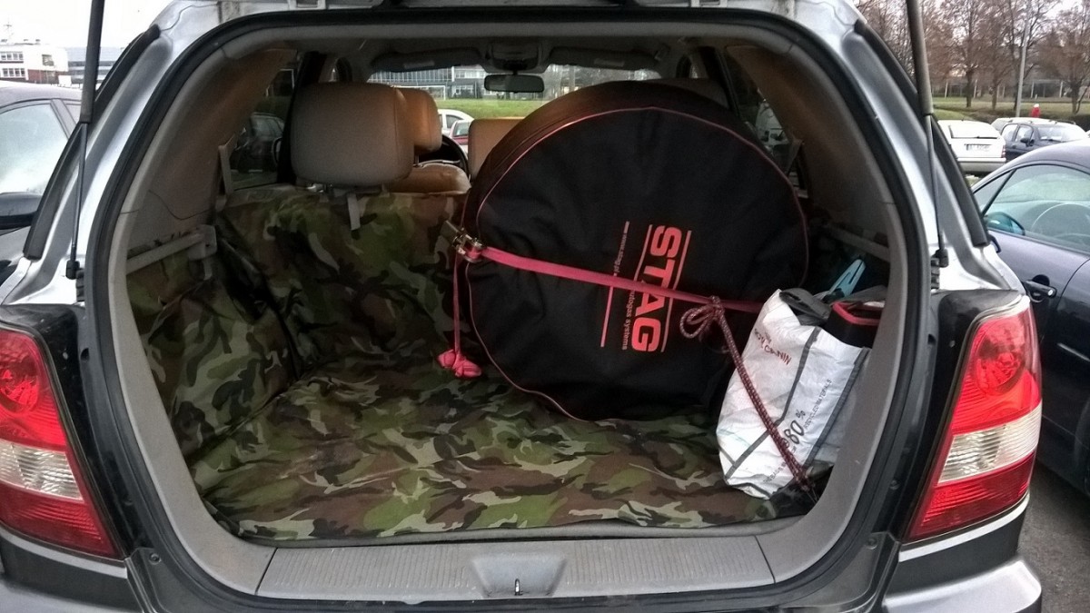

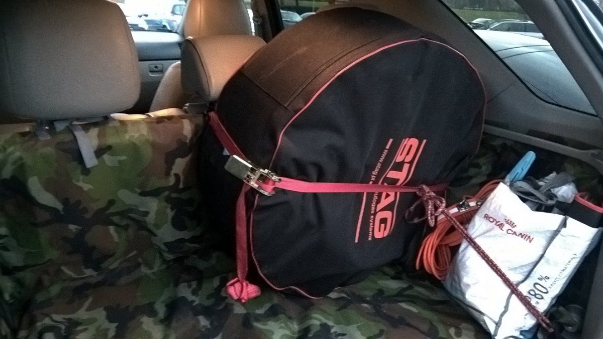

Nie ruszyłem kuwety dziś zabrałem się za budowę kosza na hak do przewozu rzeczy które lubią brudzić w środku. O zdjęciach bagażnika nie zapomniałem, Jednak proszę o wybaczenie z tej okazji nie porwałem się na ekstra sprzątanie ;) Oczywiście w pokrowcu koła zapasowego też można przechowywać przedmioty awaryjne. Ja tam chowam ze 100 metrów różnych lin i linek.
