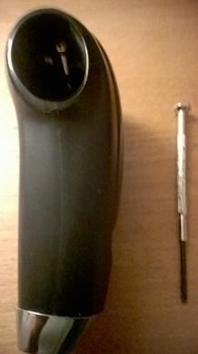

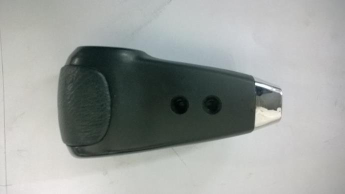

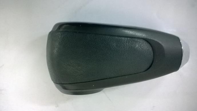

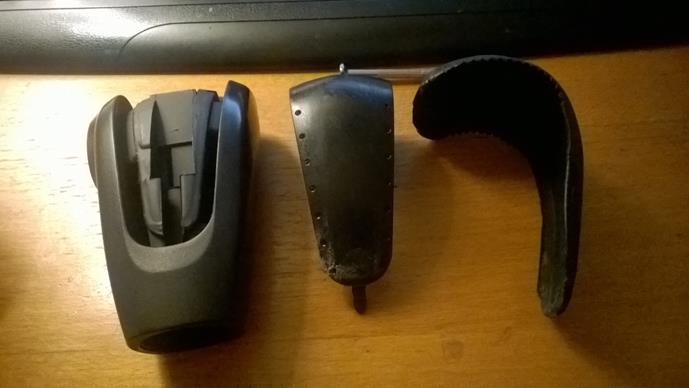

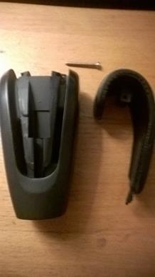

Może kogoś zainteresuje. Oklejenie gałki zmiany biegów od automatu. Materiały jakich użyłem; Rękawiczka męska cienka /kolor dowolny/ , klej butapren.
Wykręcamy śrubkę.
Wyjmujemy plastikową wkładkę.
nokia zdjęcia 018 (Copy).jpg (37.55 KiB) Przejrzano 4213 razy
odklejamy starą skórę.
Oklejona gałka
nokia zdjęcia 013 (Copy).jpg (38.63 KiB) Przejrzano 4213 razy
Oklejona gałka
