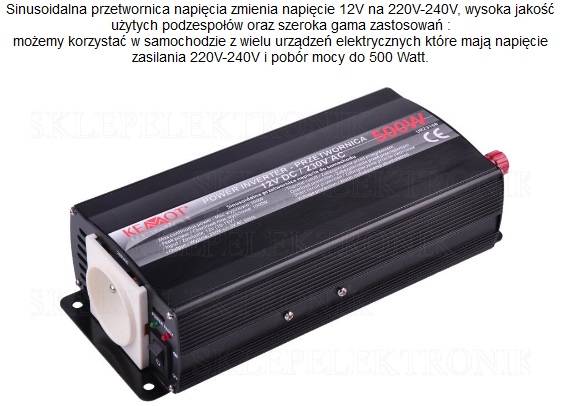

Zastanawiam się nad zamontowaniem w samochodzie gniazdka 220V. Nie chodzi mi oczywiście o podłączenie czajnika bezprzewodowego ale jakiegoś mało prądożernego urządzenia jak np laptop czy coś innego. Z drugiej strony nie chce aby mi padła elektryka w aucie.
Myślałem o czymś może takim ...
