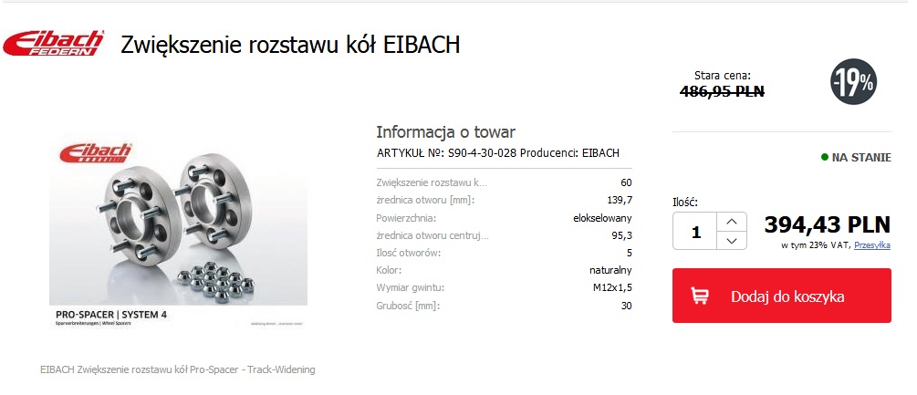

Pojawiła się dobra promocja na dystanse Eibach.
https://www.autoczescionline24.pl/eibach-1932012.html
Co kilka dni pojawia się obniżka cen na dystanse. Dzisiaj jest 19% zniżki i mi udało się kupić dwa zestawy po 394zł każdy na oś.
Obserwuję stronkę od kilku dni i na razie jest największy upust.

hawerek, jaki wziąłeś ostatecznie rozmiar dystansów?

#97 Postautor: hawerek » środa, 11 października 2017, 23:47
Taki jak na załączonym powyżej zdjęciu czyli po 30mm na stronę.

#104 Postautor: hawerek » czwartek, 12 października 2017, 16:07
kiprak - nie ma reguły kiedy pojawi się ta zniżka, co dobę się zmienia. Obserwowałem stronkę około tygodnia i 19% pojawiało się co 3 dni. Ostatnio było 15-17-19% i znowu spadało. Nie trafiłem większej zniżki jak 19%.
Brałem +30 na stronę ze względu na Wasze opinie. +20 to dla niektórych za mało i szkoda kasy, a +40 i więcej na stronę to za bardzo wystaje i zagrożenie zabrania dowodu, mocne zachlapanie auta itp. Tak więc wypośrodkowałem i wziąłem +30 na kole. A zależało mi przede wszystkim na stabilności przy lifcie 2" bo jednak trochę autem przechyla na zakrętach, a wygląd to drugi plan. Przede wszystkim szukałem produktów o odpowiedniej jakości, a Eibach ma już pewną renomę w wykonaniu takich dystansów. Bałem się samoróbek i znikomej jakości wyrobów. Tak więc za 788zł za 4szt myślę że warto było.
