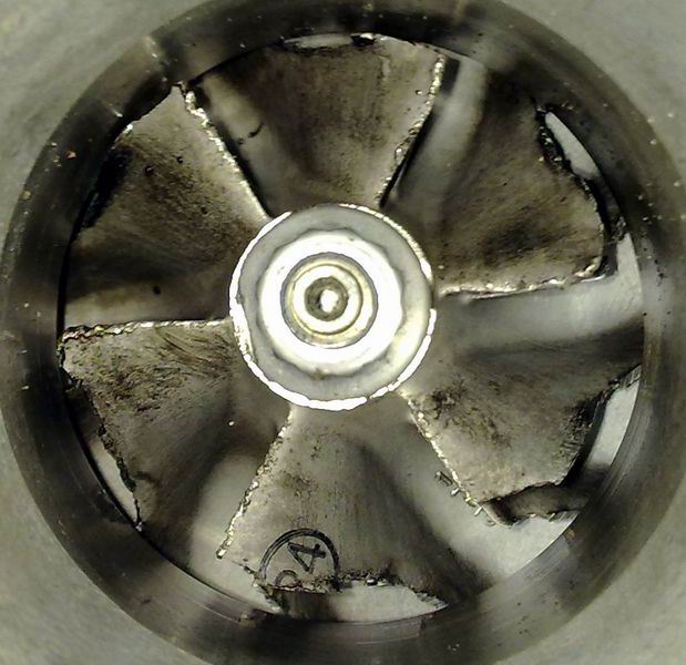

W Skodzie turbina wytrzymuje 300 000 a w Sorento 150 000 .
Tak jest i jeśli ktoś chce przedłużyć okres jej żywotności to stoi i czeka aż przestygnie lub kupuje TurboTimera.
A jak nie chce czekać , to ma tak, jak w mojej turbinie po 150 000 km , kiedy nie wiedziałem jeszcze , że trzeba ją chłodzić.

Tak, tylko piszą w instrukcji że należy schłodzić turbinę przed zgaszeniem silnika lecz nie każdy to robi bądz o tym pamięta. Sam kilka razy o tym zapomniałem i po to własnie niektórym może się taki gadżet przydać. Na pewno nie zaszkodzi.

Strasznie zaczynamy bić pianę i teoretyzować, a to co piszesz to tylko dowodzi jak bardzo koncerny mają w d.... klienta i jak plastikowe samochody się robi.
Turbina czy taka 10 letnia czy nowa specjalnie konstrukcją i zasadą działania się nie zmieniła i nikt mi nie powie że gaszenie gorącej turbiny jest zdrowe czy ona stara czy nowa. Zresztą...
Nie bez powodu Opel i Fiat w silnikach 1,3 TDI wywalił turbinę na przód zaraz za chłodnicę. Corsa, Panda, Fiorino najpopularniejsze "lizingi", wszystkie miałem we władaniu w liczbie 9szt. W pierwszych turbina była z tyłu, następny identyczny jak dostałem turbina już z przodu w "przewiewnym" miejscu zaraz za chłodnicą. Powód..... Nad służbowym wozidłem nikt się nie rozczula, but i poszedł, efekty..... W połowie naszych samochodów turbina zaczynała gwizdać już po 30k.
Kolega ujeżdża IVECO, przebieg 27k i turbina poszła w intercooler..... Serwis powiedział "standard". Takie są te "nowe" turbiny.
System start stop... fajnie tylko jeszcze chodzenie turbiny wodą i może może, chociaż dla mnie to poroniony pomysł tak samo jak eco driving, jeszcze pamiętam jak mnie uczono na kursie że zbyt niskie obroty niszczą układ korbowy silnika.....
Więc jak ktoś chce niech nie gasi i się śmieje... serwisy czekają na zarobek............
A co do tego że start stop jest w przeważającej ilości nowych samochodów to się absolutnie nie zgodzę. Za to w przeważającej części samochodów wyposażonych w start stop funkcja może być opcjonalnie wyłączona bez nijakiej ingerencji w elektronikę.

Jak już wcześniej wspomniałem ,ażeby zadbać o naszą turbinę należy :
1)wymieniać filtr powietrza 2 razy w ciag1 wymiany oleju
Takie wskazówki dostałem od kolegi (turbo-mena)
Wiąże się to z tym że nasze auta często zjeżdżają z czarnego i łapią kamienie. Taka jego rada a zna temat jeździ też off roadowo

Piszecie o chłodzeniu turbiny, ale nie o to chodzi. Turbina przecież pracuje w temperaturach bardzo wysokich i nikt jej specjalnie nie chłodzi .
Turbina z racji swojej bezwładności kręci się długo po tym jak wyłączy się silnik.
Jeśli wyłączenie silnika, a zarazem pompy oleju nastąpi po ostrej jeździe, wtedy turbina ma wysokie obroty i długo się zatrzymuje. Bez smarowania olejem szybko pada, bo łożyska się wycierają.
Po przytrzymaniu silnika na wolnych obrotach pozwalamy turbinie zwolnić cały czas podając olej na łożyska. Przy okazji turbina się schłodzi, ale to tylko przy okazji.
Nabyłem nawyk przytrzymania silnika przez 30-40 sek do nawet 2-3 minut i jak do tej pory przejechałem 235 tys km bez dotykania się do turbiny, wtryskiwaczy i zresztą całego silnika i osprzętu.
-- A7600H - -

vokal przepraszam ale nie tylko o to. Turbina po gorącej stronie potrafi być rozgrzana tak że bez obiegu oleju siadają uszczelnienia i potem mamy "wściekłego" diesla. Mówią też o zapiekaniu się oleju ale to przy obecnej technologii olejów to raczej mit.

Moim zdaniem uszczelnienia padają od braku filmu olejowego i w efekcie tarcia o nie wirnika.
Gdyby wirnik się nie kręcił, to wyłączenie obiegu oleju nie niszczyłoby uszczelnień z racji wysokiej temperatury, bo uszczelnienia są z materiału odpornego na wyższe temperatury.
