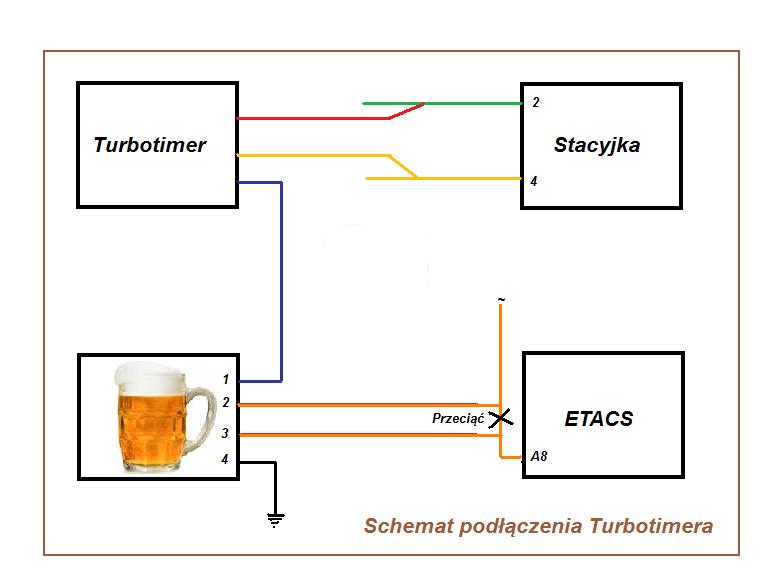

Mam już rozwiązanie Twoich kłopotów i to trochę na wesoło.
Schemat jest właściwie gotowy, a pozostała tylko zamiana jednostek objętości na jednostki elektryczne w lewym dolnym kwadracie. Już nad tym pracuję, po powrocie z piwniczki.
Re: Turbo Timer
#35 Postautor: Admin » poniedziałek, 23 marca 2015, 21:14
Piękny schemat :lol: :lol:

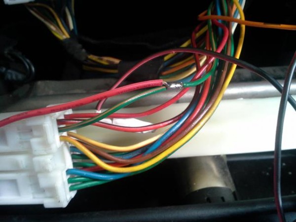

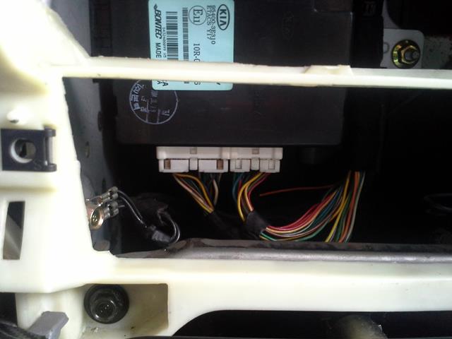

Musimy rozebrać panel srodkowy aby dostać się do modulu komfortu :
Modul komfortu pod srodkowym panelem(auta przed liftem!!!)

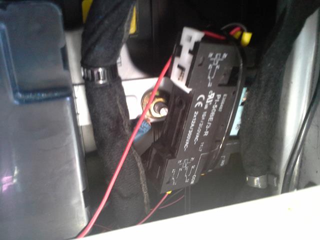

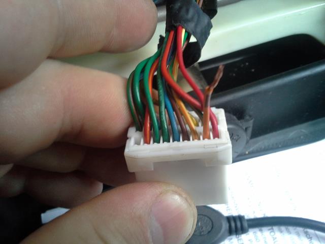

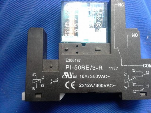

Nastepnie przecinamy kabel A8 który podlaczymy pod przekaźnik.(Ja zastosowałem inny przekaźnik ale wszystkie opisy sa pod standardowy przekaźnik np.do swiatel :yes: )Jeden koniec pod (30) drugi pod (87)
Mój przekaźnik.
Wpinamy się w kabelek A2 Który będzie podlaczony pod cewke w przekaźniku (85), oraz podpinamy się pod mase dodatkowym kabelkiem pod (86)
Wpinamy się w kabel bez przecinania.
Wszystko ladnie izolujemy i mocujemy .

Teraz nasz Turbo Timer działa tak jak powinien.Mozemy wylaczyc stacyjke ustawić sobie czas i oddalić się od auta zamykając go z pilota :happy1:
Alkrak obiecal wstawić schemat podlaczenia :tup:
Kabelek do przecięcia.
