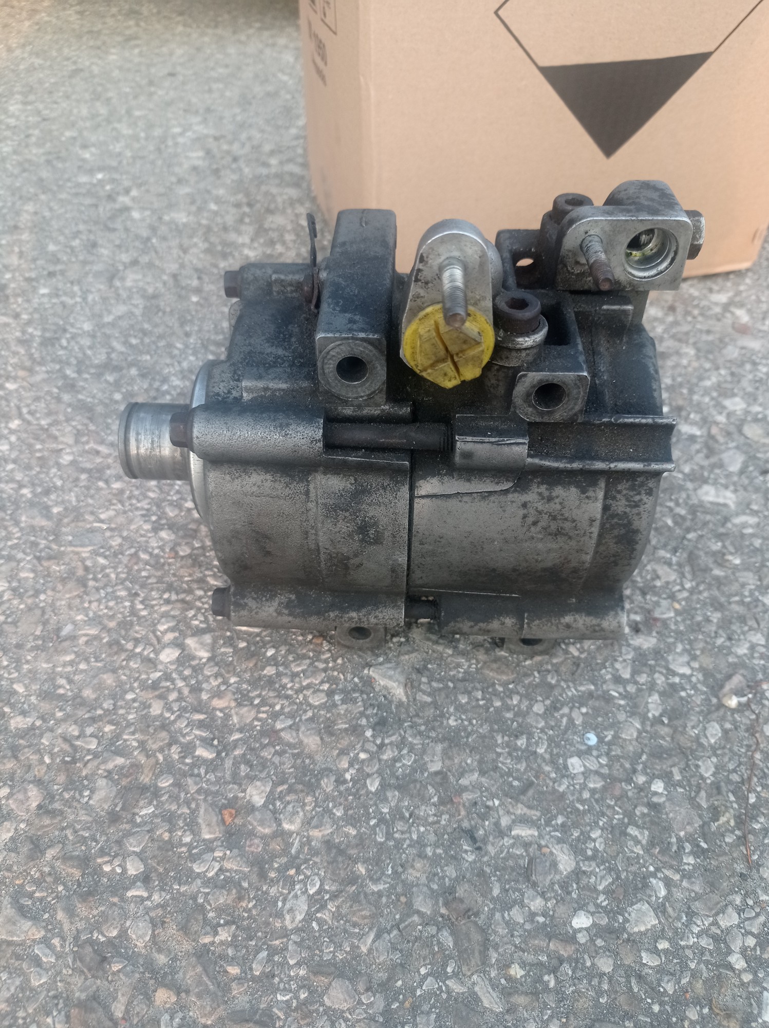

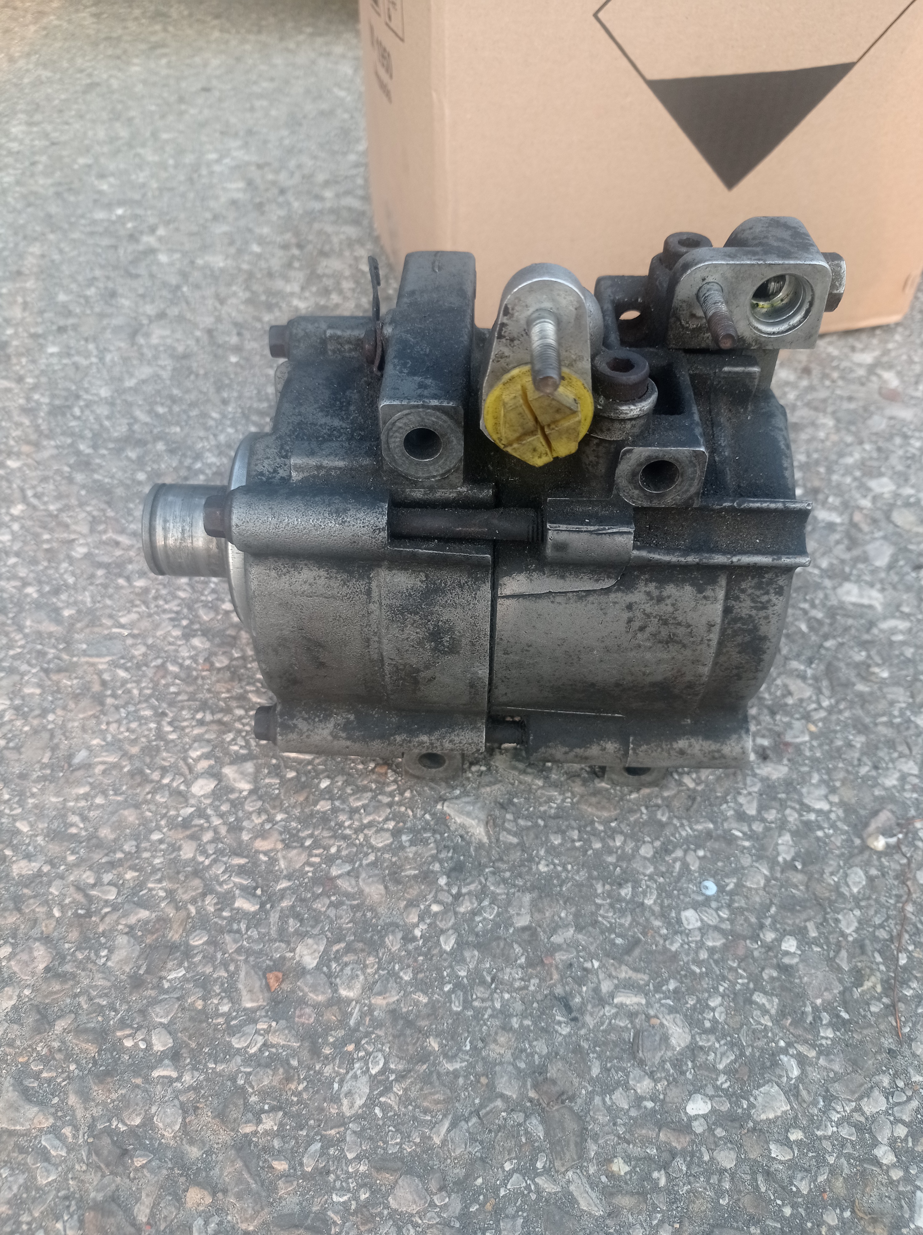

Mam spory problem ze sprężarką klimatyzacji.
Do wymiany w zasadzie jest sprzęgło sprężarki, ale w zasadzie szukam też całej sprężarki. Problem w tym, że mam amerykańska wersję: 3.5 V6 manuał z 2006 roku. Na tej sprężarce nią ma żadnych oznaczeń, numeru... Może ktoś widział na internecie sprężarkę do tego modelu

Szukałeś po VIN? Sprzęgł-976444D900. 1- sprężarka-977013E930 , zobacz czy wygląda tak jak Twoja.

Mechanik doradził mi żeby wybrać się do kia z ViNem i spróbować uzyskać nr sprężarki po ViNie. Rozmawiałem wczoraj w serwisie klimatyzacji i gość powiedział że do mojego modelu Sorento wkładano 3 rodzaje sprężarek klimatyzacji. Moja to jakaś HK, czterorowkowa...cokolwiek to znaczy. Także spróbuję jeszcze przez salon kia. Niestety w Lublinie jeździłem ze sprężarką do Intercars i Niedziałka i nie mogli dobrać tego sprzęgła.

Podaj VIN , może uda mi się znaleźć. Czterorowkowa , chodziło mu o koło pasowe sprężarki. Szukając po silniku może i są trzy ale po roczniku wychodzi jedna.

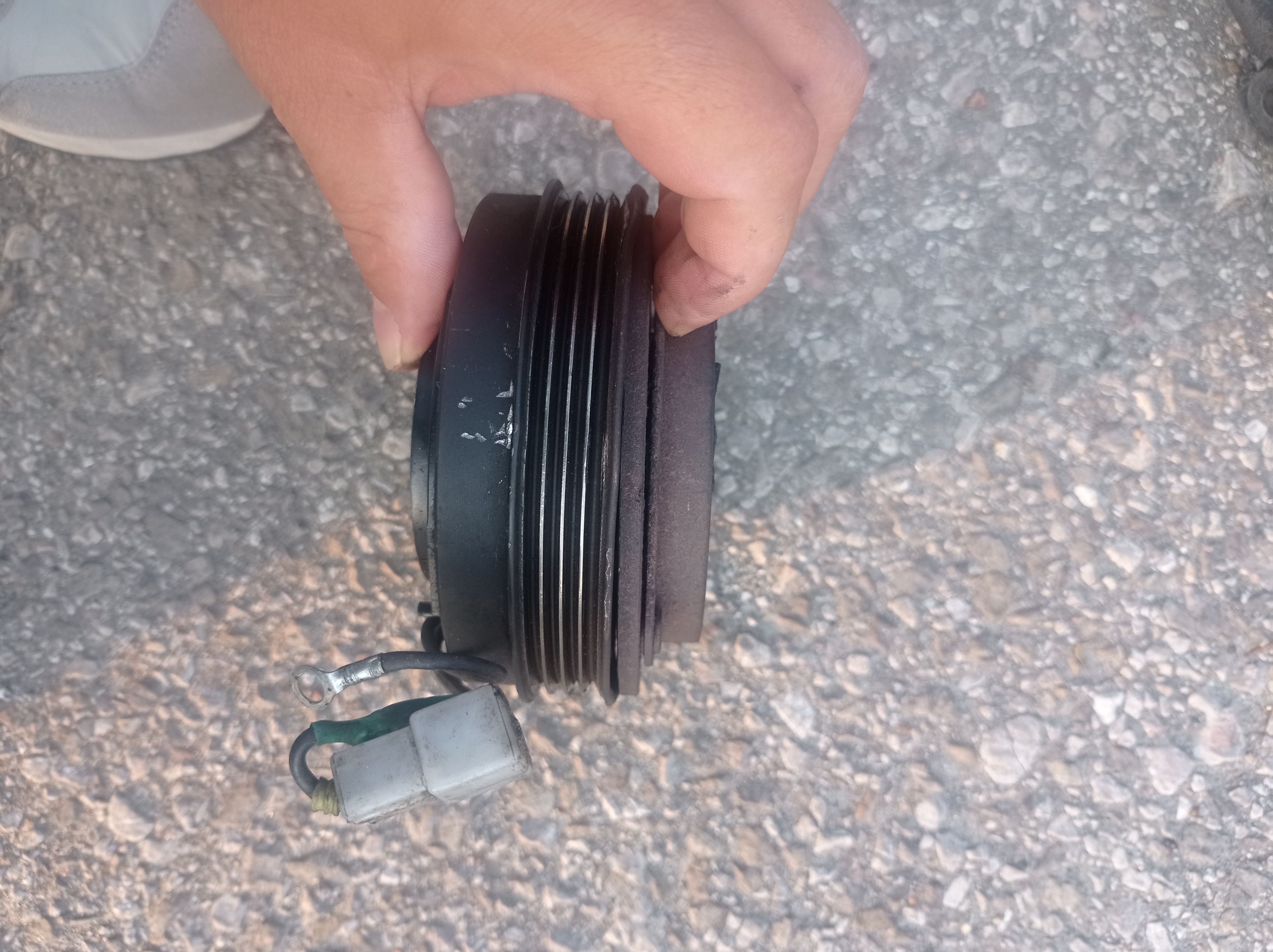

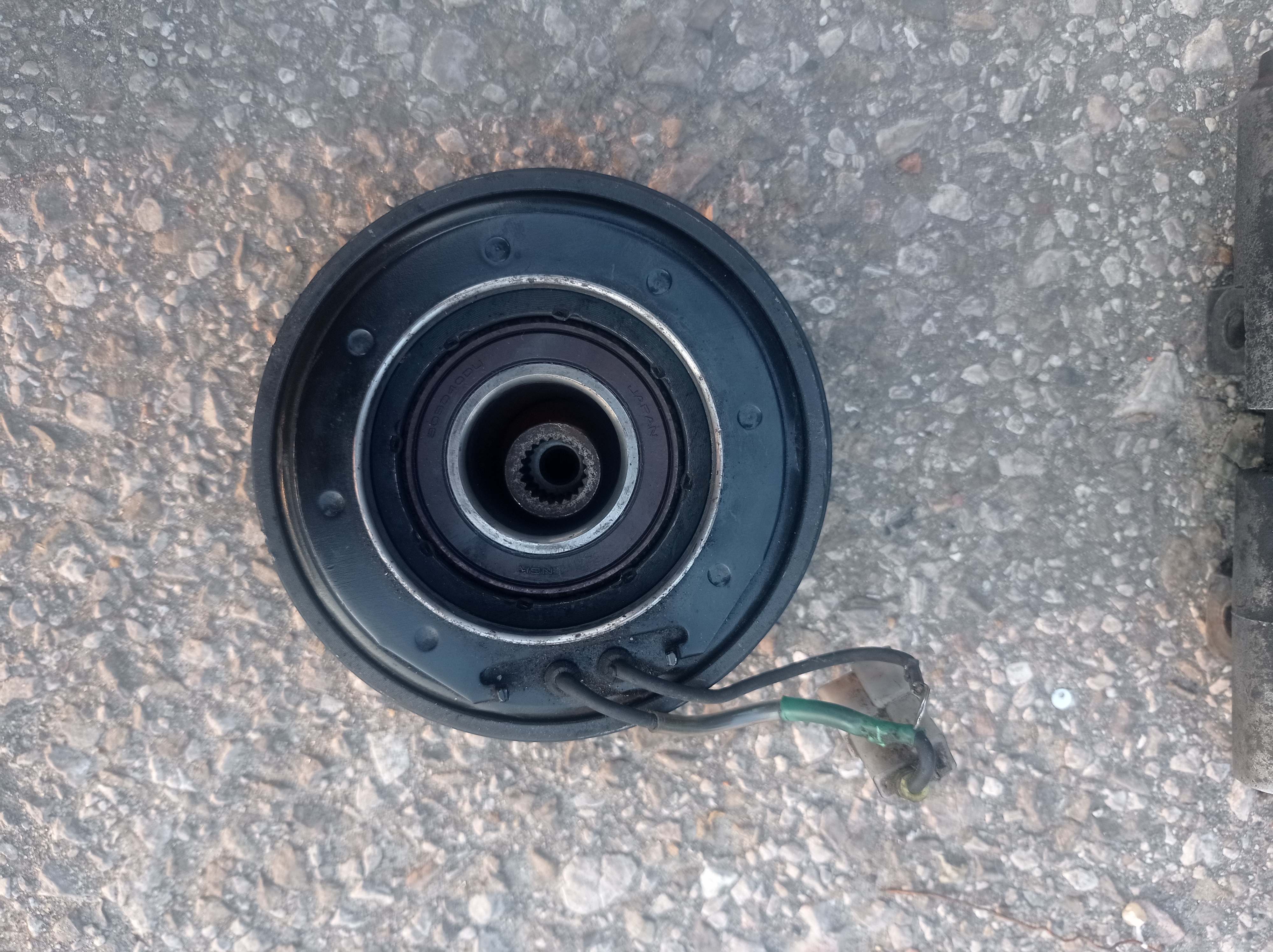

Tak naprawdę potrzebuje sprzęgła sprężarki z cewką...bo sama sprężarka jest ok...ale jak nie będę miał wyjścia to kupie cała sprężarkę

Sprężarka-977013E200 , Cewka-976413E200 , 976413A571,9764139000. Tarcza sprzęgiełka-976443E200, 9764426300.

#7 Postautor: italiano » wtorek, 17 września 2024, 07:40
Re: Sprężarka klimatyzacji
#8 Postautor: Marek » wtorek, 17 września 2024, 11:12
Nie wiem jak z jakością , ale na aliexpress można kupić za 500 zł.

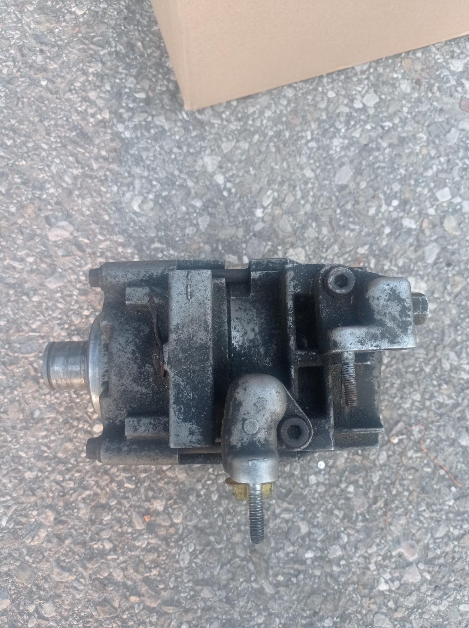

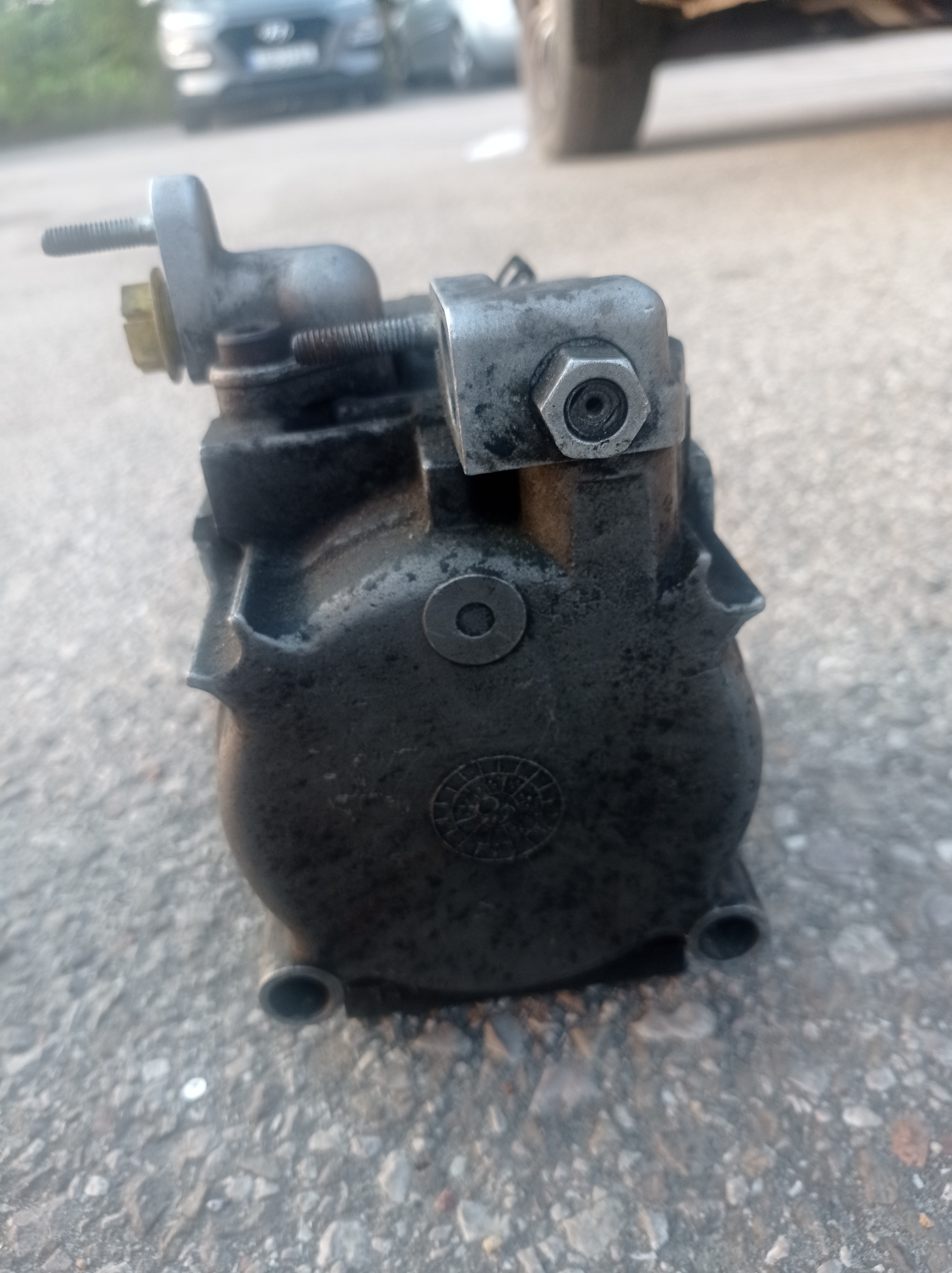

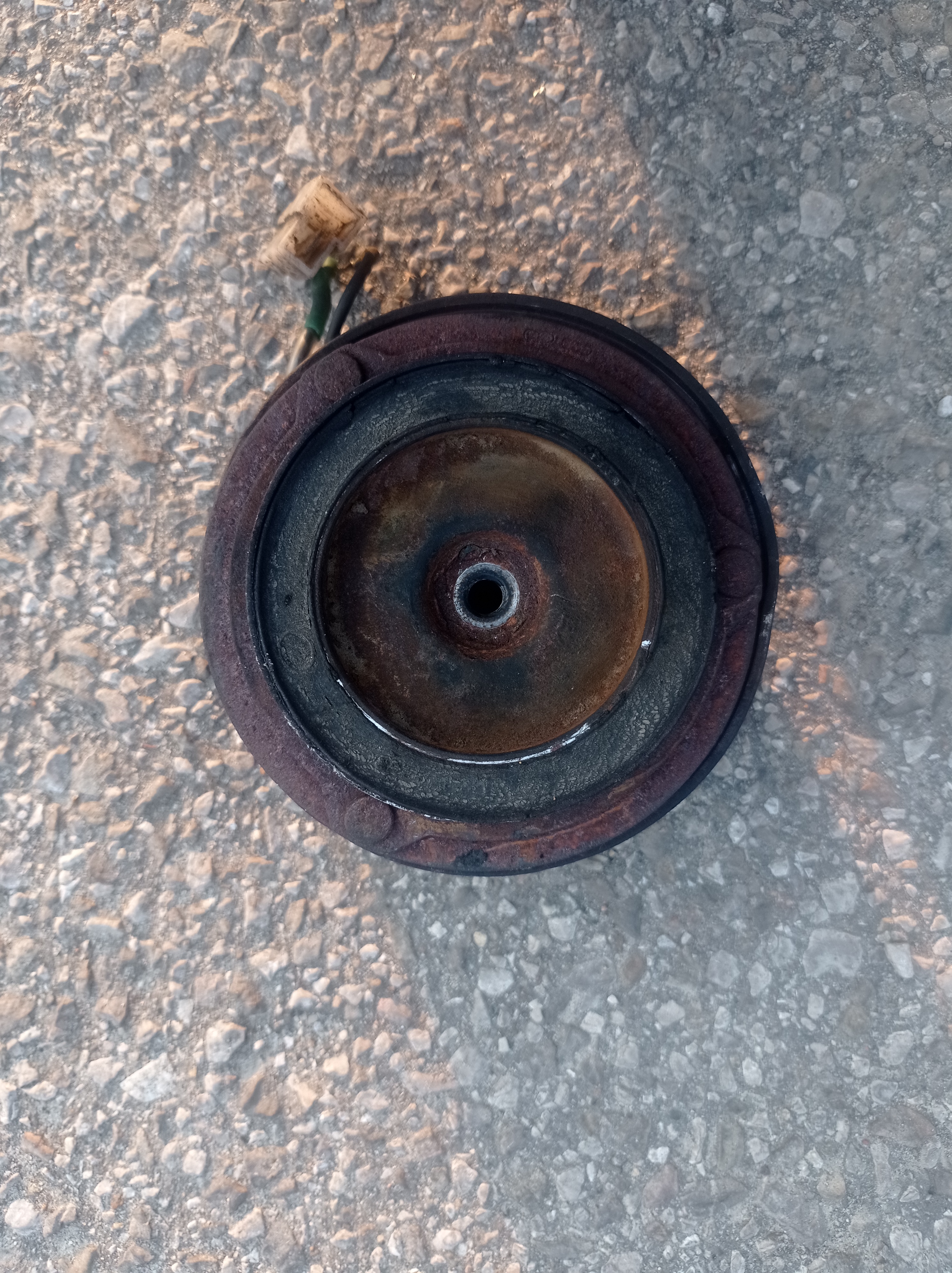

Oooo dobra cena...szkoda mi trochę bo mechanik powiedział że ta moja ma dobrą kompresję i szkoda ją zmieniaić. Przydałoby się tylko sprzęgło...ale te numery które podałeś to ta sprężarka i to sprzęgło? Jeżeli tak to poszukam i coś zdecyduję
#10 Postautor: Marek » środa, 18 września 2024, 11:47
Te numery są wyszukiwane po Twoim VIN , oryginał i zamienniki.

Może lepiej wysłać ją tam gdzie naprawiają sprężarki , na przykład do EUROKLIMY. Serwis Kii Ci nie pomoże najwyżej mogą sprowadzić nową. https://pl.aliexpress.com/item/10050028 ... id=0228b69
