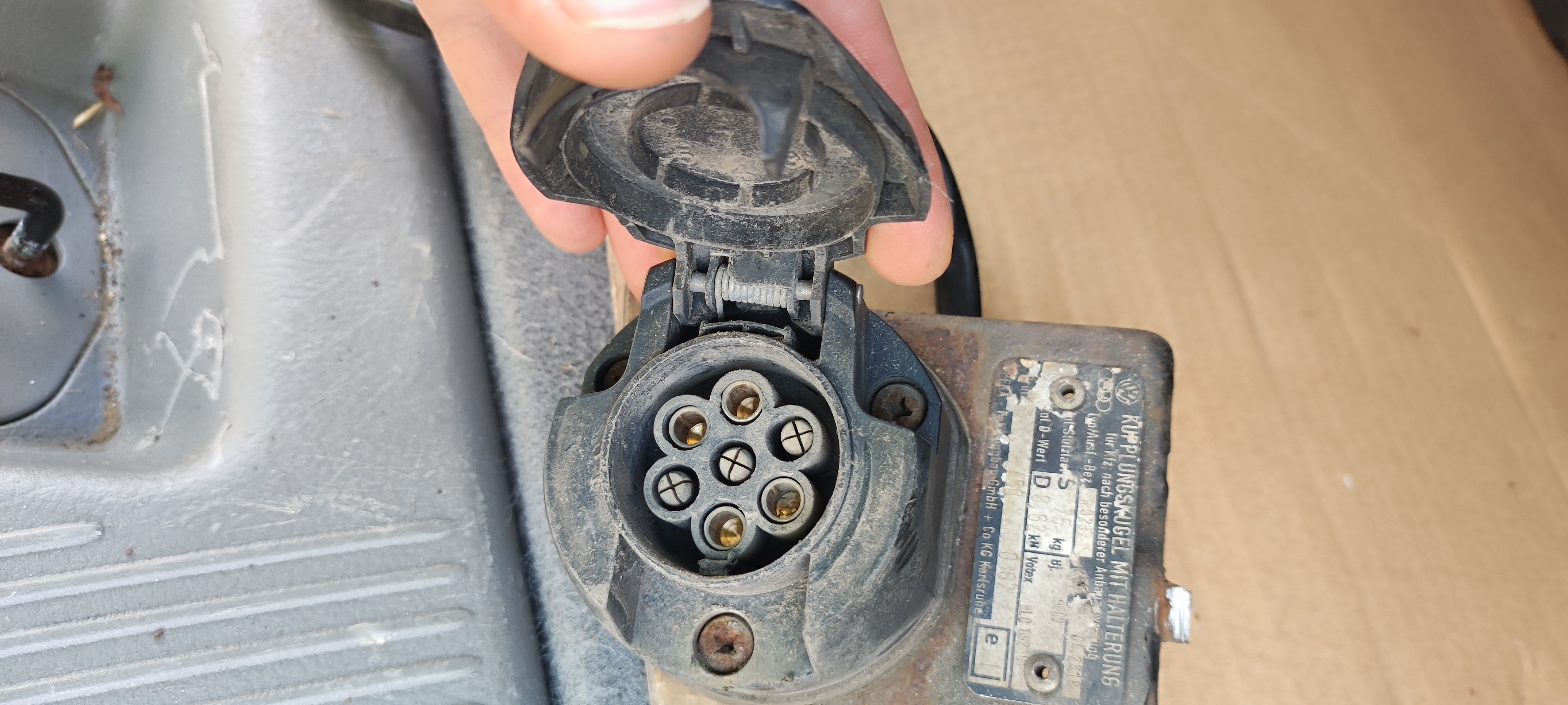

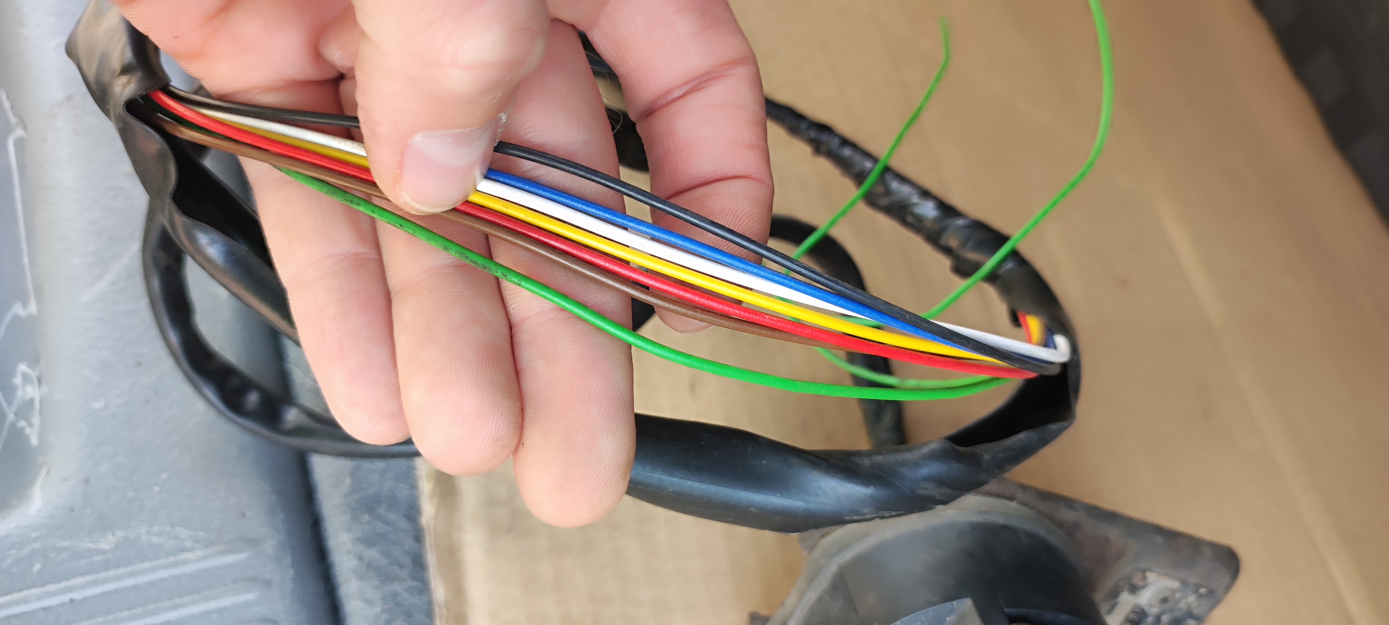

Dzień dobry! Kupiłem hak. :lol: Jak wygląda sprawa z podłączeniem? Wyjściowo w moim Sorento nie było haka, więc podejrzewam że i żadnej wiązki również tam nie znajdę. Chyba że nie wiem gdzie szukać :think: Czy powinienem się wpinać do świateł z tyłu, żeby wszystko było ok? Stop, wsteczny itd? Wiązka haka ma 7pinów (przewodów). Stop, światła, wsteczny podpiąć do świateł z tyłu, a co z resztą przewodów? Może istnieje jakiś schemat?

Podpinasz się do lamp tylnych. Zawsze robiłem wiązkę i przez kostkę łączyłem się z wiązką haka, żeby w razie awarii łatwo rozpiąć bez zdejmowania lamp. Podłączasz dwa pozycyjne , kierunkowskazy , stop, masę. i nie wsteczny a przeciwmgielne. Rozpiskę co do gniazda haka znajdziesz w necie.
