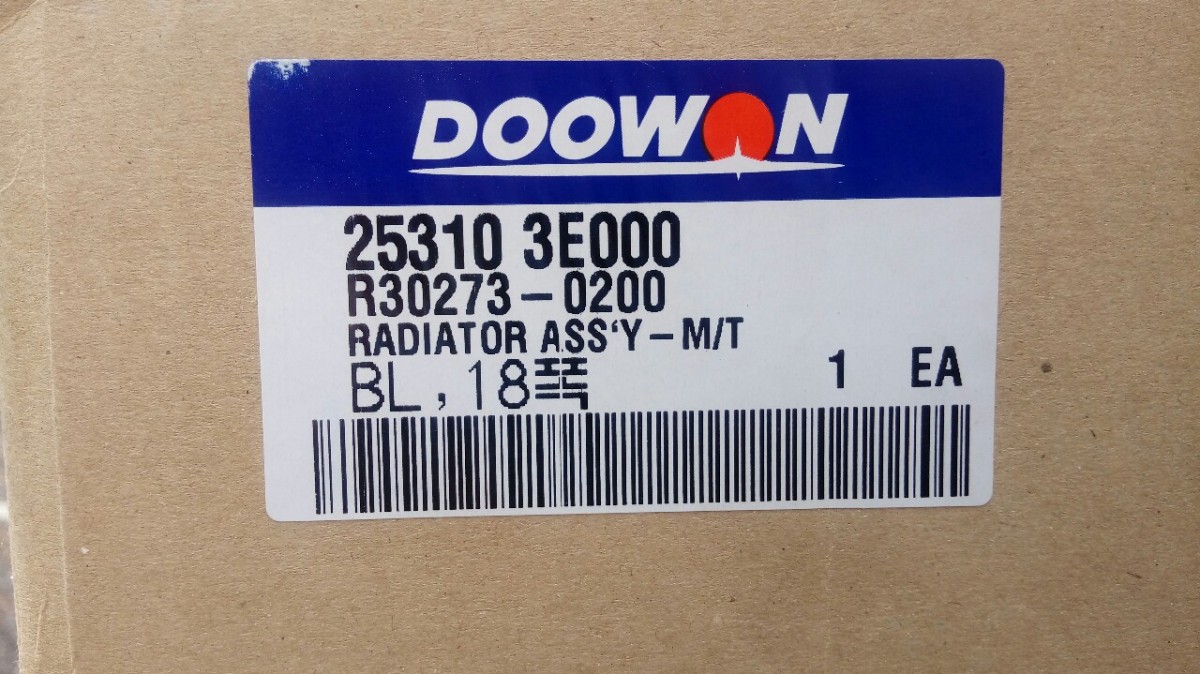

Doowon to fabryczny OEM. Tej samej firmy miałem w aucie.
Na wymianę zamówiłem (jak się okazało) podróbę Nissensa reklamowaną jako NRF. Oczywiście mocno niepasującą co skończyło się rozwiercaniem rozmaitych otworów i szlifowaniem plastików aby osadzić na chłodnicy zespół wentylatorów a potem łaskawie dała się przykręcić chłodnica klimy.
W CRDI nie osadza się na chłodnicy wody zespołu wentylatorów, ale trzeba osadzić chłodnicę klimy z wentylatorem i intercooler.
Przy robocie z chłodnicą potrzebne będą zapewne nowe poduszki po nią. Są w miejscu pełnym czynników które je niszczą - mogą być już dramatycznie zużyte (u mnie po prostu się rozpadły w czasie demontażu).
Mam na myśli poduszki dolne (te w które wchodzą kołki na dole chłodnicy). Poduszki pod "uszami" kasety są bardzo pancerne, nie sądzę żeby wymagały wymiany.

Ta była koreańska i ile wytrzymała?. Kupowałem z Bydgoszczy jakąś Radiator czy coś 279 zł i pasowała idealnie0

Wytrzymała 15 lat, jeśli ta też tyle wytrzyma to mi wystarczy bo prędzej czołga zezłomuję i też pasowała idealnie.
