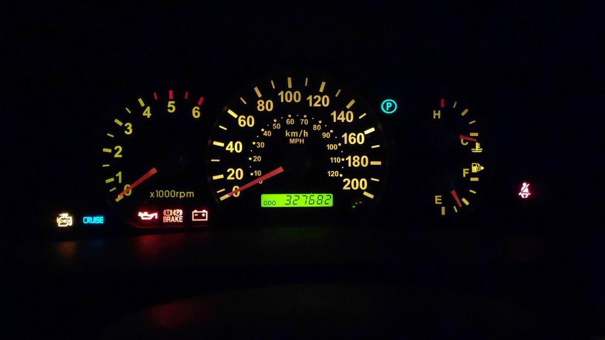

Jeśli chodzi o zegary to tam niestety nie ma za dużo żarówek, większość to diody.
Oświetlenie jest tak dobrane, że ani nie oślepia ani nie jest za ciemne.
Tak wygląda u mnie:
