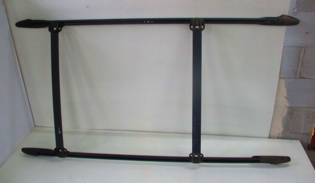

Kupiłem dzisiaj oryginalne poprzeczki do Sorento .
Chciałem je już 10 lat temu ale dopiero teraz nadarzyła się okazja .
Czy ktoś używa takich ?
Czytałem , że w relingach muszą być jakieś specjalne otwory aby poprzeczki nie przesuwały się w czasie jazdy .
Czy takie są tylko w wersjach USA czy europejskich też ?
Wiem, że trzeba rozkręcić jedna stronę żeby je założyć ale nie wiem jak zareagują śruby które nigdy nie były odkręcane .
Na wszelki wypadek belki kupiłem razem z relingami od wersji amerykańskiej.
Jutro mają przyjść i zastanawiam się czy nie będzie problemów z zamontowaniem. :hmm:

Ja takie mam. Za dużo na nich nie woziłem, ale kilka razy się przydały. Wydają się trochę słabe. Jest naklejka max 45kg.

U mnie się to sprawdza - 45 kg starcza na drobiazgi...
W relingu jest 7 otworów - można regulować rozstaw.

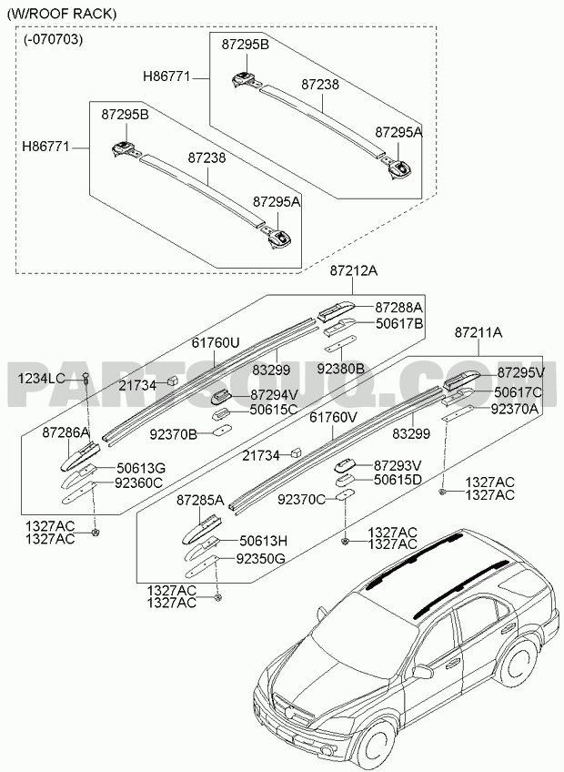

W relingach jest siedem otworów do mocowania do dachu , nie do regulacji poprzeczek .

Na rysunku tego nie widać, może ktoś wywiercił.

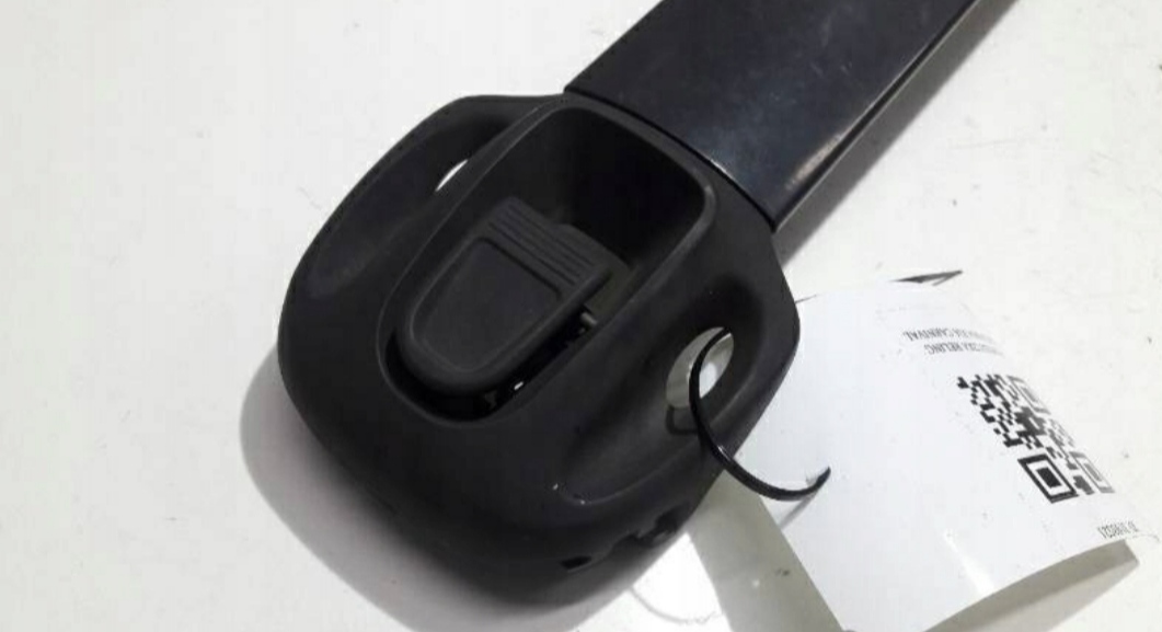

Ja u siebie żadnych otworow w relingach nie zauważylem. Jest tylko taka jakby listwa w relingach, ząbkowana i podczas regulacji poprzeczki ładnie wpadają w te ząbki. Do tego są przykręcone ograniczniki żeby poprzeczki za daleko nie wysunąć.
