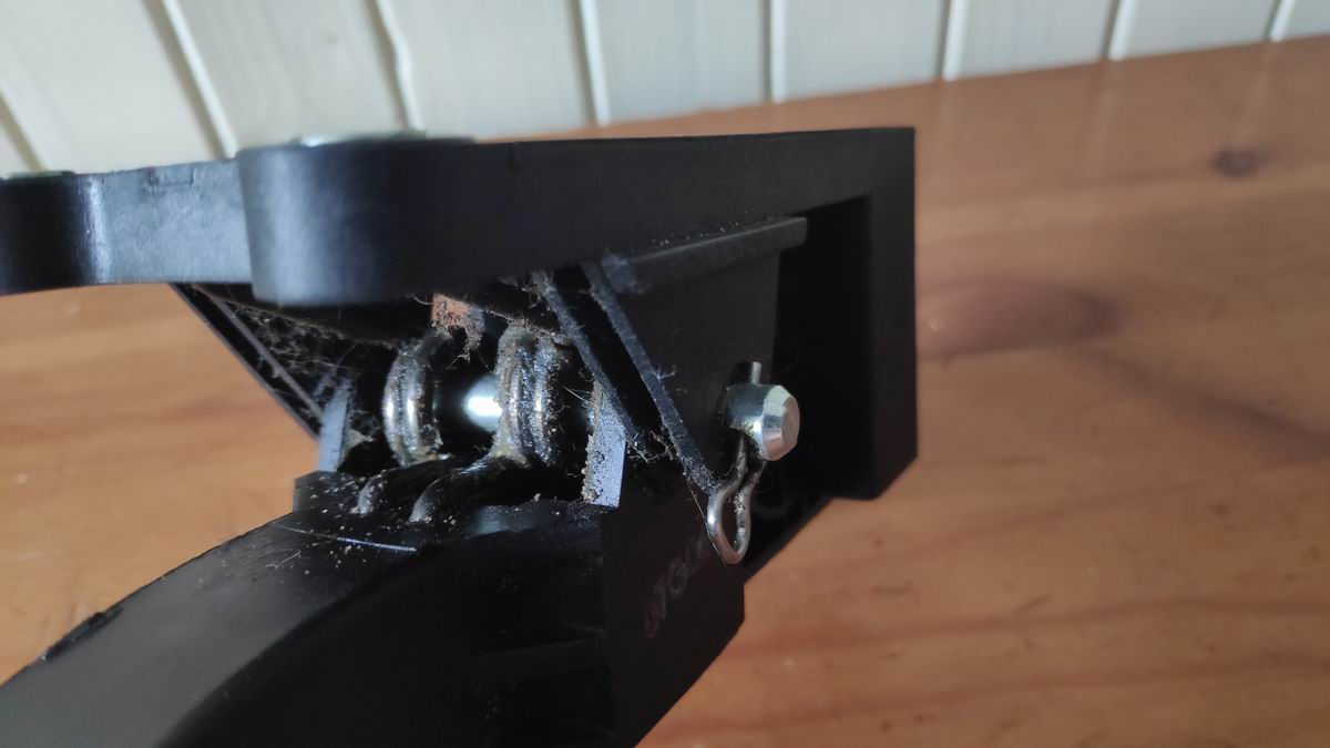

Mam drażniący problem z pedałem gazu, otóż podczas dłuższej jazdy zaczyna skubany skrzypiec,trzeszczec :palm: . Potem dochodzą do tego lekkie skoki przy wciskaniu. Podpowiedźcie czy odrazu go wymienić czy może coś gdzieś psiknąć... :love:

Przesmaruj ,może pomoże ,to nie kosztuje ,jak nic nie da to wymienisz :)

Ja bym pedał gazu przesmarował w trzech miejscach, które na zdjęciach zaznaczone są czerwonymi kółkami.
Po obejrzeniu całego mechanizmu tylko te miejsca mogą piszczeć czy wydawać jakieś dźwięki .
Można to zrobić bez demontażu, po prostu może nawet WD-40 :hmm:

Dopiero teraz mam chwilę zadziałać w tym kierunku ale dzięki za pomoc tzn podesłanie zdjęć :beer:
Może sprawdził by się smar w sprayu.
