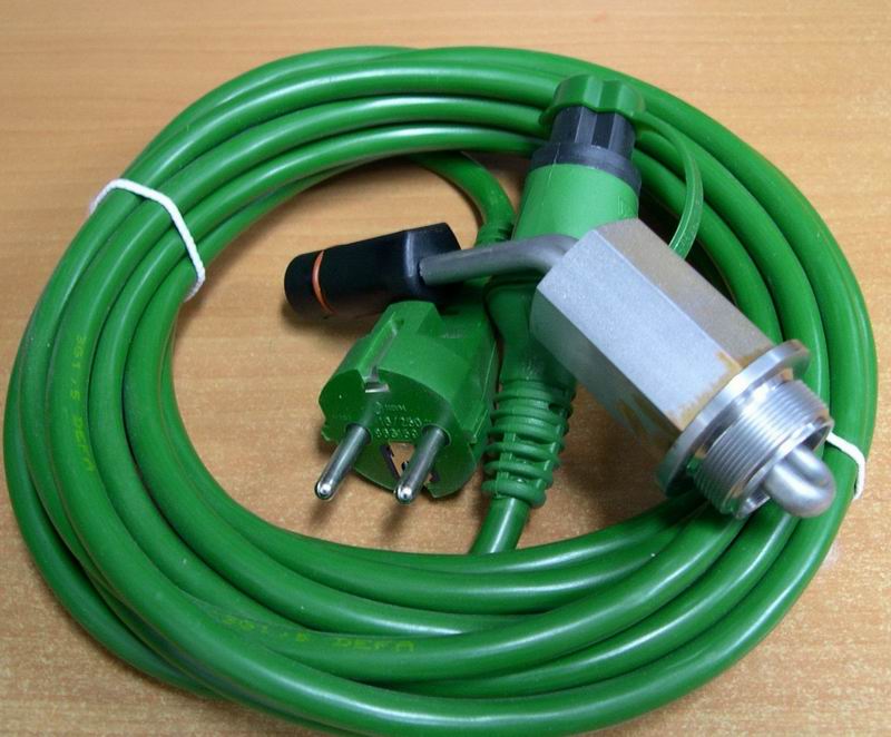

Diesel zimą jest ciągle niedogrzany.
Jednym ze sposobów dogrzania silnika jest Webasto, montowane fabrycznie w mniej więcej w co czwartym Sorento lub dokładane samemu ( wymontowane z innych Sorento przeznaczonych do rozbiórki )
Można też zastosować elektryczny podgrzewacz silnika DEFA 411387 dedykowany do Sorento ( działa tylko na postoju )
Osłon na grila nie ma.

A takie "DEFA 411387" to gdzie dostać?
Google mówi - albo Intercars na zamówienie, albo po rusku ...
Mnie by satysfakcjonowało takie rozwiązanie - wiata pod domem - zastosowanym wyłącznik czasowy, w pracy - parkuję 30cm od gniazdka - nawet szef nie zauważy ...
Aaa i w co to wkręcić?

Mimo że wbrew temu co się niektórym wydaje wujek google jest w stanie przeszukać tylko kilka procent netu...................
https://intercars.pl/produkty/297583-gr ... efa-411387

https://intercars.pl/produkty/260778-ze ... efa-460785
Czy mi się wydaje, czy ten ogrzewacz do Sorento jest tylko na 12V?
Re: Zimowa osłona chłodnicy
Programator jest na 12V.
Jest tyle rodzajów, że nawet można założyć bezinwazyjnie na przewód od chłodnicy.

Tylko pytanie - jaką sprawność ma takie ogrzewanie na przewodzie od chłodnicy?
Chyba najlepsza opcją jest podgrzanie oleju (jak rozumiem - w misie olejowej?). Umożliwi to natychmiastowe dobre smarowanie po uruchomieniu silnika, a o to raczej w tym chodzi, bo namarznięty silnik przez pierwsze chwile od uruchomienia chodzi wręcz "na sucho" - co nawet słychać gołym uchem.
Nie wiem jednak, jak realizuje się podgrzewanie oleju - gdzie podłączyć grzałkę?

Może coś takiego z wbudowaną pompką?
https://allegro.pl/podgrzewacz-plynu-gr ... 54621.html

Na pewno lepiej z grzałką niż bez niej. Silniki są przystosowane do zimnych rozruchów (no i oleje które stosujemy), mi bardziej chodzi o wygodę mojego zadka - mam tak daleko do pracy że nie auto zdąża się rozgrzać.
