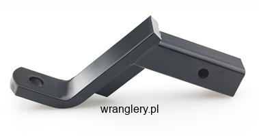

Co do haków i wysokości kuli - jest jedna wyższość amerykańskiego mocowania - kula/główka jest wykręcana i można włożyć belkę w gniazdo auta w obie strony, samych typów belek jest kilka, są różne zaczepy - np polowy do rozrzutnika :roftl: . Są też grile i inne cuda.
Odwrotne włożenie belki ułatwia np wodowanie łodzi, w terenie jak utkniesz też łatwiej sie podczepić.

No z tego co widzę to amerykańska wersja ma więcej wyższości. Przede wszystkim można kupić profil i dospawać do niego co sie komu podoba dostosowując zaczep do potrzeb. Żałuję że sobie takiego nie zamontowałem zamiast tego przeklętego oryginału.

Lookhash'u, nie jest tak źle, możesz zastosować: https://sprzedajemy.pl/uchwyt-zaczep-na ... nr16750597
A co do tego "przykleić" ... jakuzzi, budę dla psa, przenośny kibelek, grill?

Rudi, ja wiem że można. Nie ma rzeczy niemożliwych, są rzeczy trudne lub (w większości) za drogie... :D Ale jednak tu jest więcej zachodu niż na rurze kwadratowej :)

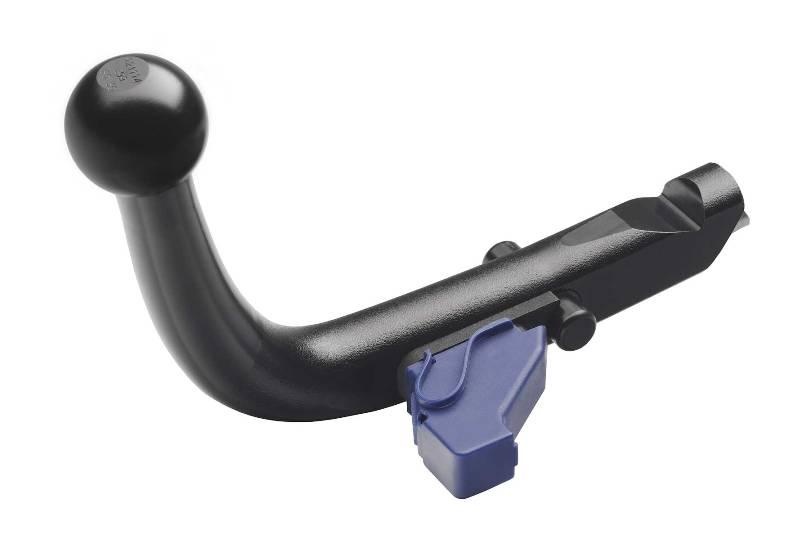

Nic nie mam wycięte, a hak podobny do tego; https://www.ehaki.pl/hak-holowniczy-aut ... p,107,5333

Mam oryginalny hak montowany w serwisie KIA, nic nie podcinali no może poza kablami od czujników parkowania :D Ale jak bym miał teraz montować to wybrałbym Westfalię. Jak się dowiadywałem to przy westfalii podcięcie jest minimalne tak że go nie widać stojąc za autem. Hak oryginalny KIA może i solidny, ale w sumie bywa upierdliwy. Czasem się zacina przy wkładaniu/wyjmowaniu - trzeba dbać o czystość gniazda na hak i smarować miedzianym od czasu do czasu. Położenie montażu "od tyłu" więc jak zgubisz zaślepkę gniazda to syf się dostaje do środka i masz problem. Poza tym brak zabezpieczenia przed pospolitymi złodziejaszkami. Zaparkujesz na wiosce to na piechtę podpierdzielą ci przyczepę razem z hakiem :D. Westfalia ma to zdecydowanie lepiej rozwiązane - montaż haka od dołu, zamek na kluczyk i pewniejszy sposób montażu. Mam na myśli to, że w haku KIA może się zdarzyć, że włożysz hak jakby nie do końca i możesz zgubić ładunek. Wydaje się że jest zapięty... a jednak. W Westfalii nie da rady walnąć takiej pomyłki. Jak nie załapałeś jak włożyć prawidłowo hak, to go nie włożysz do gniazda... ale jak włożysz prawidłowo to wiesz że siedzi.

Jaki masz hak? Mój jest z takim zapięciem wkładany na wprost, do tego kluczyk i jak go porządnie nie zapniesz to zatrzask nie zaskoczy i przy sprawdzaniu wyrwiesz go ręką. Nie ma co narzekać.
