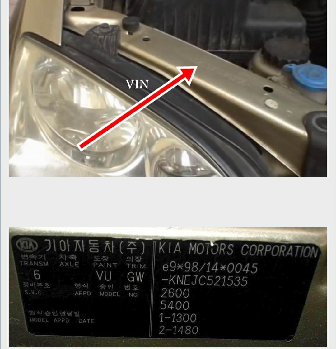

U mnie nowy numer już nabity. Trochę biegania ale się udało. Chociaż nie obyło się znów bez problemu. Gdy już odebrałem skierowanie do wyznaczonej SKP przez WK, na miejscu Pan diagnosta stwierdził że nie ma zastępczych tabliczek znamionowych (czeka aż przyjdą) i mi nie nabije nowego numeru. Mówił żeby podjechać do innej stacji. Wiec udałem się do następnej najbliższej, i tam ok, nabiją ale musi być poprawione skierowanie na ich stacje. Wiec z powrotem do WK gdzie na 5 minut przed zamknięciem udało się poprawić skierowanie. Uff... Potem było już z górki. W poniedziałek jeszcze raz do WK i temat całkowicie zamknięty w moim przypadku będzie.

Tylko na tabliczce nie byłoby ważne. Musi nabić na elemencie stałym.

Młotkiem, i na tabliczce, i na karoserii. Ale może są SKP wyposażone w maszynki do tego. U mnie nabity w standardowym miejscu , czyli nad reflektorem.
W nowym Vinie (12 znaków) pierwsze 6 znaków to numer stacji na której jest nabijane np. ESK001 Reszta to już kolejna numeracja wg WK. Dlatego WK kieruje do konkretnej stacji bo to od tego jest uzależniony nowy numer Vin. Przez to że musiałem poprawić skierowanie i stacje SKP na nabicie z automatu zmienił mi się
też przyszły numer vin w 4 i 5 znaku.

Czyli masz VIN fabryczny ? Sześciocyfrowy ? Czy inny ? I drugi wybity na karoserii i tabliczce , który będzie w dowodzie zamiast pierwszego ?
Dopytuję się , żeby wiedzieć jak to jest od początku do końca , bo może umieścimy na forum poradnik co zrobić jak ktoś ma tylko część Vinu , tak jak Ty miałeś.
Albo może sam byś napisał, krok po kroku, bo ja mogę coś pomylić

Nowy Vin który miałem wybity ma 12 znaków. I ten będzie teraz na karoseri, na zastępczej tabliczce znamionowej i dowodzie rejestracyjnym. Fabryczny numer Vin z fabrycznej tabliczki znamionowej musiał zostać przez diagnostę usunięty (u mnie akurat zamalował sam vin na niej,aby reszta danych z niej została). Wydaje mi się że trzeba zapisać sobie dotychczasowy numer Vin i na jego podstawie dobierać części. Natomiast nowy bedzie zamiast starego chyba tylko w bazie Cepik, ale to sprawdzę w poniedziałek po ponownej wizycie w WK.
Te sześć ostatnich cyfr fabrycznego numeru Vin które miałem nad reflektorem one tam zostały bo nikomu tam nie przeszkadzały, a diagności i tak nie brali go za numer Vin.

Ile taka impreza kosztowała? Wiem, że kiedyś ojciec miał przygodę z nabijaniem vinu, bo oryginalny wyrdzewiał, ale myślałem, że nabili mu stary w innym miejscu.
Ten vin na podszybiu nie jest liczony jako na elemencie stałym? To miejsce nad lampą jest trochę kiepskie.

czy ktoś może napisać lub wysłać zdjęcie gdzie na ramie znajduje się nr.VIN bo nad lampą nie ma go wcale tabliczka znamionowa jestna swoim miejscu.Z góry dziękuję za pomoc. Diagnosta na przeglądzie nie chciał nawet szukać w innym miejscu niż nad lampą , mało tego stwierdził że powinien wezwać policję bo samochó może być kradziony a jest zarejestrowany w polsce 4 lata i mam wszzystkie dokumenty niemieckie włącznie z kartą gwarancyjną

Na wysokości słupka między prawymi a tylnymi drzwiami, jeśli dobrze pamiętam swojego grata, po prawej stronie.
