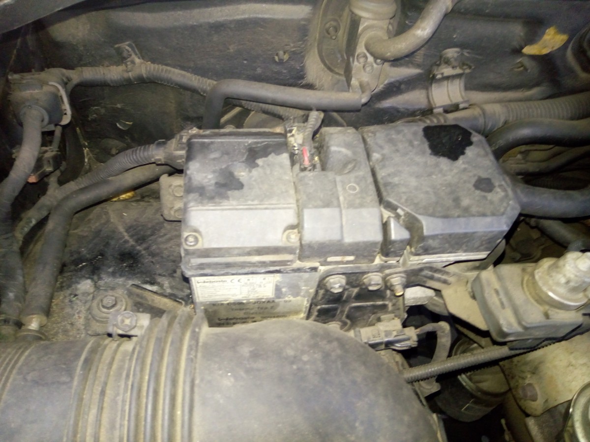

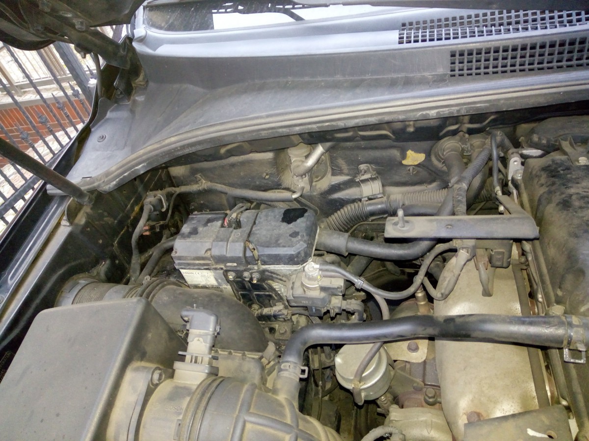

Andrzej pisze:Diesel zimą jest ciągle niedogrzany.
Jednym ze sposobów dogrzania silnika jest Webasto, montowane fabrycznie w mniej więcej w co czwartym Sorento lub dokładane samemu ( wymontowane z innych Sorento przeznaczonych do rozbiórki )
Osłon na grila nie ma.
Tak wygląda to w samochodzie
Re: Zimowa osłona chłodnicy
Tak wygląda w ...polifcie
W Sorento przedliftowym umieszczony jest pod zbiornikiem wyrównawczym ( zresztą w tym samym miejscu
Zakładając Webasto trzeba jednocześnie wymienić zbiornik wyrównawczy.
) Zakładając Webasto trzeba jednocześnie wymienić zbiornik wyrównawczy.
Tak. To polift. W sumie fajna sprawa, samo się uruchamia chyba poniżej 8 stopni ciepła. Szybko dogrzewa samochód.
Dobra sprawa
Dobra sprawa
Rzeźnik , zerknij na przewód od siłownika turbo , przewód sterujący masz zaciśnięty chyba nie w tym miejscu ?
