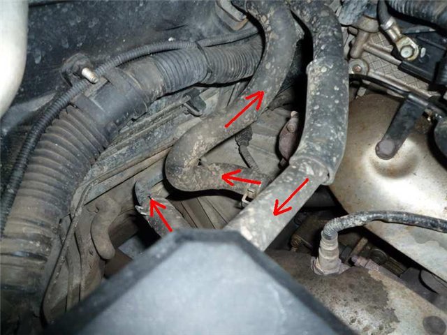

Może to pomoże?

Ruskie oznaczyli to tak:
PS: pamiétajmy że w poliftowej nie ma zbiorniczka wyrównawczego u góry, jest on zespolony z chłodnicą wody.

#20 Postautor: vokal » poniedziałek, 5 października 2015, 18:33
U mnie pompa tłoczy wodę na piecyk, więc wg tego, co jest na poniższym zdjęciu, to z webasta woda płynie do nagrzewnicy (prawy króciec na zdjęciu) i wypływa lewym króćcem.
Ale to raczej nie ma znaczenia, bo nagrzewnica to zwykła chłodniczka, przez którą woda może płynąć w obie strony.
Ma to tylko znaczenie dla efektywności wymiany ciepła.

#21 Postautor: Murzyn1313 » poniedziałek, 5 października 2015, 18:50
vokal pisze:U mnie pompa tłoczy wodę na piecyk, więc wg tego, co jest na poniższym zdjęciu, to z webasta woda płynie do nagrzewnicy (prawy króciec na zdjęciu) i wypływa lewym króćcem.
Właśnie że ma znaczenie bo jak źle wepniesz w układ to pompa wody w silniku będzie tłoczyć na webasto, a pompka webasto będzie tłoczyć na silnik i nie będzie obiegu. Wszystko musi chodzić dokładnie z obiegiem

#23 Postautor: vokal » poniedziałek, 5 października 2015, 19:43
Murzyn1313 pisze:Właśnie że ma znaczenie bo jak źle wepniesz w układ to pompa wody w silniku będzie tłoczyć na webasto, a pompka webasto będzie tłoczyć na silnik i nie będzie obiegu. Wszystko musi chodzić dokładnie z obiegiem
To jest tylko możliwe przy odwrotnym wpięciu pompki od webasta.
Jak zamienisz tylko węże, to nie będzie różnicy.

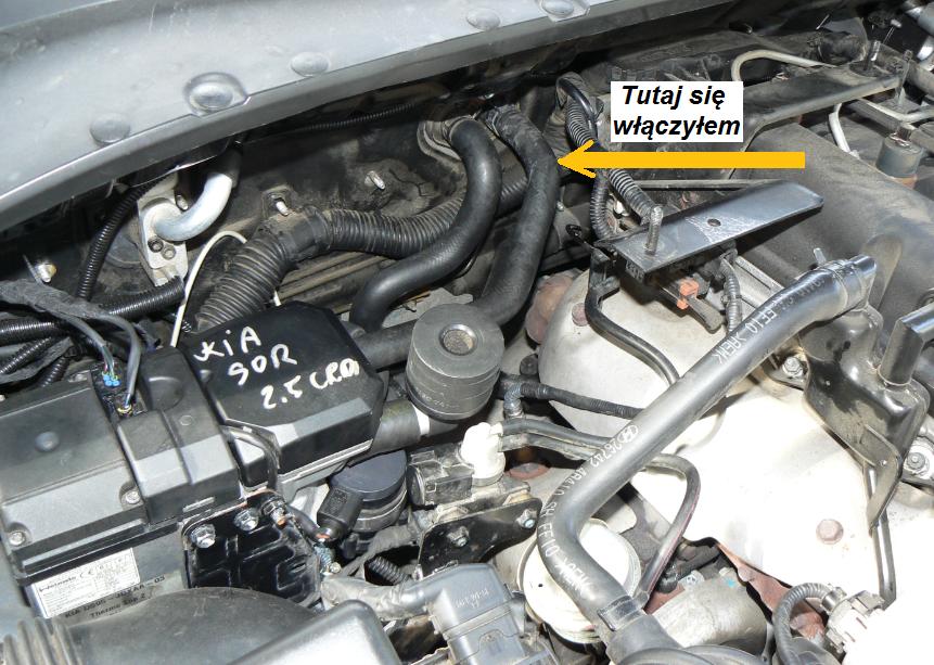

#25 Postautor: Pain_xp » poniedziałek, 5 października 2015, 19:53
tak jak: patrzysz na zdjęcie / jak stoisz i się zastanawiasz którą rurkę wyjąć / ta od strony pasażera
nie ma foty tego, ale dziś macałem przewody.
W środę daje auto na serwis bo mi płyn cieknie z węża zakładanego przez gazownika (jakieś ch$%#&$ opaski pozakładali, bo już w ciągu 2 tygodni druga padła a instalacja ma półtorej roku) który siedzi za silnikiem i nie da się do niego dostać bez zdejmowania dolotu. Poprosze chłopaków by zrobili mi fotę żeby był ślad - to zamieszczę.
