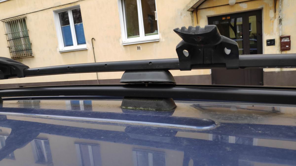

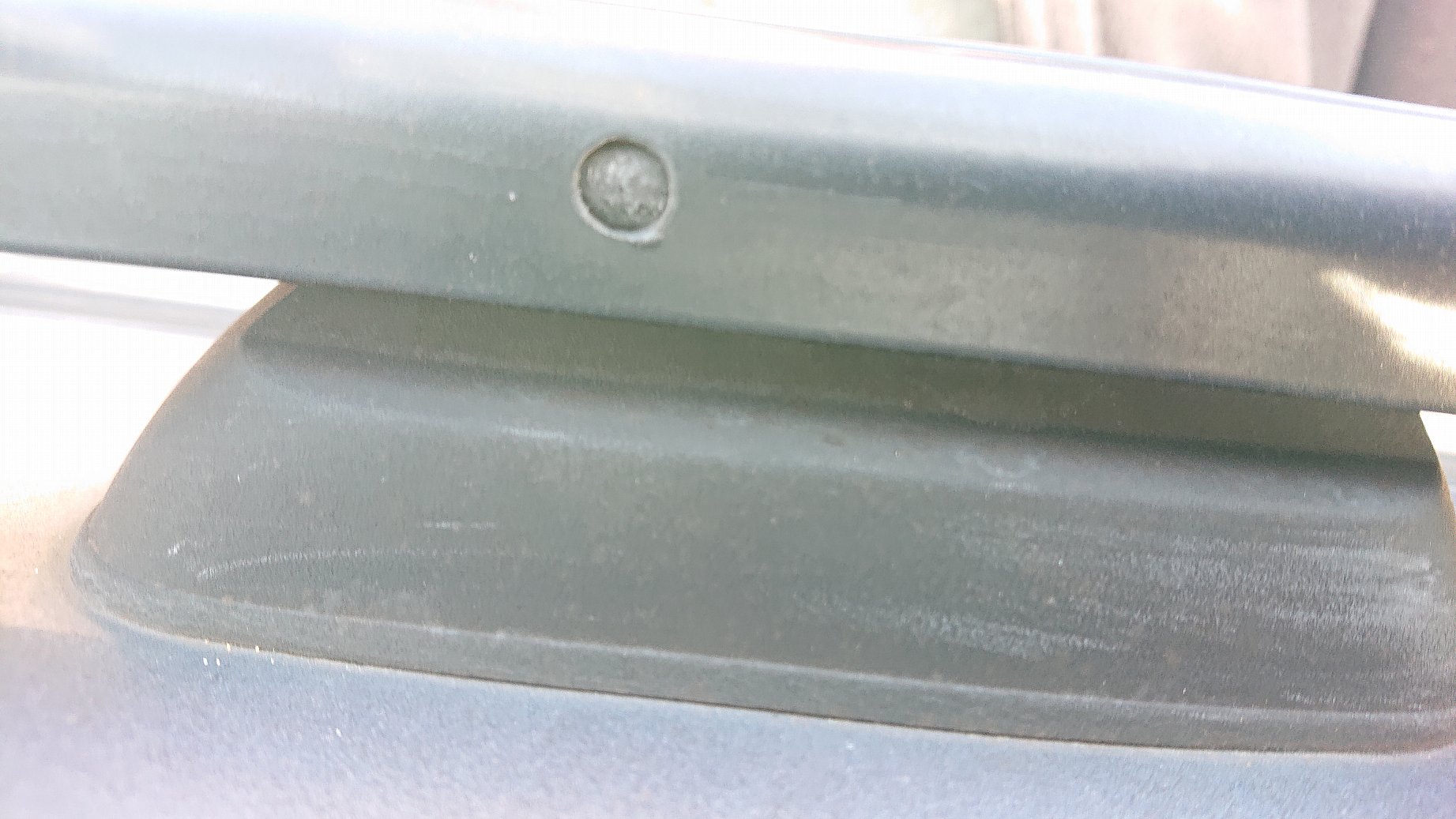

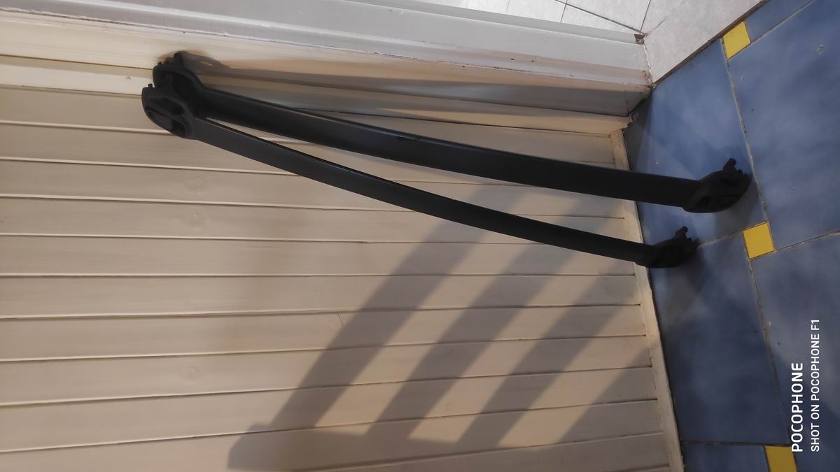

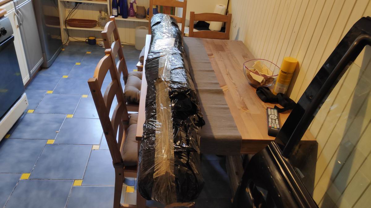

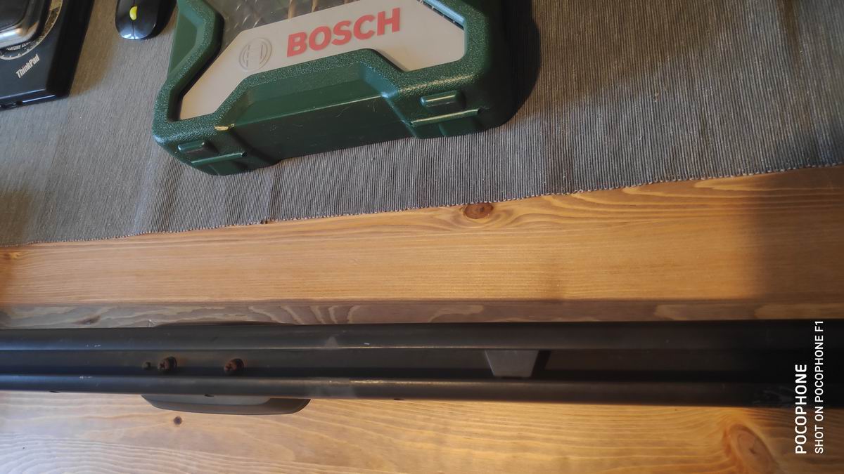

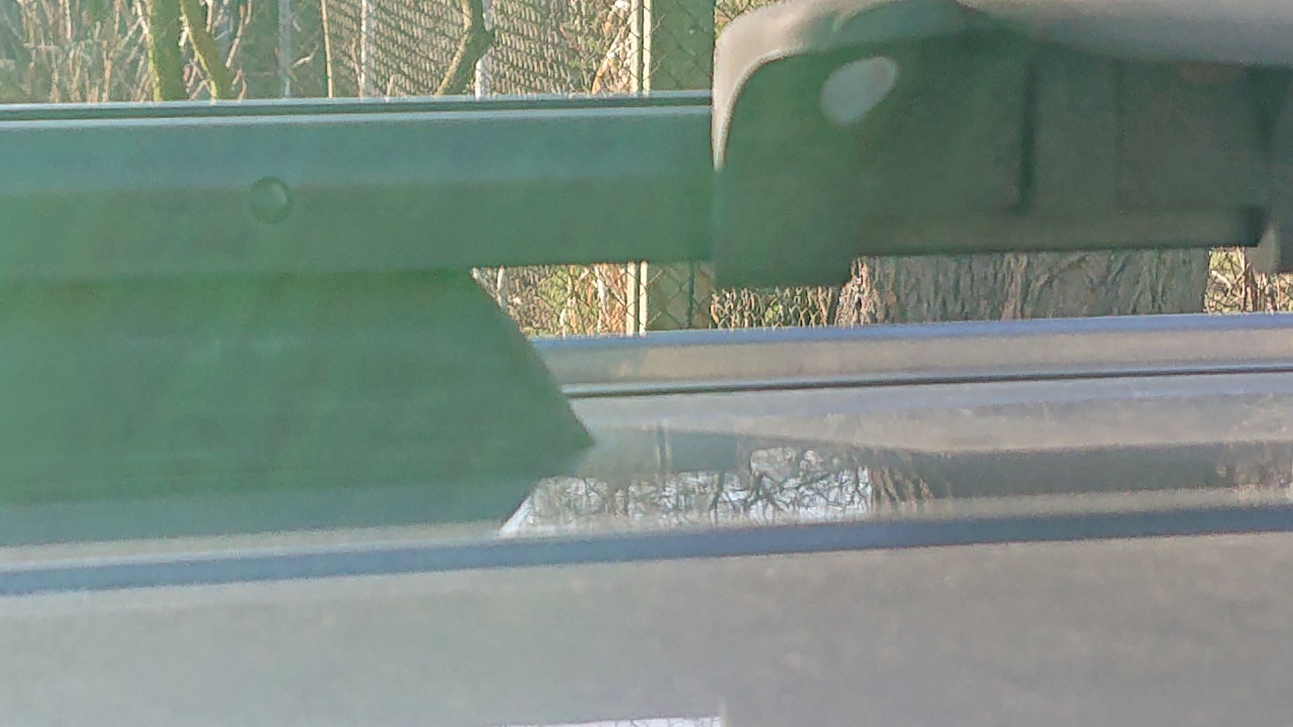

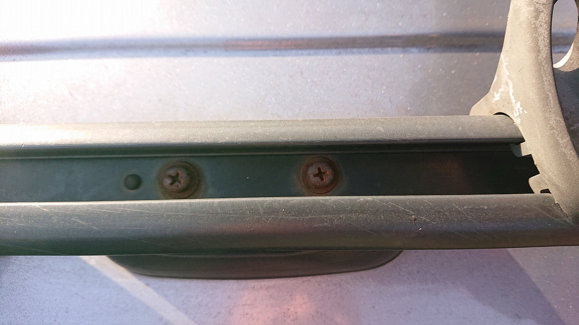

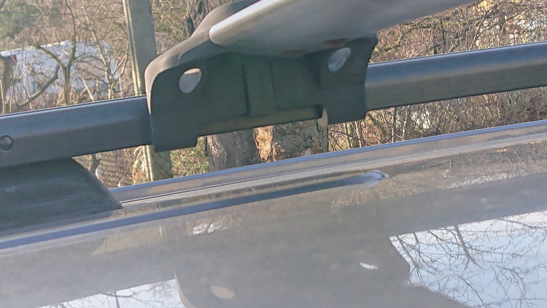

Właśnie przyszła paczka z bagażnikiem i relingami .
Po przyłożeniu do relingów które mam zamontowane na dachu ukazała się różnica.
Relingi z auta amerykańskiego mają specjalne otwory do zamontowania oryginalnych poprzeczek .
Widocznie były produkowane wyłącznie na rynek amerykański i nie przewidziano ich eksportu do Europy.

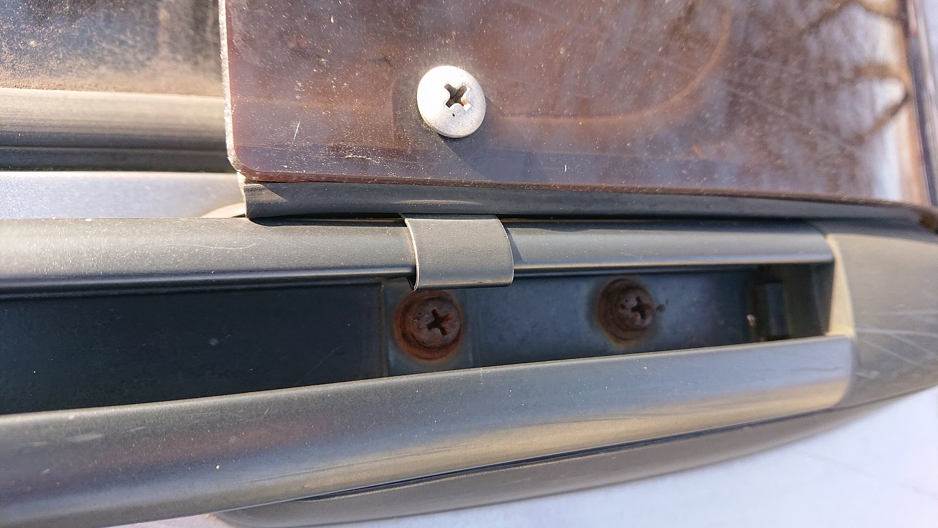

Teraz jest problem , bo muszę odkręcić śruby z relingów aby wyjąć poprzeczki a podejrzewam, że one przez kilkanaście lat nie były ruszane :hmm:
Na razie ani drgną...

Polecam dużo WD40 i jeszcze więcej czasu :kwink:
Re: Oryginalne poprzeczki do Kia Sorento
#23 Postautor: Andrzej » wtorek, 4 lutego 2020, 12:08
A ja już przygotowałem diaksa :kwink:

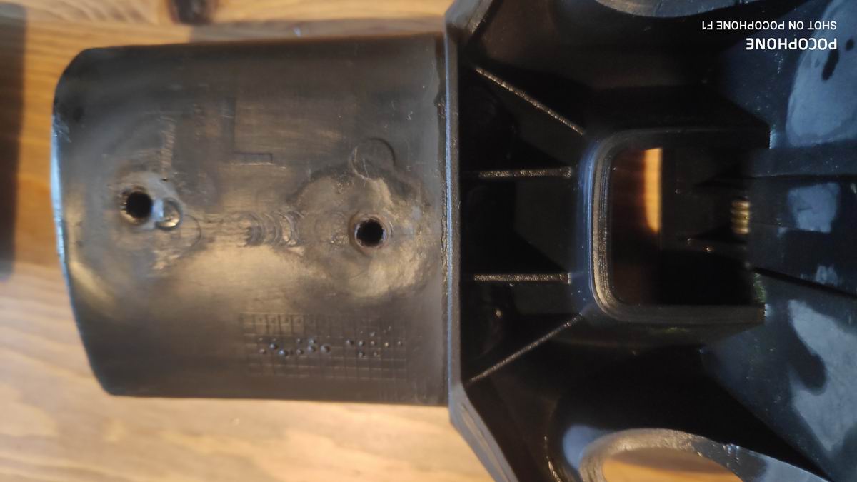

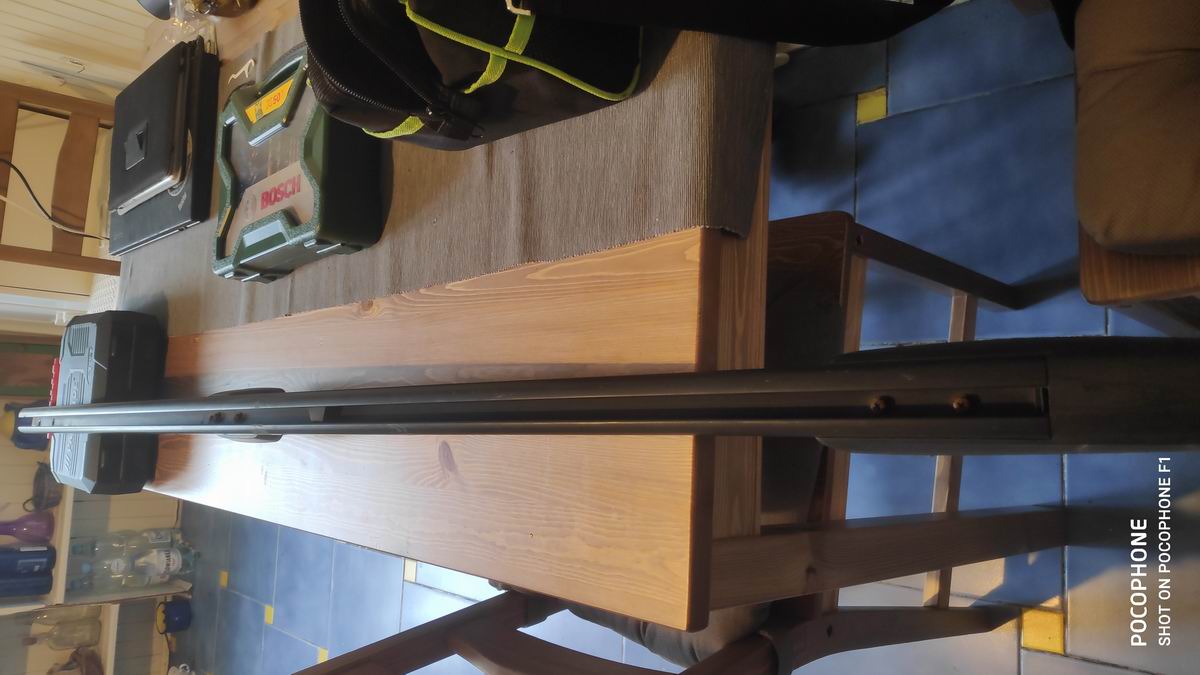

#30 Postautor: Andrzej » środa, 19 lutego 2020, 10:55

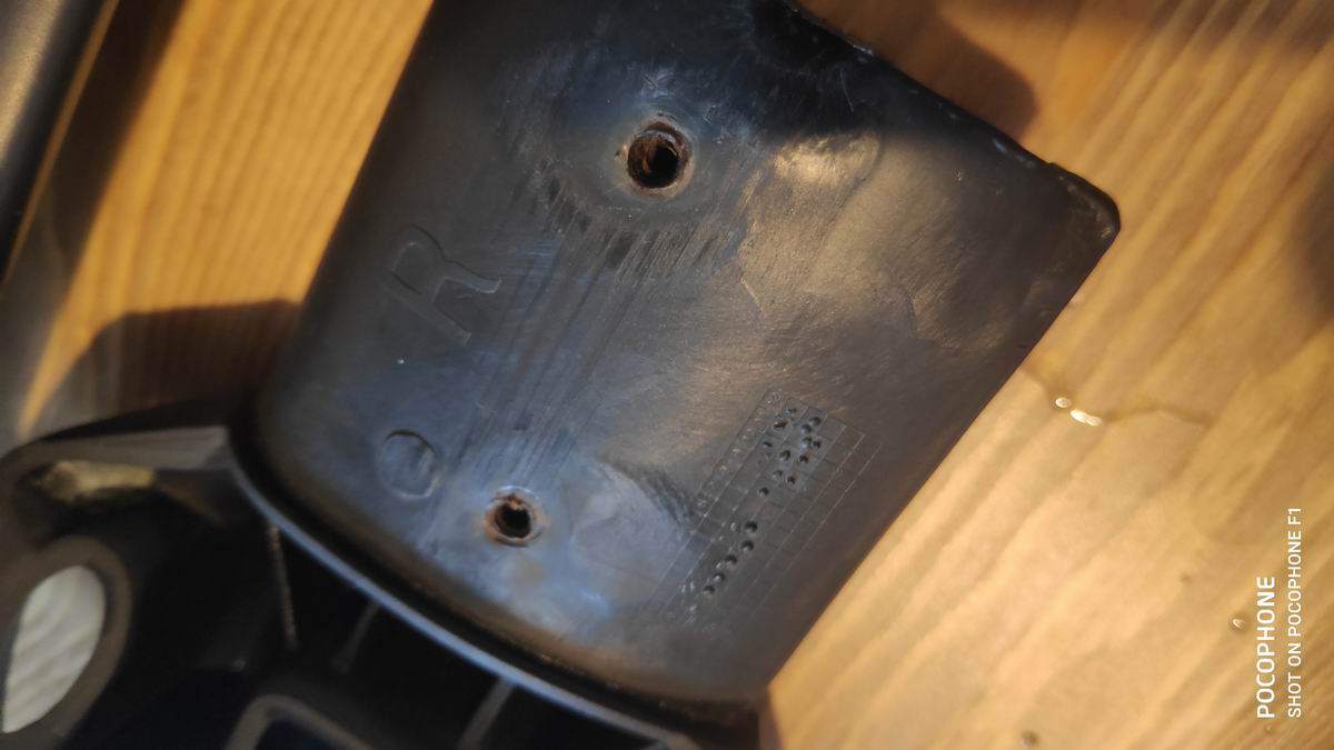

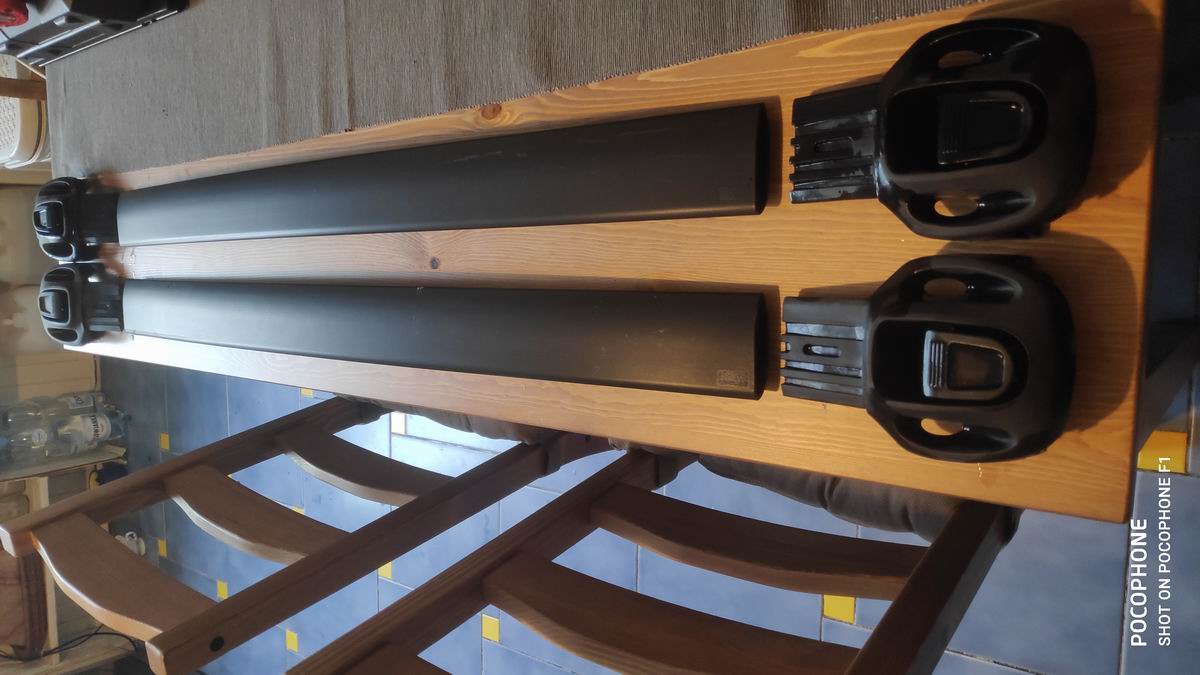

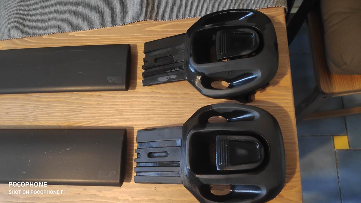

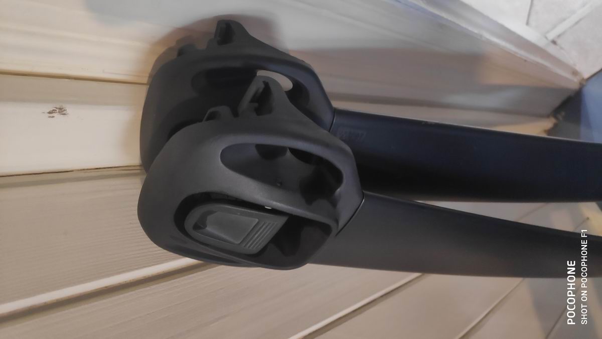

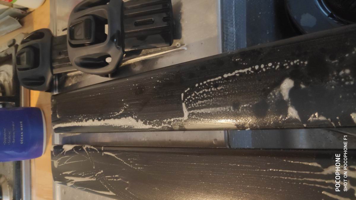

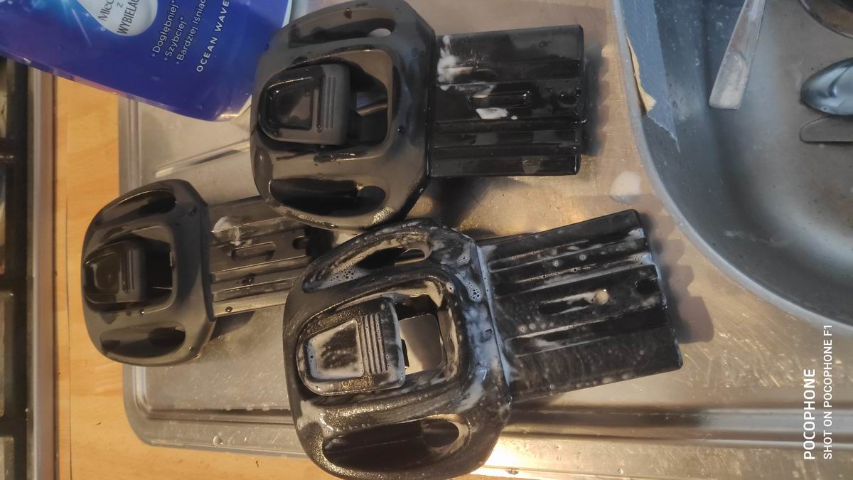

Dzisiaj , na razie w połowie , zakończyłem akcję poprzeczki :kwink:
Niestety nie mogłem w żaden sposób odkręcić śrub z relingów i musiałem je rozwiercić.
Relingi miałem w domu , wiec komfort pracy spory , teraz muszę je założyć na swoje Sorento i boję się , że tu będzie tak samo , bez rozwiercania nie obejdzie się .
Końcówki relingów oznaczone są literami R i L ale profilowanie nie pozwala ich odwrotnie włożyć .
Na środku relingu jest zabezpieczenie, widać je na przedostatnich zdjęciach.
Wkładając belki musimy sprawdzić czy ono jest u nas , jeśli jest, to w celu włożenia belki do relingu należy odkręcić reling od strony maski i wsuwać poprzeczki z tamtej strony.
