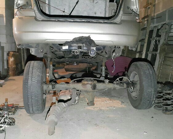

Prace rozpoczęte.
I już foch żony, bo za długo pracowałem. A tylko podniosłem czołga, wywaliłem wał napędowy, spuściłem olej z dyfra i spryskałem śruby :idn: jak żyć?

Aż mnie ciary przechodzą jak to widzę. Należy życzyć Tobie/Wam cierpliwości i wytrzymałości.
Ja właśnie wczoraj miałem ten sam etap - tyle że zdjeżdżałem z kobyłek!

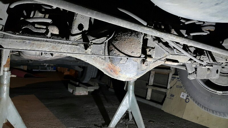

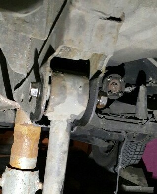

#20 Postautor: alien125 » sobota, 29 czerwca 2019, 15:51
Jest progres. Most out i tylko 2 śruby urwane.. nie licząc, że musiałem przeciąć łącznik stabilizatora. :rolley:
[kilka godzin później]
Gdyby ktoś się zastanawiał nad liftem 18cali, to nie polecam. Ciężko sięgnąć do bagażnika.
Wydech, zbiornik paliwa, butla gazu, 90% zawieszenia z tyłu — out. Został lewy dolny wachacz, bo za chiny nie mogę śruby wybić.
