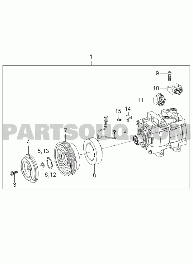

Wszystko założone. Zakładanie zabezpieczenia siegera na cewke na aucie... TYLKO DLA CIERPLIWYCH !!
Teraz pytanko:
Założyłen tarcze sprzęgła na koniec składania osprzętu sprężarki i dokręciłem.
Zastanawiam się czy powinno być na "mocno" dokręcone, bo jest dociśnięte do koła pasowego i w zasadzie chyba tak nie powinno być, bo wg mnie cewka po załączeniu klimy powinna to sprzęgło dociągnąć. Czy źle myślę ?. Może nie założyłem jakiejś podkładki wewnątrz ośki sprężarki ? Ale nic mi nie zostało....
Będę wdzięczny za info.
Re: Klimatyzacja identyfikacja części.
#25 Postautor: Marek » niedziela, 26 maja 2019, 12:55
Podkładka na rysunku 5,13 , często przy rozbieraniu wypada . Dobierz inną , tak żeby luz był jak najmniejszy , ale żeby nie obcierało .
gumis
Posty: 138
Skąd jesteś: Pomorskie
Kolor: Black
Przebieg (km.): 163000
Inny Samochód: VW Garbus
#26 Postautor: gumis » niedziela, 26 maja 2019, 15:24
Dzięki Marku.
Mam tą podkładkę, tylko założyłem pod śrubę mocującą tarczę sprzęgła, bo wydawało mi się, że ma za mały otwór, żeby włożyć ją przed tą ośke z frezami wewnątrz.
Całe życie sie człek uczy :)
