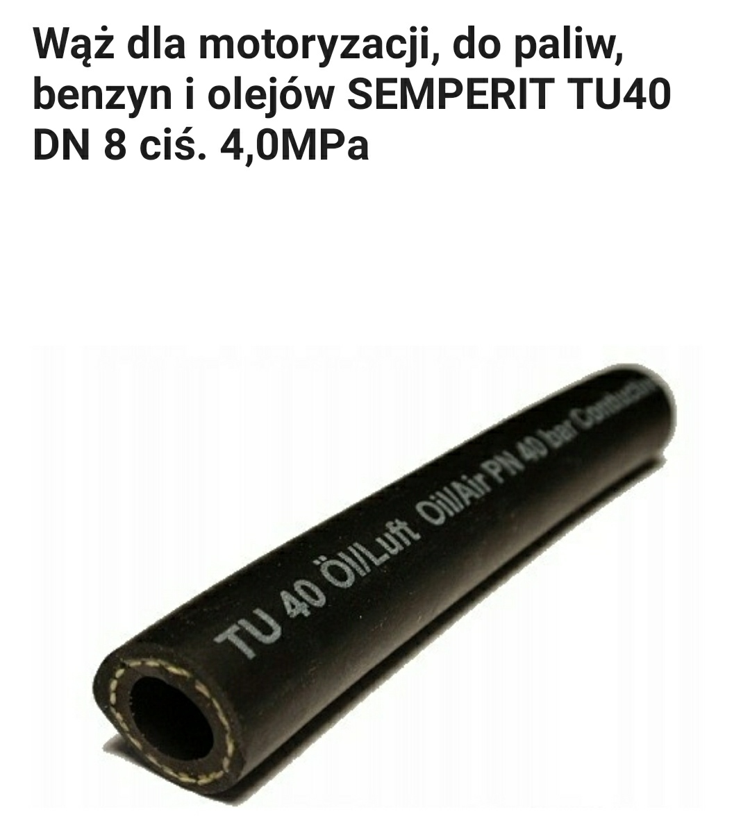

Cześć, jestem raczej mało obeznany w tych tematach, dlatego chciałem się zapytać o tę rurkę ze zdjęcia - od czego ona jest i czego mam szukać jako zamiennik? Widzę, że się poci czarnym olejem i wygląda mi na to, że ktoś tu odwalił januszerkę z tą rurką. :kwink:

Ja bym się nie zastanawiał tylko kupiłbym na Allegro metr takiej rurki .
Nie wiem nawet czy musi być aż tak wzmocniona i odporna na wszystko jak ta , ale metr kosztuje 5 zł, do tego dwa nowe cybanty i można zapomnieć :kwink:

Jest to olej automatycznej skrzyni biegów . Powinien być czerwony , a jeżeli jest to jeszcze oryginał to nie pamiętam. :) W każdym razie jeżeli jest czarny to trzeba go wymienić. Ta rurka idzie do chłodniczki.

Zastosuj dobrą opaskę zaciskową, lubią cieknąć niefabryczne rozwiązania... :beer:
