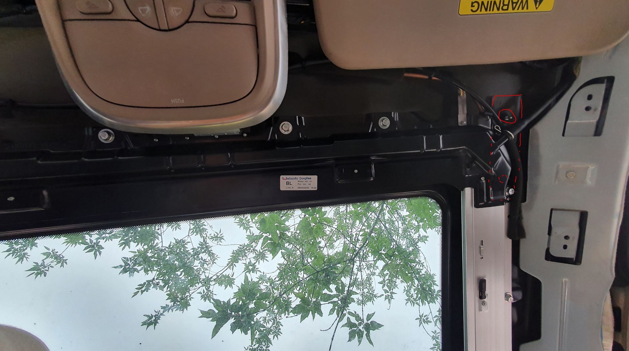

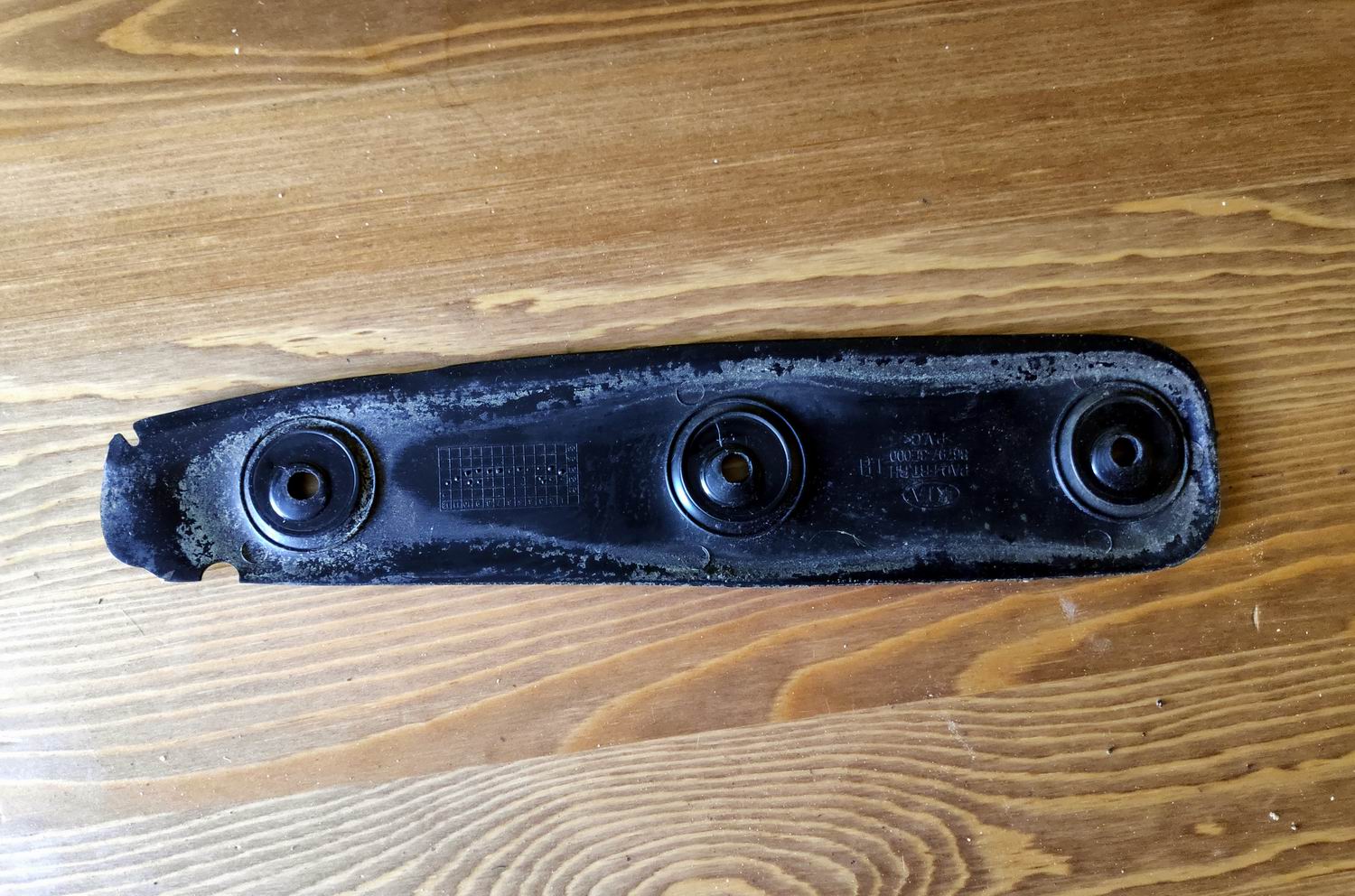

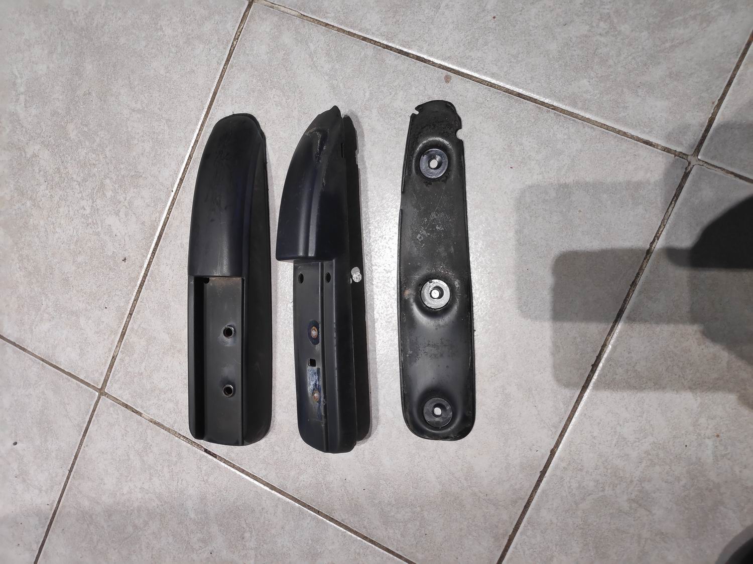

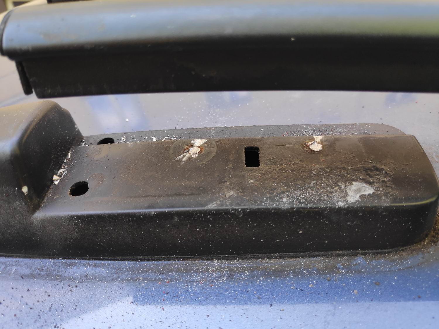

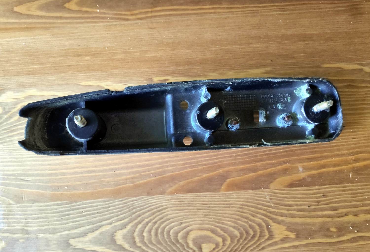

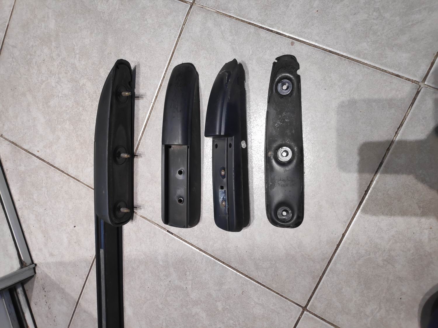

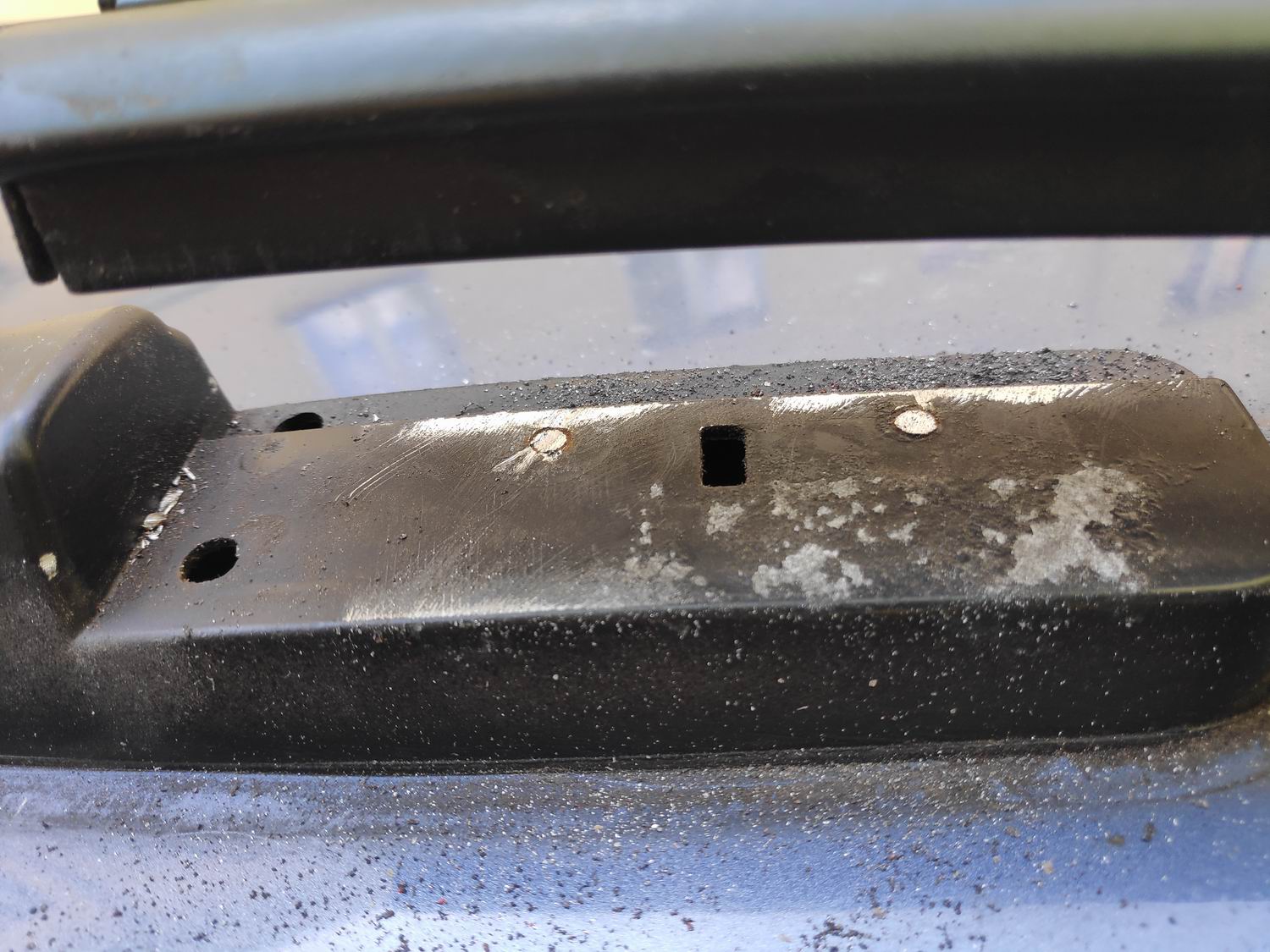

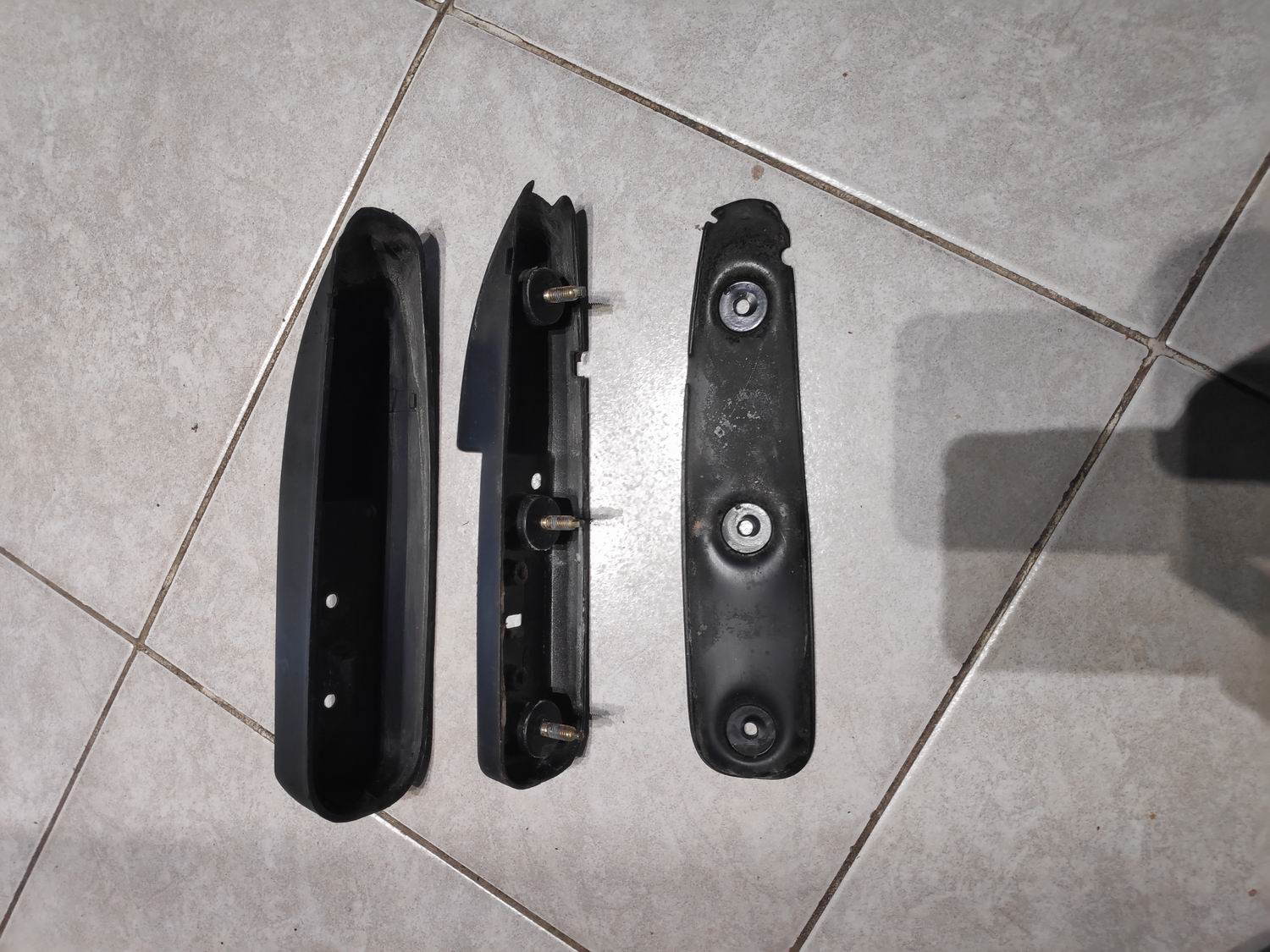

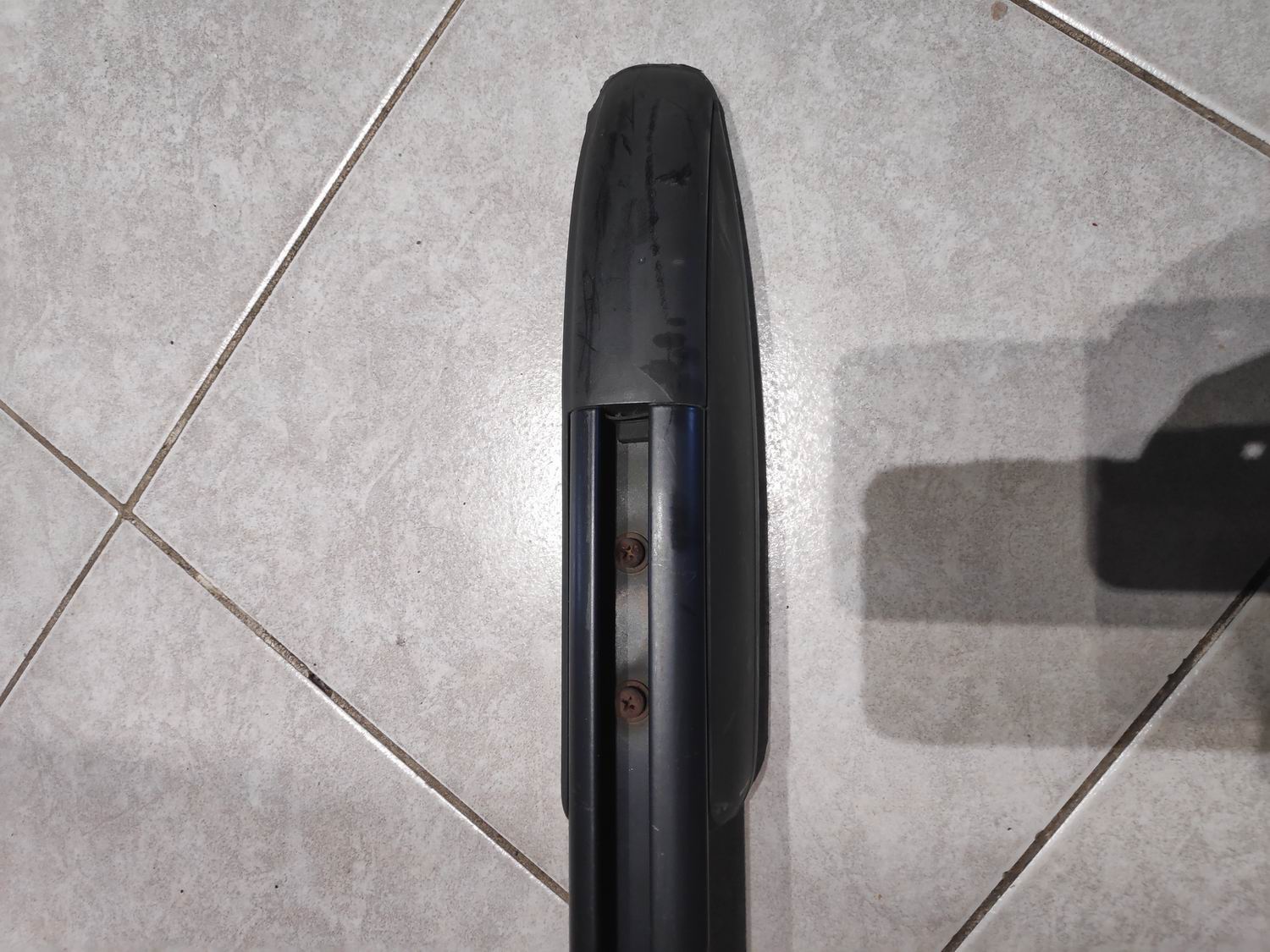

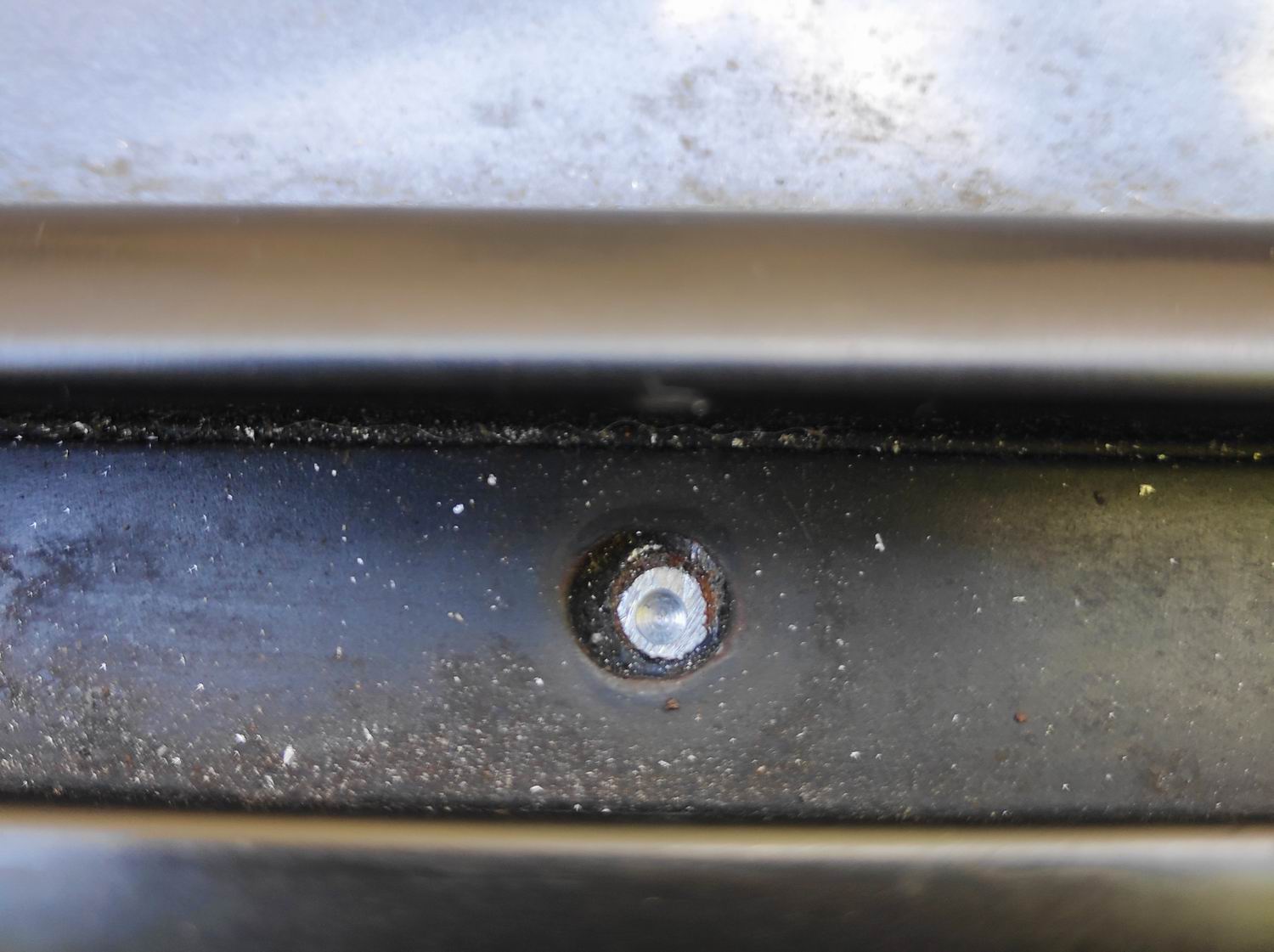

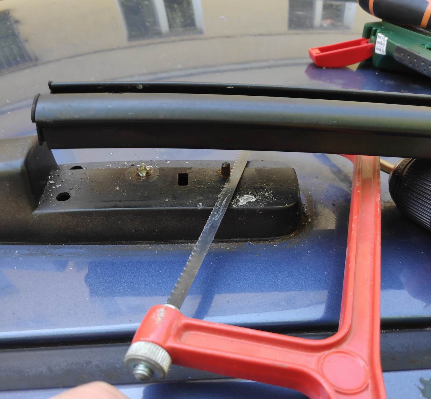

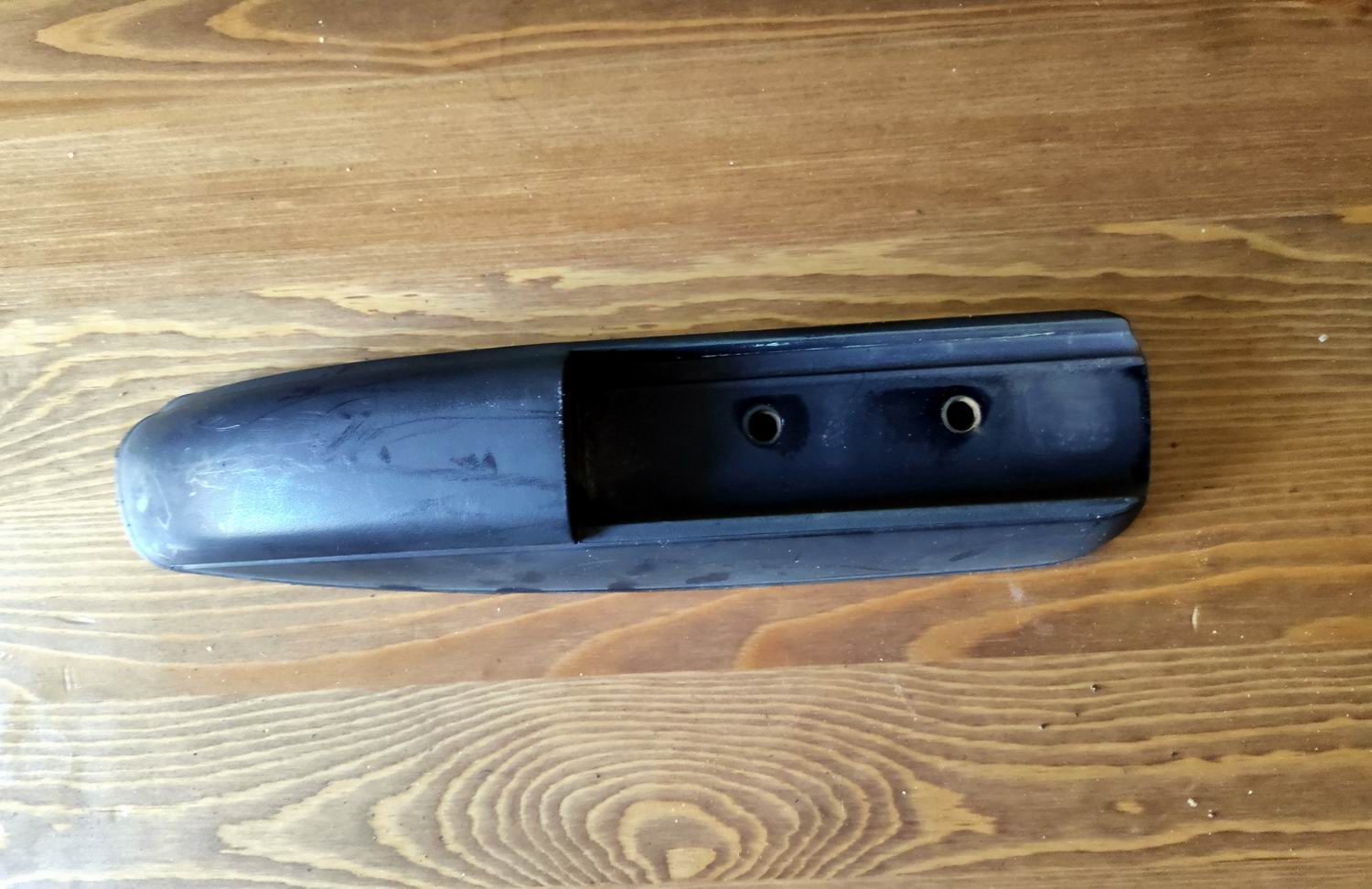

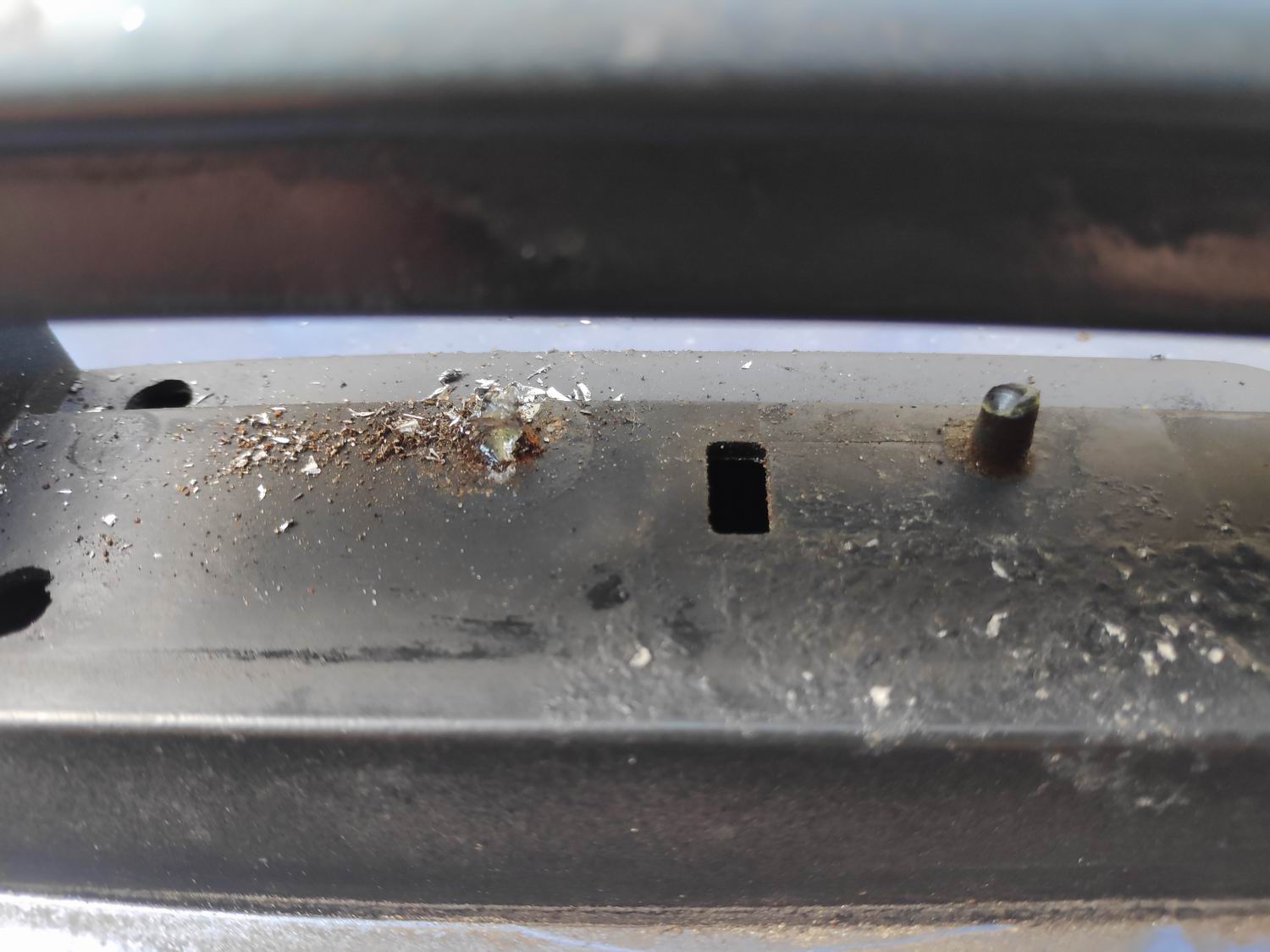

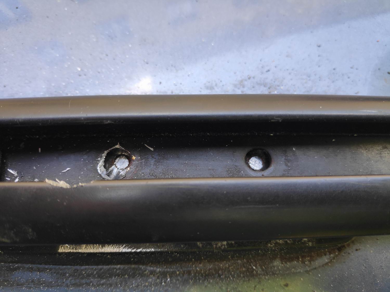

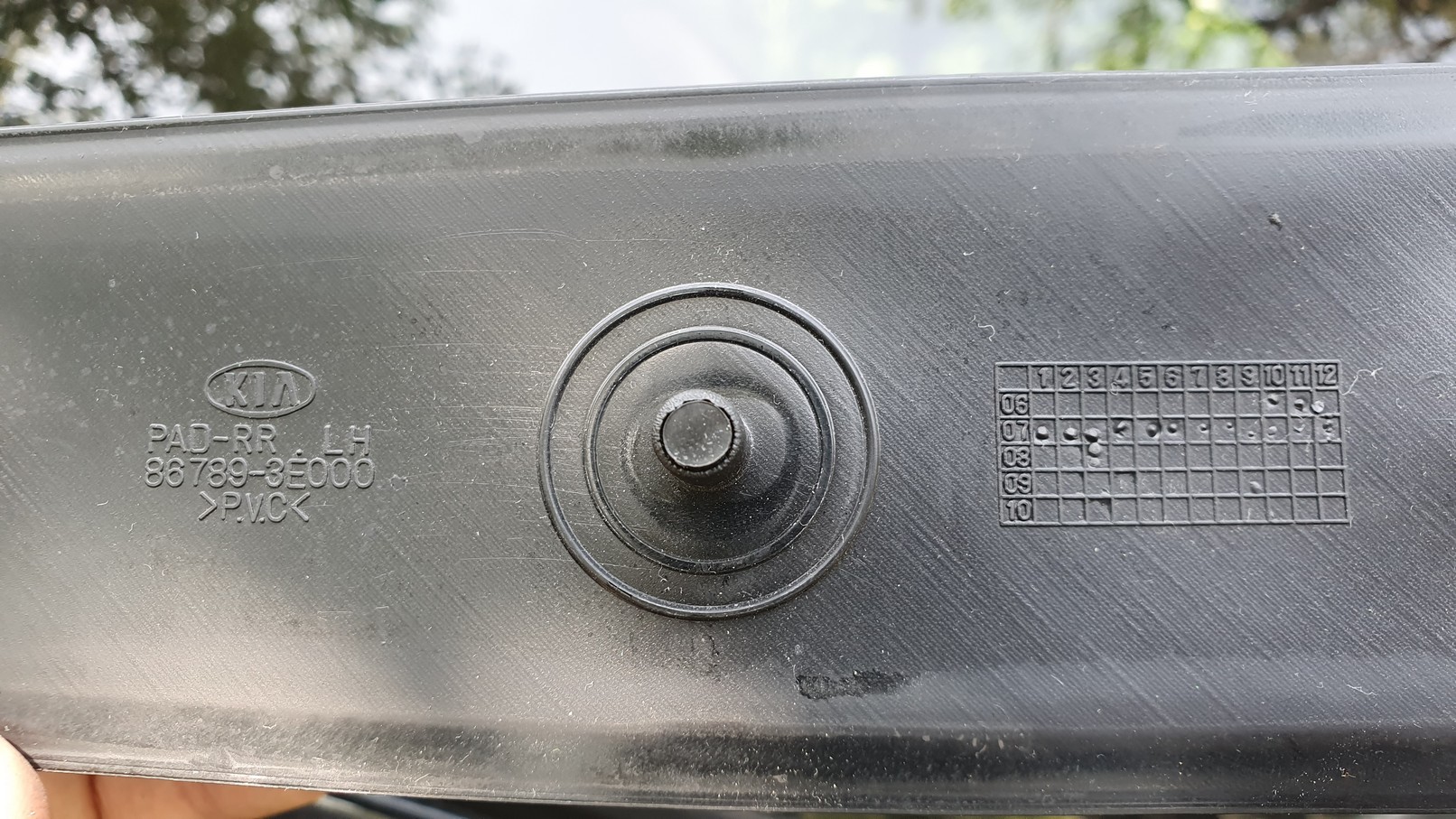

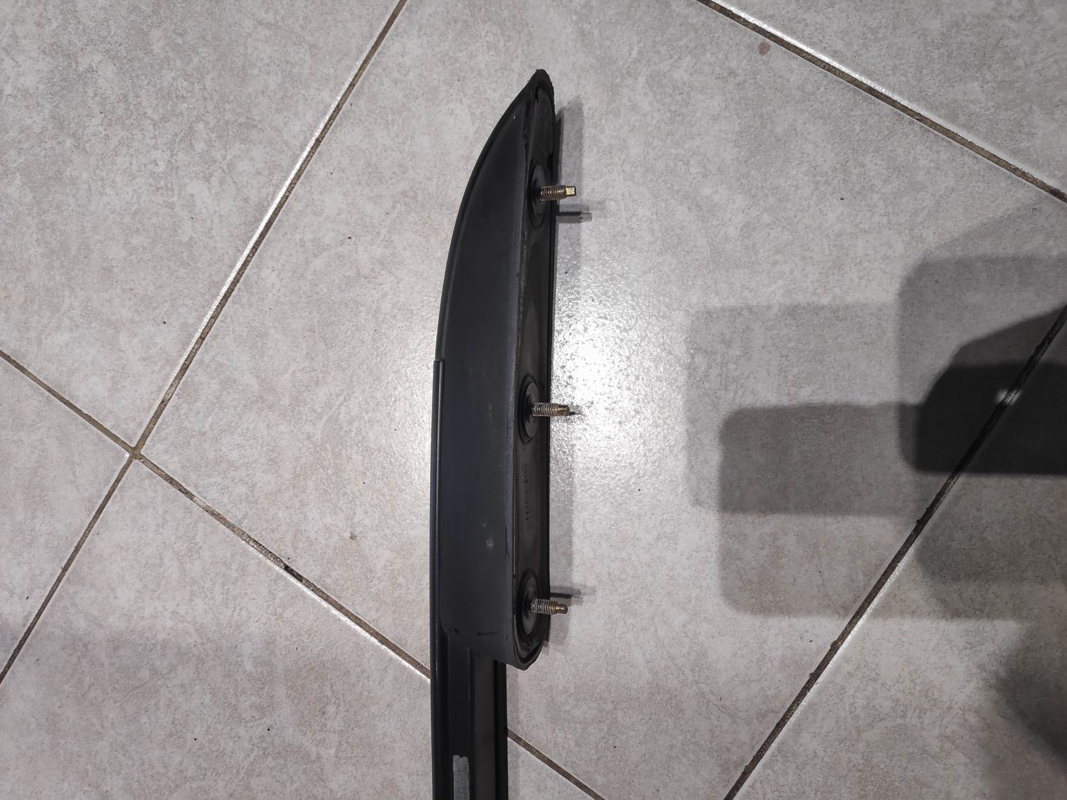

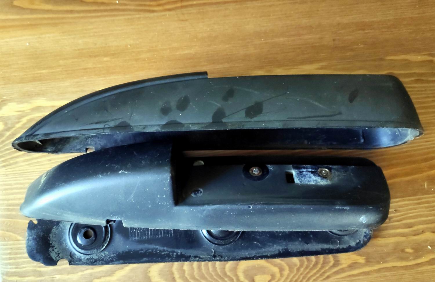

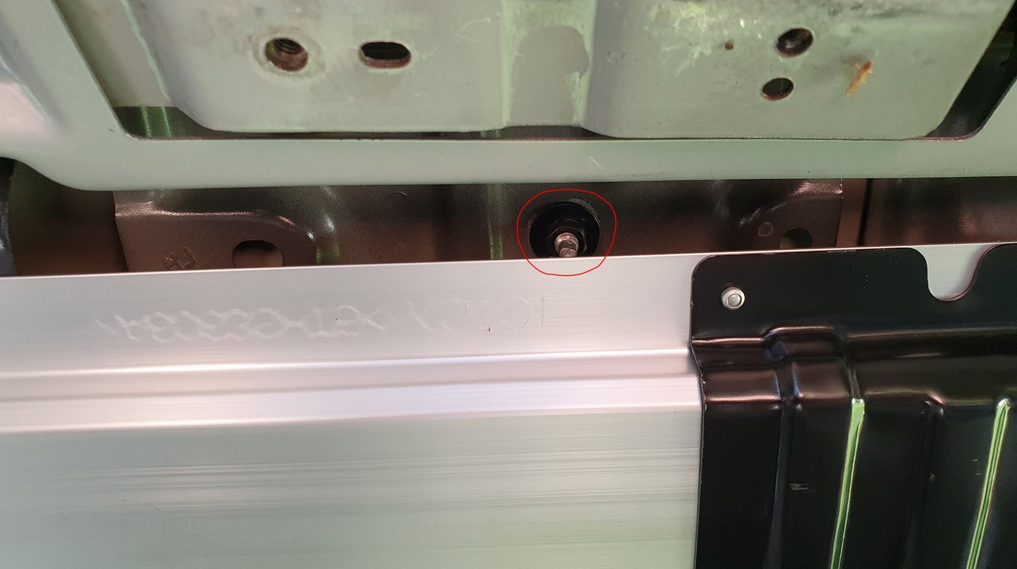

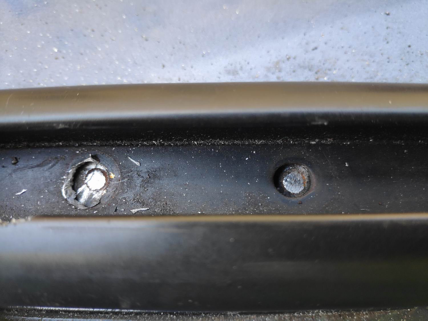

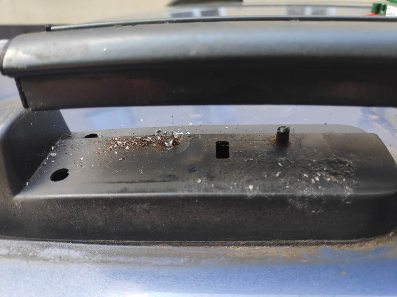

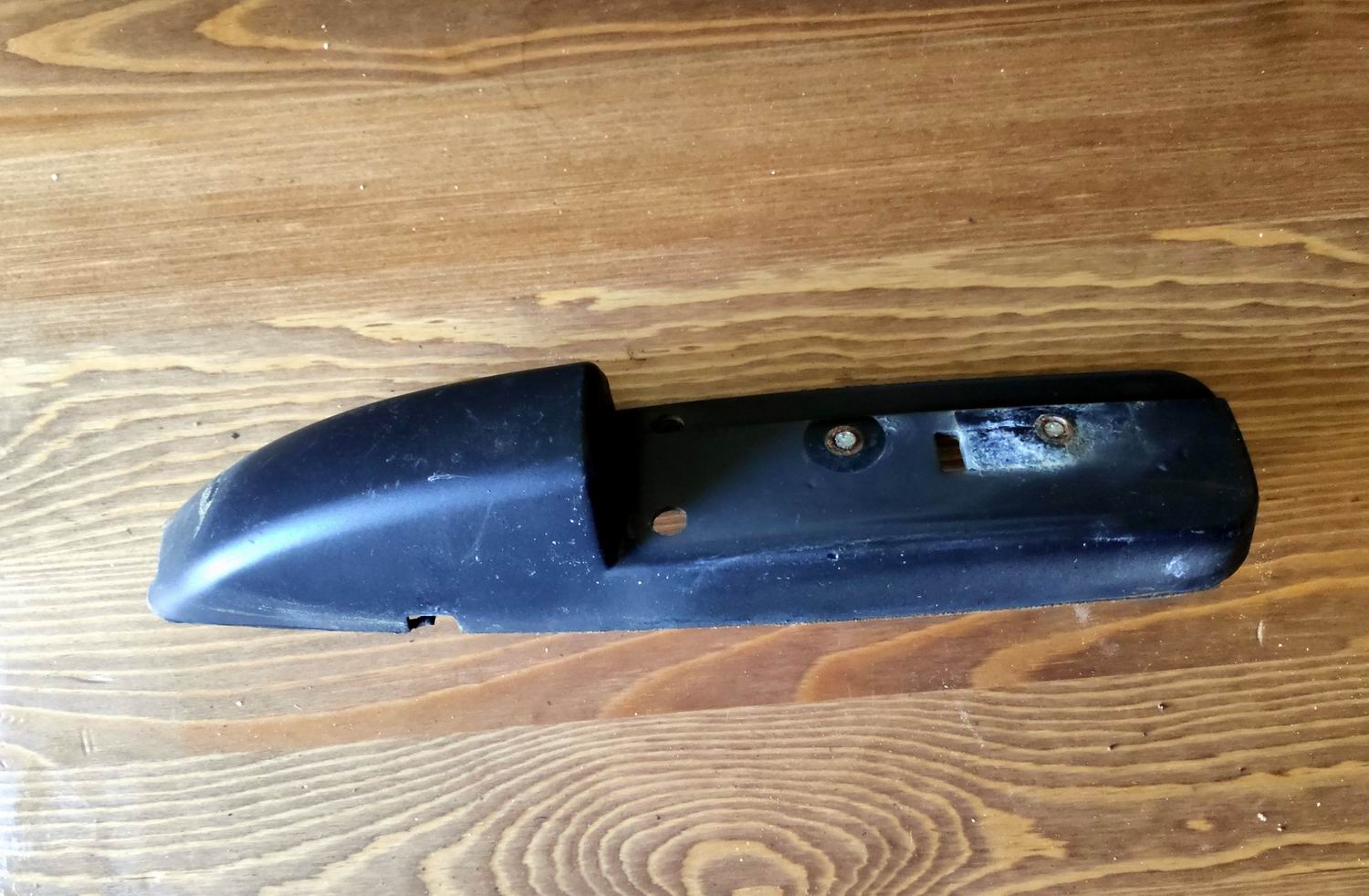

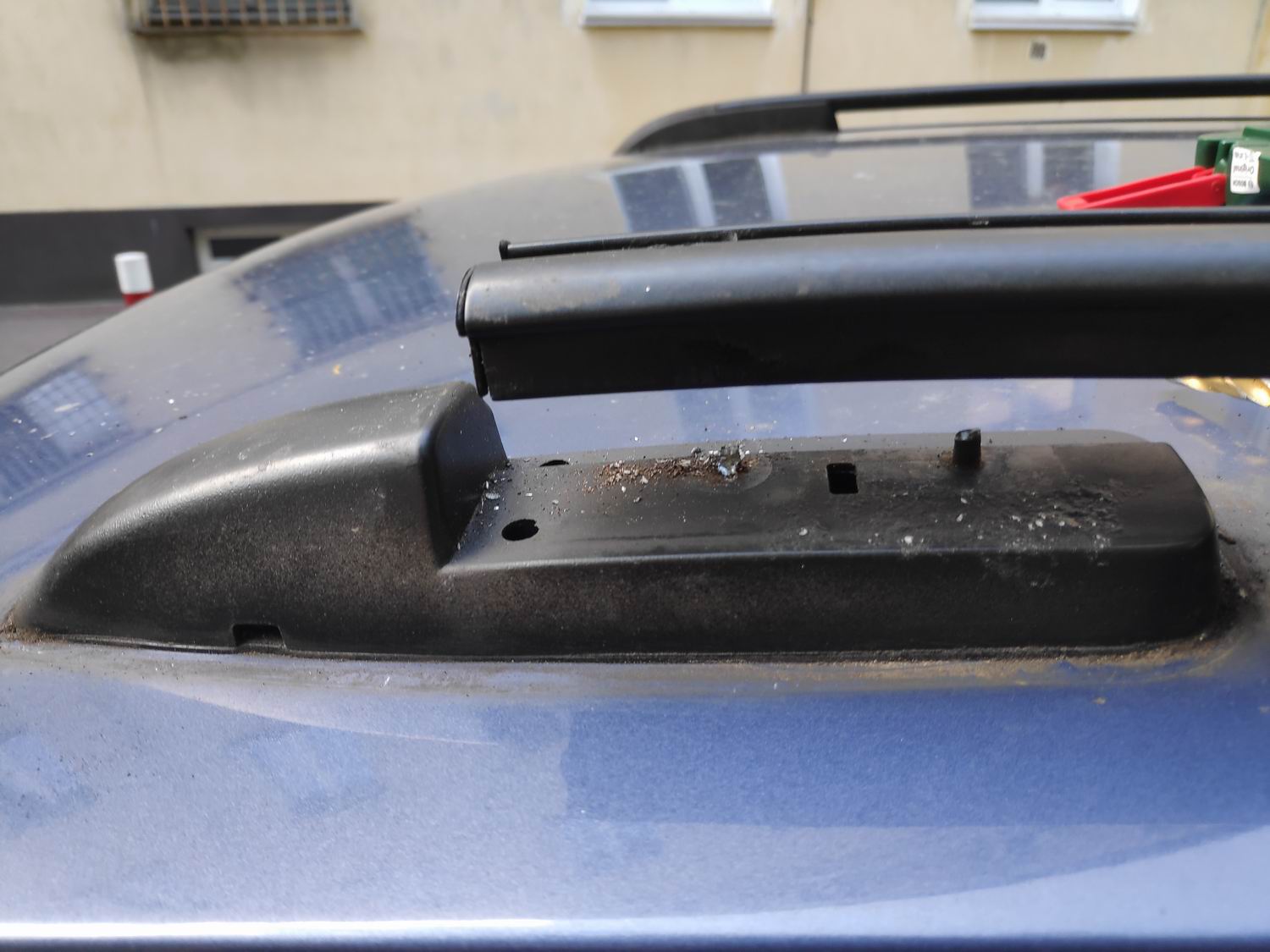

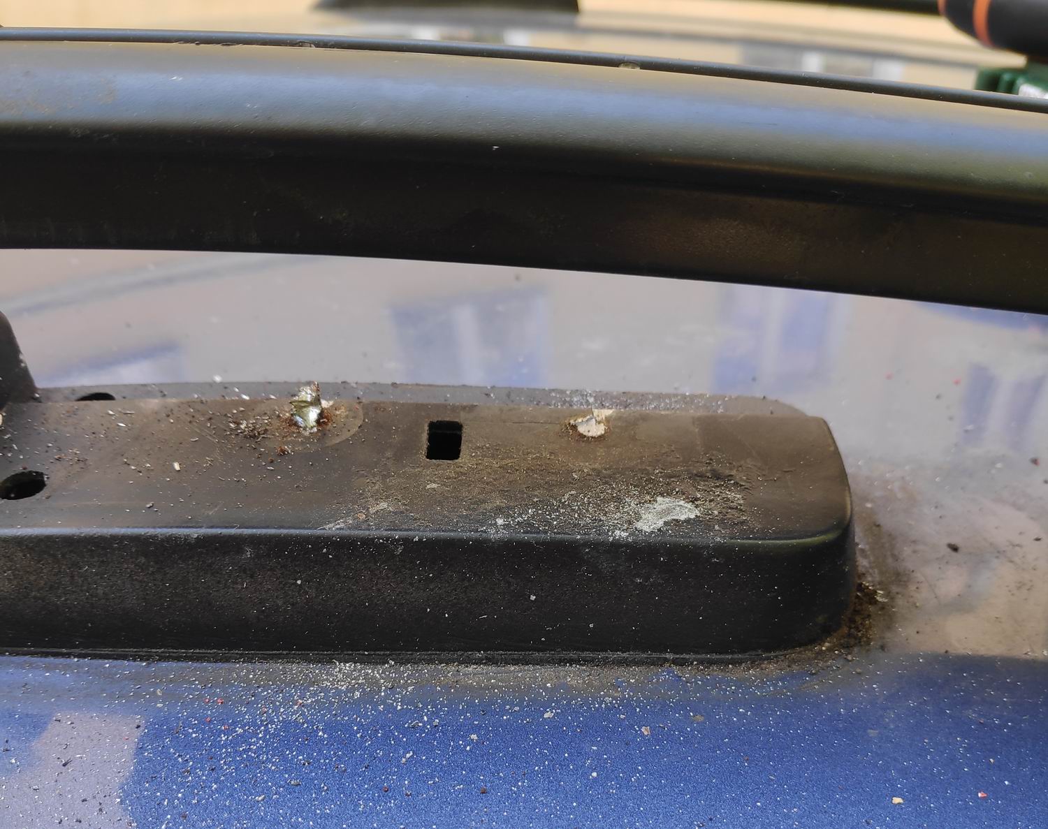

Tu w razie czego moje boje z relingami :kwink:

Podsufitka to ogolnie 30 minut roboty. Kilka spinek i śrubek

Dodatkowo jak jest szyberdach to nie ma dostępu do śrub mocujących przedni i środkowy uchwyt relingu. Trzeba by zdemontować jeszcze szyberdach a nie chciałem ryzykować że coś potem się krzywo zamontuje i będzie przeciekało.
