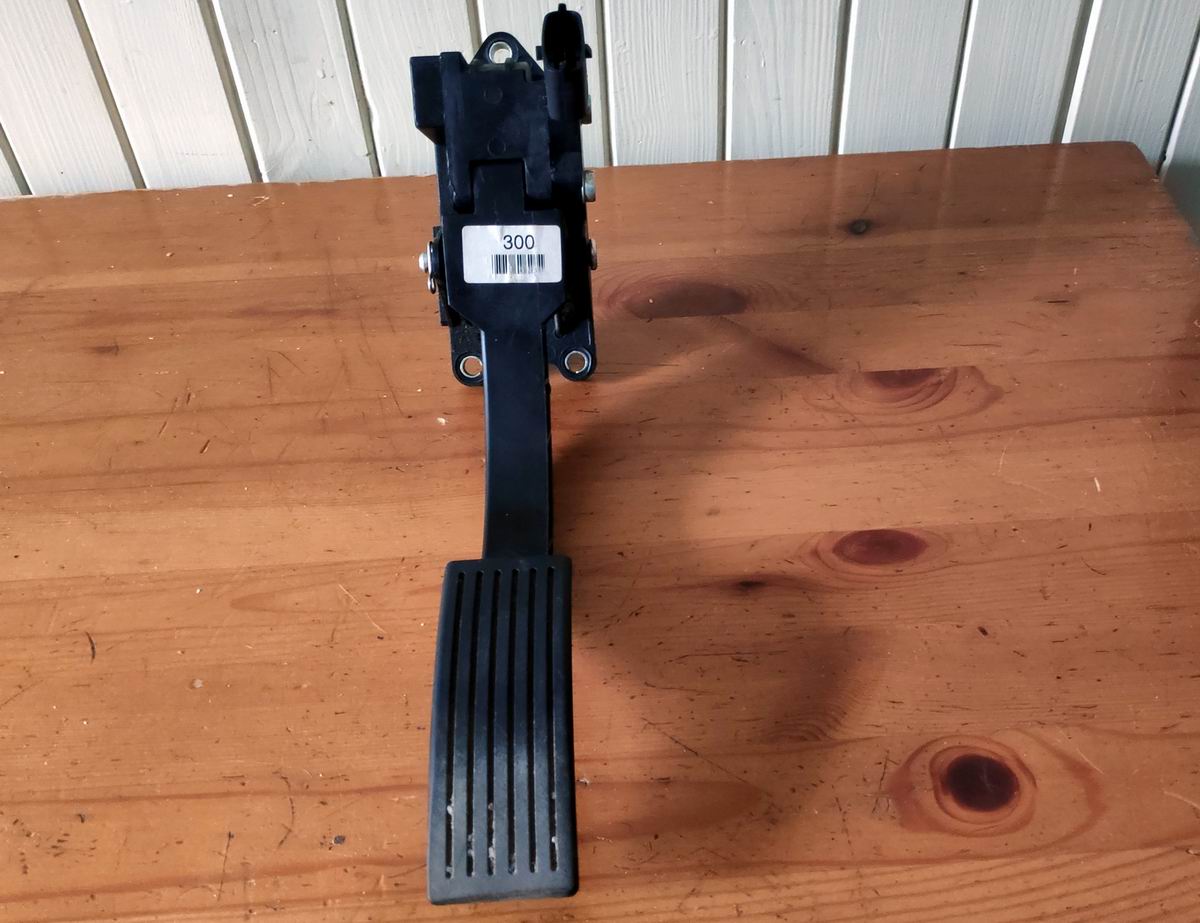

Mam drażniący problem z pedałem gazu, otóż podczas dłuższej jazdy zaczyna skubany skrzypiec,trzeszczec :palm: . Potem dochodzą do tego lekkie skoki przy wciskaniu. Podpowiedźcie czy odrazu go wymienić czy może coś gdzieś psiknąć... :love:

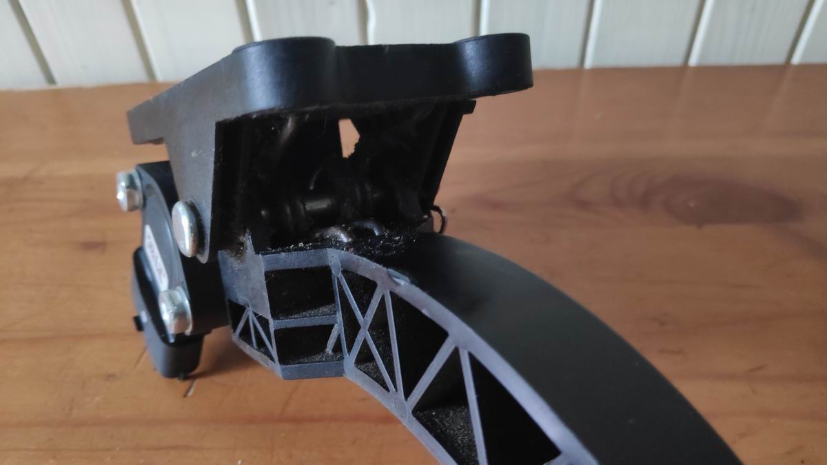

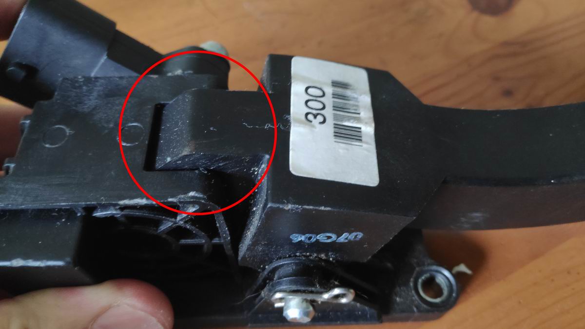

#4 Postautor: Andrzej » wtorek, 23 lipca 2019, 12:49
Ja bym pedał gazu przesmarował w trzech miejscach, które na zdjęciach zaznaczone są czerwonymi kółkami.
Po obejrzeniu całego mechanizmu tylko te miejsca mogą piszczeć czy wydawać jakieś dźwięki .
Można to zrobić bez demontażu, po prostu może nawet WD-40 :hmm:
