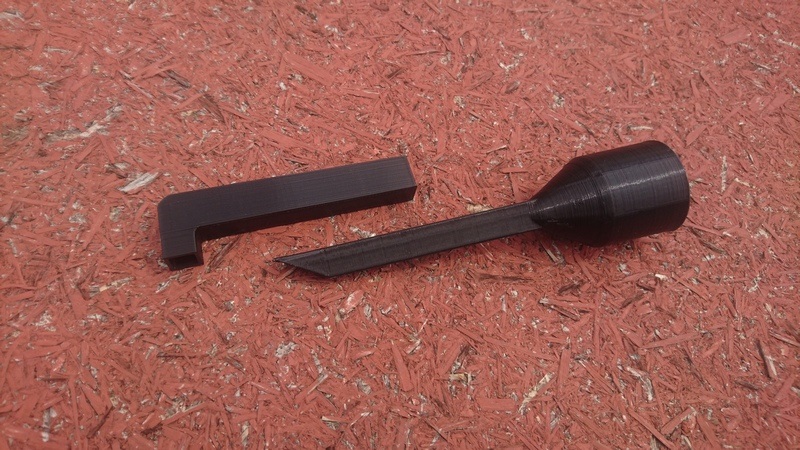

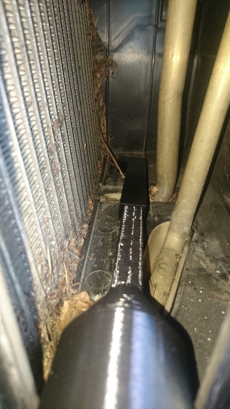

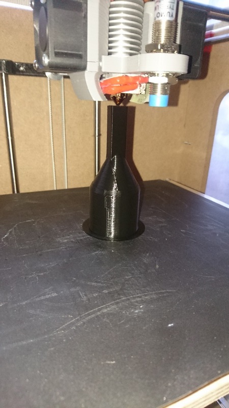

Tak też spróbowałem. Wydrukowałem końcówkę z bocznym wlotem 9x9mm, i chyba trochę przesadziłem. Odkurzacz dość mocny 1800W ale tak mały przekrój ograniczył przepływ powietrza i nie zasysało to zbyt mocno.
Re: Mechaniczne czyszczenie parownika klimatyzacji
#9 Postautor: Marek » poniedziałek, 26 czerwca 2017, 21:16
Proszę , czyściutko aż miło popatrzeć . Gdzieś widziałem takie sprytne końcówki do odkurzacza , tylko muszę sobie przypomnieć gdzie .:)

no Maciek_W elegancko Ci to wyszło. Powaga

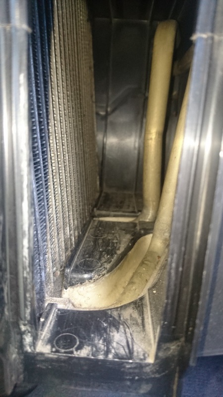

W dolnej części parownika nadal zostało sporo brudu. Coś jak włosy albo filc tak poplątane że bez szerszego dostępu do parownika nie ma szans na wyciągnięcie. Narazie potraktowalem zajzajerem do odgrzybiania i poobserwuje czy się brzydkie zapachy nie pojawiają, ewentualnie wydrukuje końcówkę do odkurzacza o większym przekroju.
