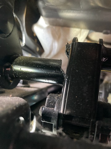

W mojej Kijance pojawił się taki oto problem jak na zdjęciu.
Polega on na tym, że pękło regulowanie siedziska przy silniczku i fotel się buja przy opieraniu się o oparcie.
Regulacja tył/przód działa i góra/dół też.
Czy spotkaliście się z taką awarią i czy jest to do pospawania?

Ktoś za dużo waży.
. Co do spawania , to zależy od materiału z którego jest to wykonane i trzeba rozebrać żeby nie uszkodzić innych elementów.

Nie to zmęczenie materiału.
Plan jest taki, żeby oddać fotel do tapicera który to ogarnie.

Tak dla potomnych:
cały ten układ przy siłowniku jest spawany punktowo fabrycznie i to też jest powodem pękania tego "ustrojstwa".
Tapicer rozebrał fotel, pospawał na około, poprawił wysiedziane siedzisko i poskładał w całość.
Czas operacyjny - 2 godziny a koszt to 250 zł.
Pozdrawiam, M@rcin
