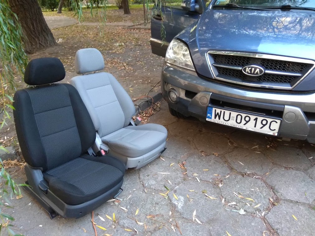

Nawet jak kupi z super sterowaniem i podgrzewaniem a wcześniej tego nie miał to wcale nie musi tego podłączać , choć może. Liczy się siedzisko aby nie było zniszczone. Mi udało się trafić na siedzenia z auta z 2008 roku które były jak z fabryki. Moje nie były też źle ale te były lepsze. Teraz sobie przypomniałem że te poprzednie, które są na zdjęciu wyżej leżą gdzieś tam w garażu :hmm:
