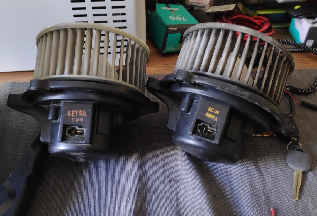

Re: Woda w wentylatorze nawiewu
Mam to samo.
W zeszłym miesiącu musiałem wymienić silnik dmuchawy, bo był cały mokry.
Woda u mnie przedostaje się przez przednią szybę, w rogu
