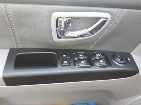

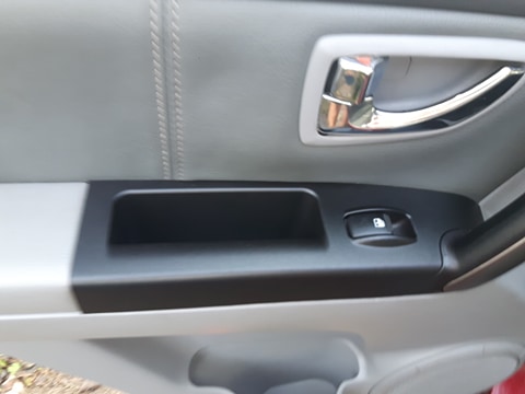

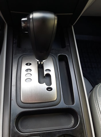

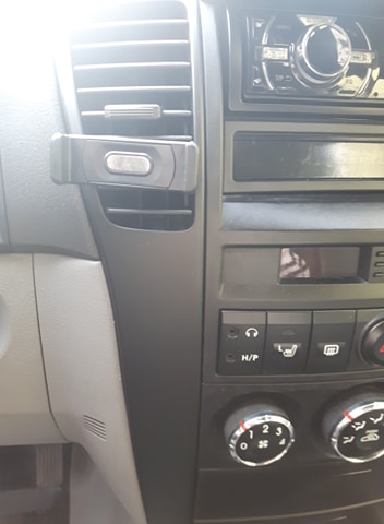

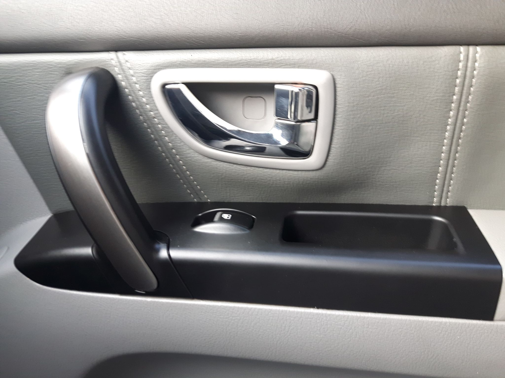

Jak to u mnie wyszło:

#4 Postautor: Marek » niedziela, 1 listopada 2020, 12:42
Bardzo ładnie Ci to wyszło, nie oceniam koloru tylko wykonanie. :) Kolor można stosować według gustu. Istnieje jeszcze metoda zwana hydrografiką, jest kilka tematów na forum.

#5 Postautor: Maciek1983 » niedziela, 1 listopada 2020, 13:53
Dziękuję bardzo. szczerze mówiąc, to nawet nie wiedziałem, że aż tak wyjdzie. Jestem bardzo zadowolony. Oczywiście kolor i lakier to każdy sam pod siebie wybierze :-)
