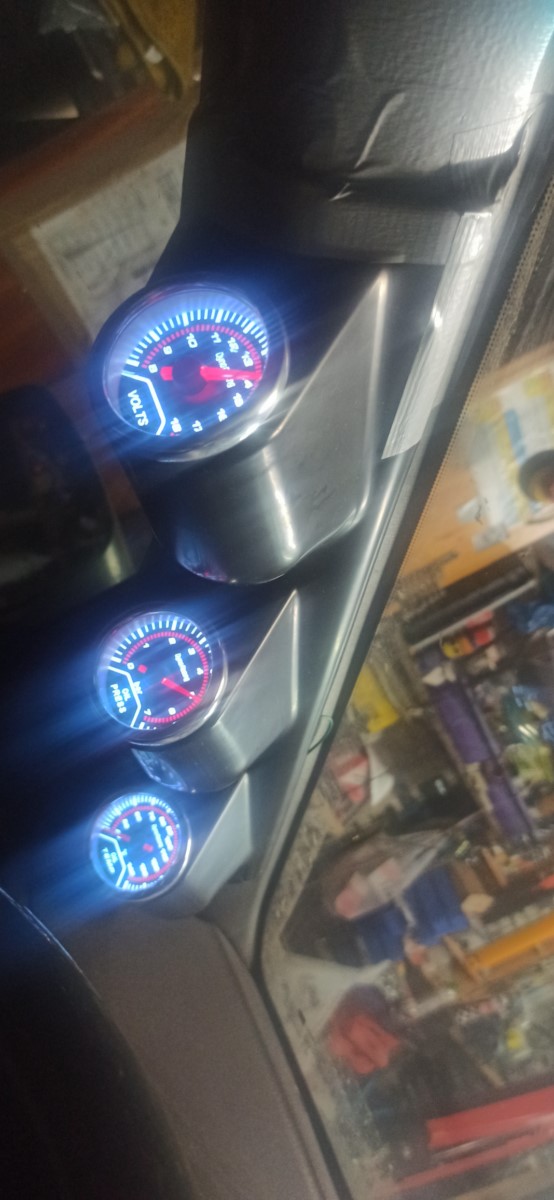

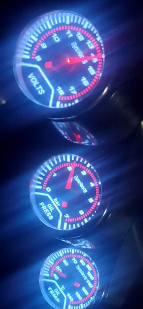

Dodatkowe 3 zegary. Ciśnienie i temperatura oleju i ładowanie.

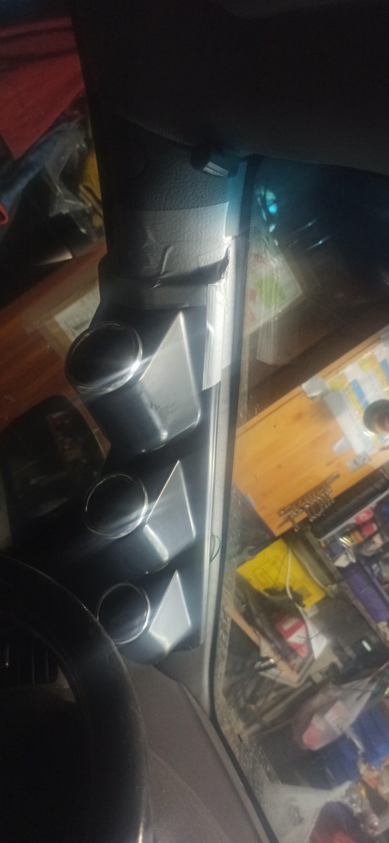

Napewno ciśnienie oleju warto widzieć jak to w czołgu :) napiecie temp. oleju czemu nie ale przyklejenie na taśme klejącą zapodaj tam przynajmniej jakiegoś wkręta co by te zagary nie odpadly w czasie jazdy... :lol:

Tylko jak jeździć z taką świecącą choinką na słupku. :) Miejsce nie jest najlepsze.

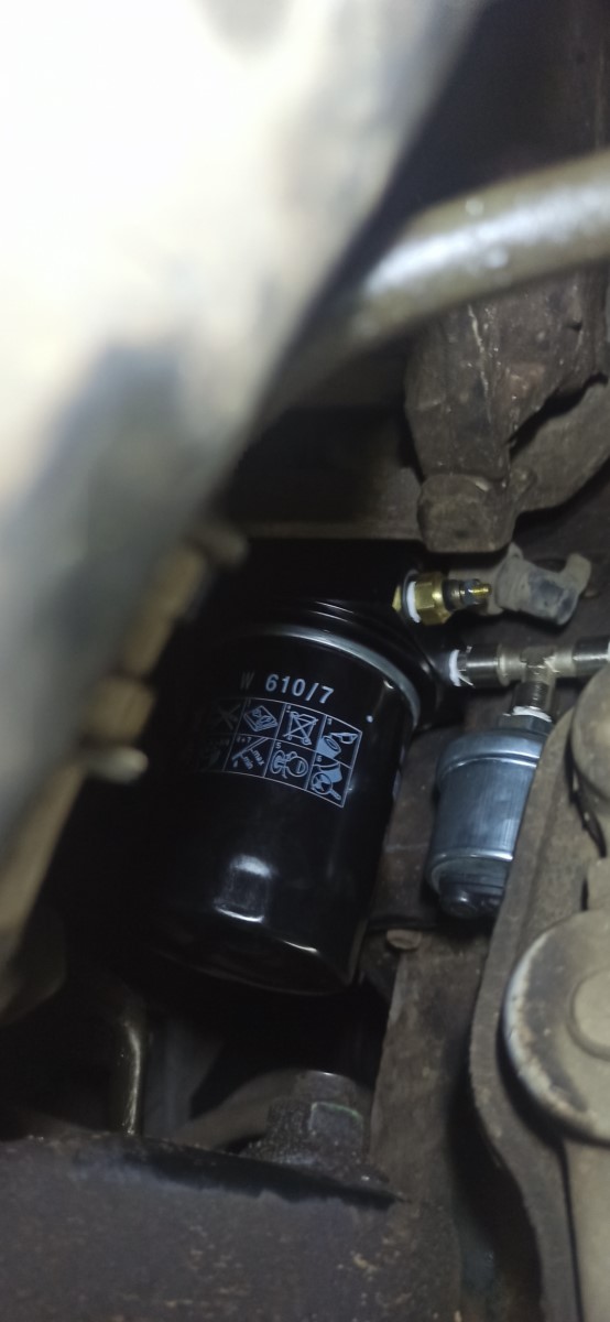

Wbrew pozorom wcale nie przeszkadza. To jest narazie "wersja testowa". Jak się sprawdzi będzie porządnie zamontowane i będzie automatyczna regulacja jasności w zależności od natężenia światła ;-). Co do miejsca to gdzie....? Na desce pośrodku i z boku zegarów będę jeszcze inne cuda montował ;-). Co do temperatury oleju to będę chłodnice montował bo przy dużym obciążeniu (żwirownia, 150km/h z pełnym obciążeniem) przy obecnych warunkach dochodzi prawie do 130 więc latem może być nie zaciekawie. Jak się nie wie to się jedzie ale jak już jest świadomość to trzeba coś zmotać.

Niby w podstawie filtra jest podpięta magistrala wodna, wiadomo nie jest to chłodnica ale coś tam zawsze daje. Lać olej w50, bardziej odporny na temperature i będzie ok.

podaj jakieś parametry gwintów czujników i tego trójnika

Jeżeli dobrze pamiętam to 1/8 cala. Ale teraz jeszcze inny patent robię :-). Będzie chłodnica i inna podstawa filtra. Jak zmotam to zdjęcia załączę.
