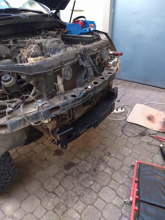

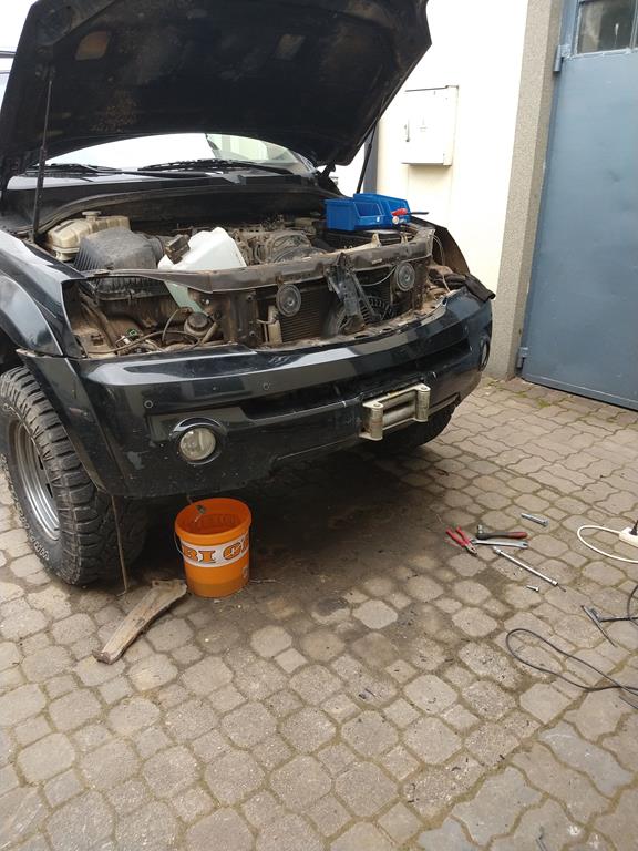

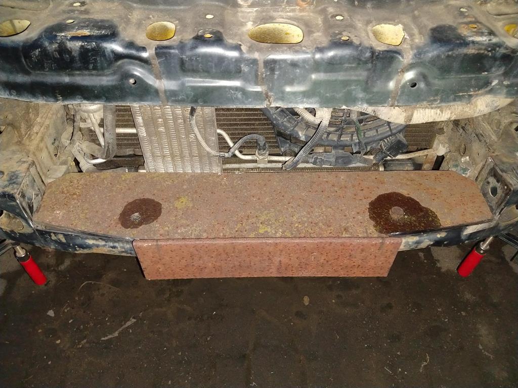

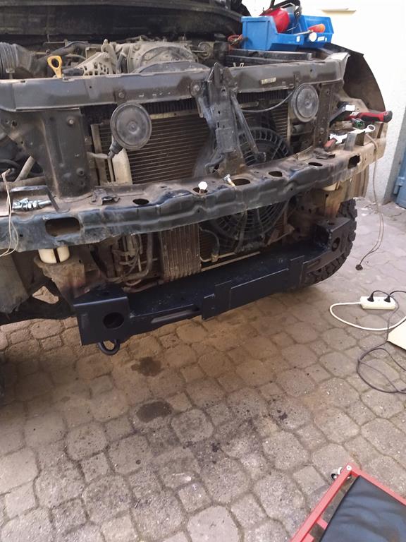

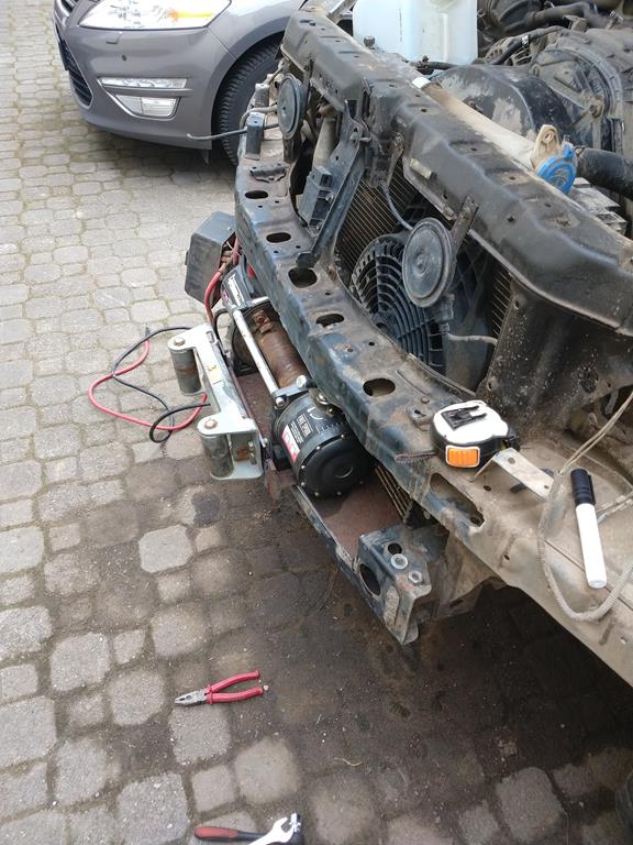

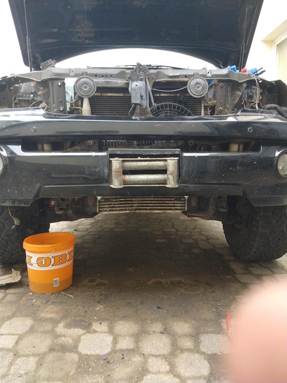

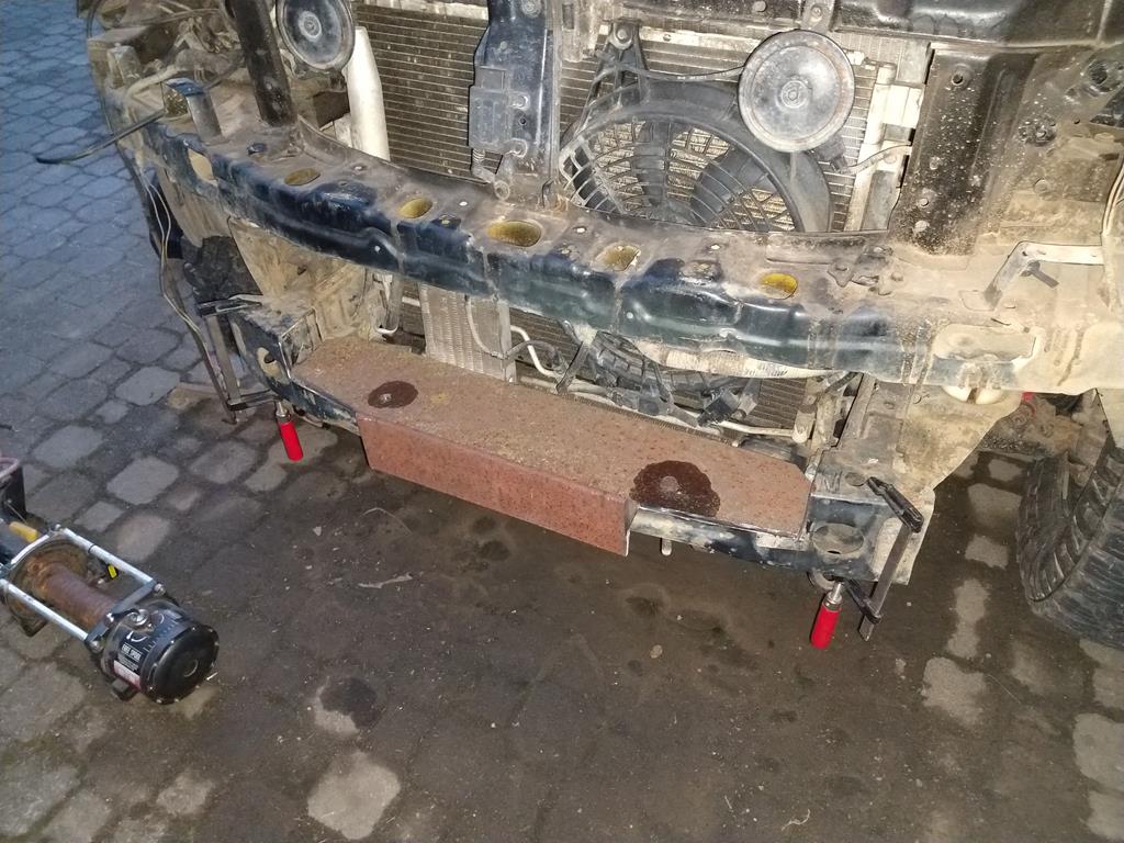

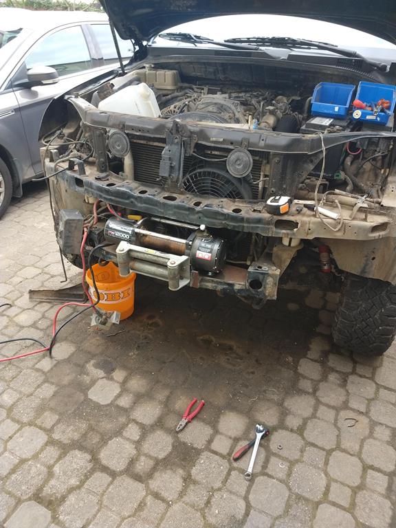

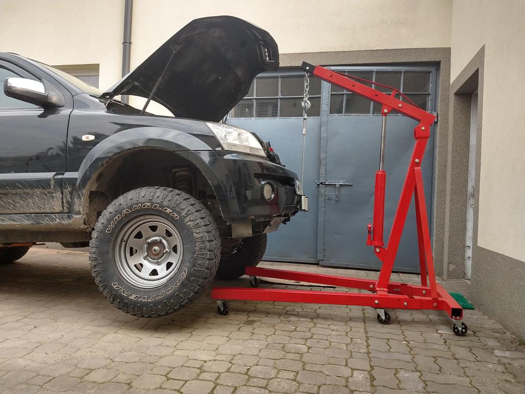

Dzisiaj chciałbym Wam pokazać moją wersję montażu wyciągarki w sorento. Absolutnie nie zależało mi na ukryciu jej, wręcz przeciwnie chciałem mieć stały wgląd w to co się dzieje z nią i z liną. Kilka fotek z moich prac:
Płyta została wstępnie przykręcona, później wspawana.
Re: WARSZTAT: montaż wyciągarki
#2 Postautor: Marek » niedziela, 26 kwietnia 2020, 21:18
Sprawdzałeś na rwanie do góry? Helikopterem będziesz wyciągał ? :) Poważnie, to fajny pomysł na półkę.
#3 Postautor: Mucha » niedziela, 26 kwietnia 2020, 23:28
Nie miałem możliwości sprawdzenia jej w terenie więc wymyśliłem że chociaż tak przetestuje moje spawy :friends:

Mucha czy jest tam miejsce (wysokość do górnej belki) na zamontowanie wyciągarki z automatycznym sprzęgłem? Dźwignia odchylana w górę jak tu:
https://www.escape4x4.pl/pl/p/Wyciagark ... yczna/1708

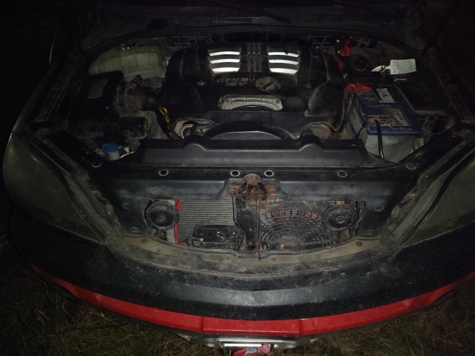

#8 Postautor: Mucha » poniedziałek, 11 maja 2020, 17:29
Tak czy siak wycinasz dolną belkę, wytniesz więcej, masz więcej miejsca. Jak nie masz bodyliftu będzie ciężko, z wejdzie spokojnie.

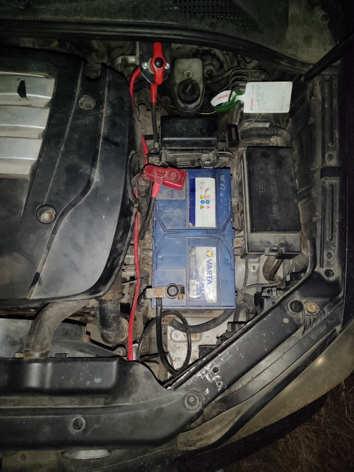

Gdzie macie montowane heble? Ja myślałem o montażu w środku auta
#10 Postautor: visitor » wtorek, 1 marca 2022, 22:03
Pod maską do grodzi.
#11 Postautor: Mucha » wtorek, 1 marca 2022, 22:04
Ja mam pod maską za grilem

Możecie wrzucić fotki hebli ? I jakie macie przewody chodzi o parametry jeśli pamietacie
#13 Postautor: Mucha » niedziela, 6 marca 2022, 17:40
Zdjęcia nie mam. Kable Ori z windy. Ale jak chcesz hebel gdzieś dalej to 35mm2 a najlepiej 50mm2. W windzie chyba 35mm2 mam ale muszę zmienić bo kuca bardzo
#14 Postautor: visitor » niedziela, 6 marca 2022, 18:48
Mi zakładał Mucha. Kable takie jak w zestawie z Dragon Winch, wyglądają na 25mm2 (brak opisu), hebel też od nich.
