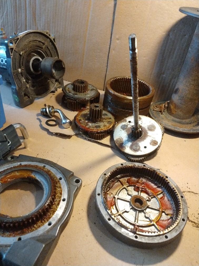

Zaczynamy np od zestawu przekładni. W moim egzemplarzu (powerwinch pw12000) rozkręca się ją po obu stronach małymi imbusami:
Rozkręcamy i wyjmujemy po kolei przekładnie, pamiętając o wyjęciu przełącznika blokady bębna:
Wszystko czyścimy bardzo dokładnie w benzynce:
Gdy pozbędziemy się całego starego smaru możemy zacząć wszytko składać w odwrotnej kolejności i smarować:
