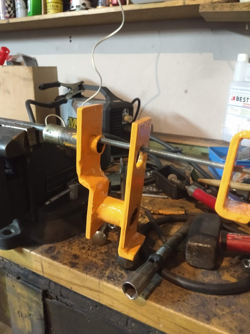

Chciałbym się podzielić wiedzą jaką zdobyłem w ostatnim czasie, robiąc dla siebie dystans panharda. Wykonałem go z płaskownika o szerokości 4cm i grubości 6mm (kupiony w castoramie)
Wykonanie go wymaga, cięcia, gięcia, spawania i :beer:
Gotowy wygląda tak:

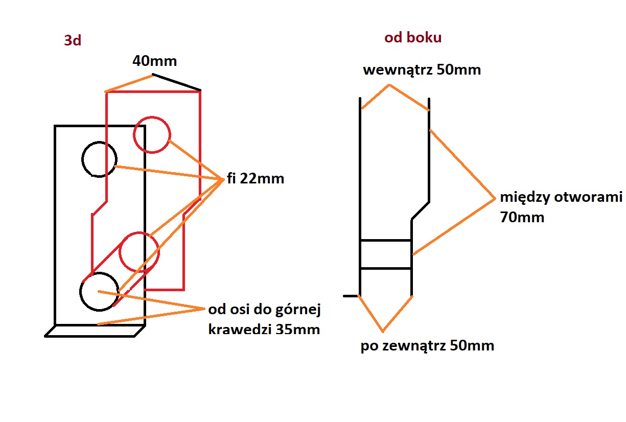

teraz jak to zrobić. Pokaże wszystkie wymiary na rysunku:
dystans panharda paint.jpg (108.61 KiB) Przejrzano 3899 razy
Słownie, są to 2 blachy każda po 2 otwory fi 22mm, rozstawione od siebie na 70mm. Blachy są połączone ze sobą tulejką która ma wewnątrz fi 22mm. Grubość na dolnym otworze ma wynosić 50mm, uwzględniając grubość blachy z jakiej to robimy, na górnym otworze ma być 50mm wewnątrz (pomiędzy blachami)

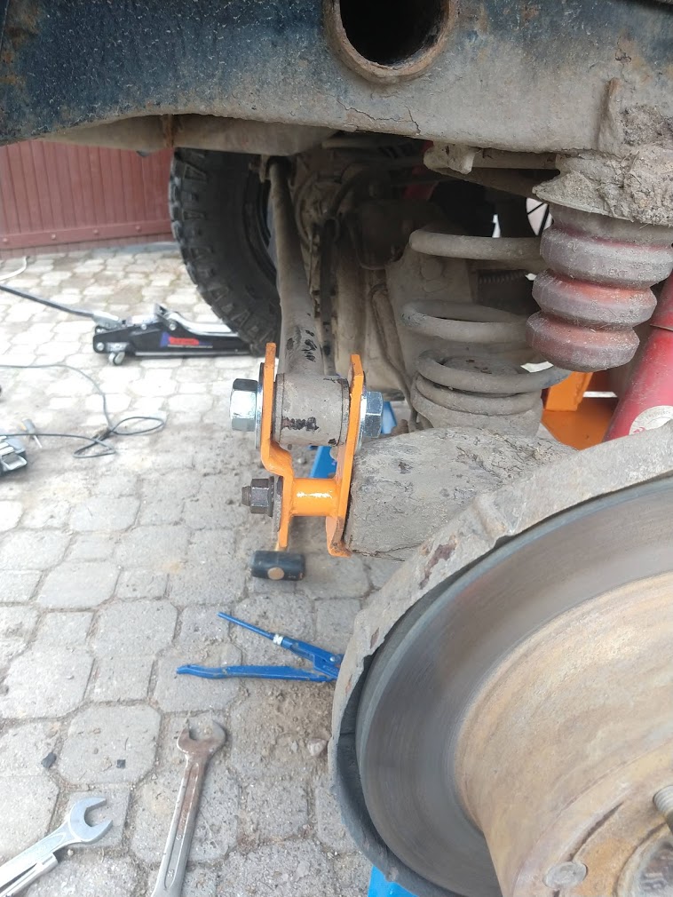

#2 Postautor: kaini » czwartek, 5 marca 2020, 19:46
A co daje ta modyfikacja?

#4 Postautor: kaini » piątek, 3 lipca 2020, 12:04
A czy ma on wpływ duży na geometrię? Bo mam ustawić kąty z przodu w to jeszcze nie gotowe.
Re: WARSZTAT: Budowa dystansu panharda
#5 Postautor: Mucha » piątek, 3 lipca 2020, 13:21
Nie ma żadnego. Ustawia jedynie tylny most względem budy. A na geometrii i tak Ci tyłu nie będą ruszać
