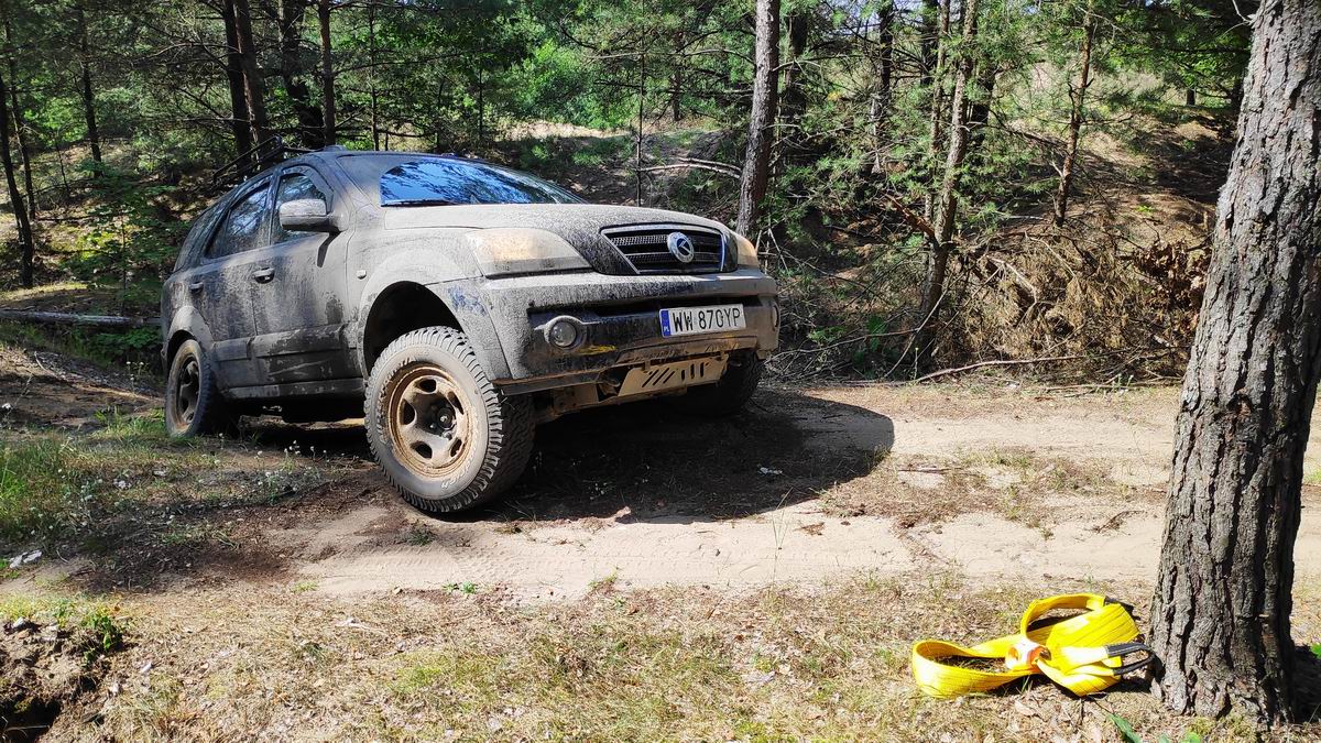

Przy okazji ostatniego wypadu do naszego wypoczynkowego kurortu postanowiłem razem z Andrzejem nagrać filmik, jak ratować się z opresji gdy jesteśmy sami i nie możemy się odkleić od podłoża :kwink: Ostatnio ten patent uratował mi "życie" bo podnoszenie auta i podkładanie pod koła gałęzi nic nie dawało. Zapraszam więc do oglądania:
Potrzebne do tego gadżety to:
- pasy, pasy i jeszcze raz pasy :roftl:

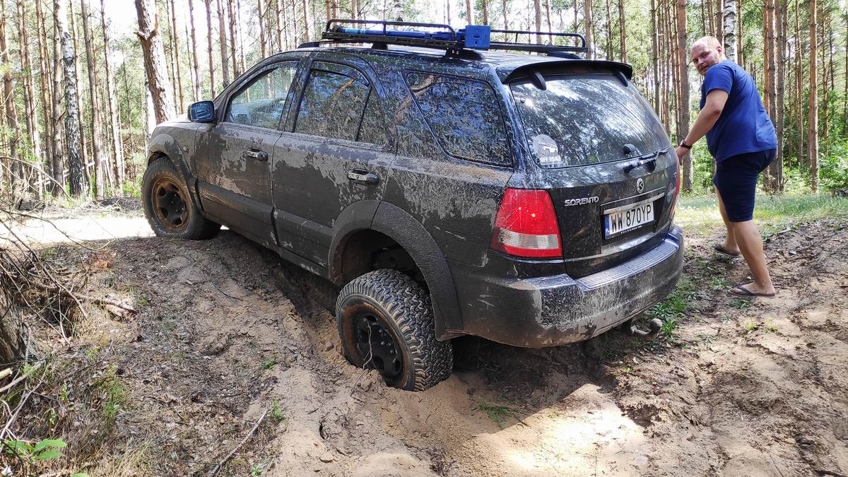

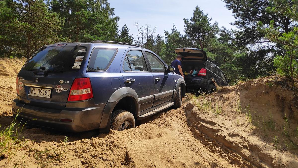

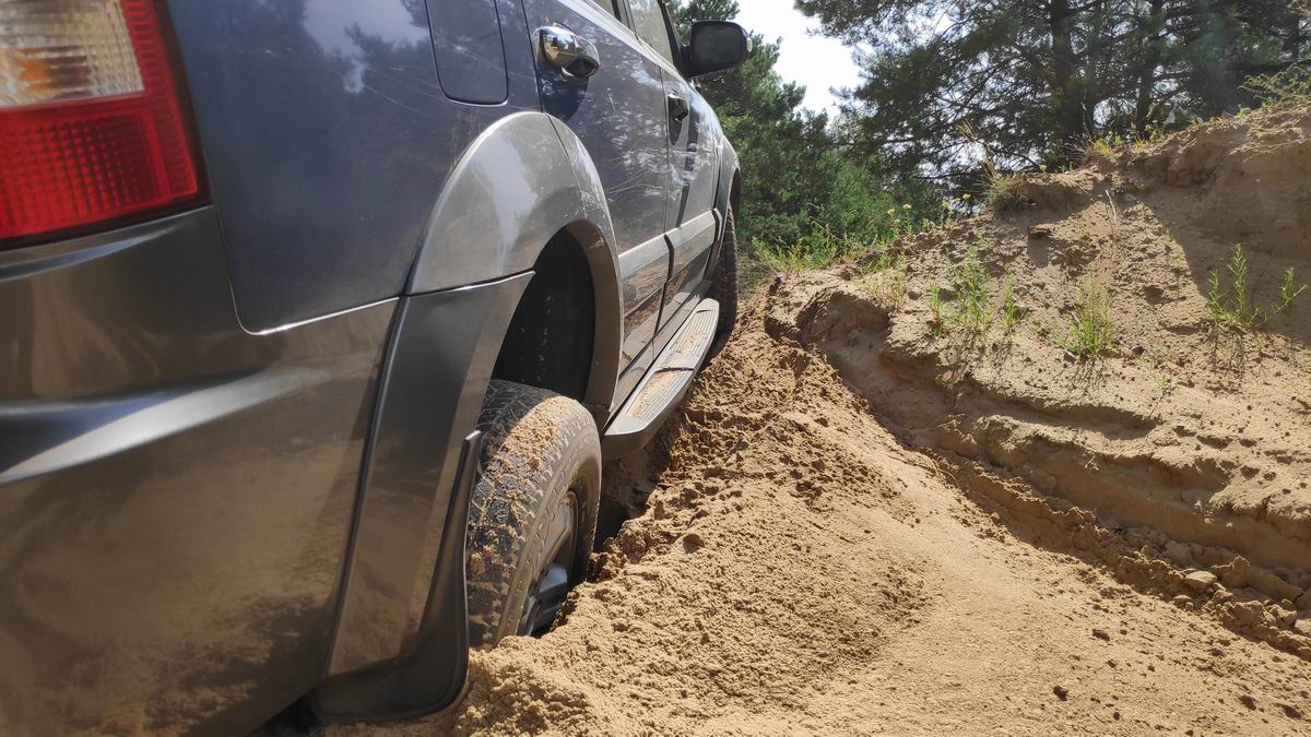

Dorzucę kilka zdjęć zakopanego Muchy . Dlaczego nie mogłem mu pomóc? Bo sam się zakopałem kilkadziesiąt metrów dalej :lol:
