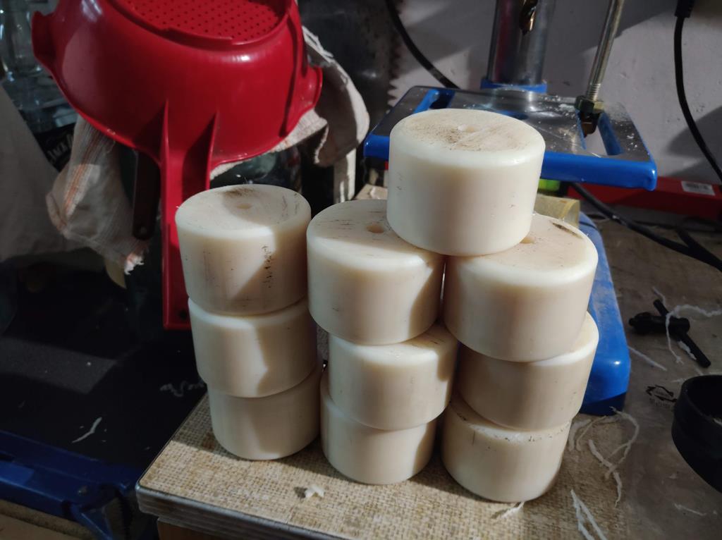

2. Podkładki pod budę, ja robiłem je sam z wałka 65mm, moim zdaniem jest za duży i mimo frezowania krawędzi nie siedzi dobrze w gnieździe. Będę to poprawiał na wałku 60mm.

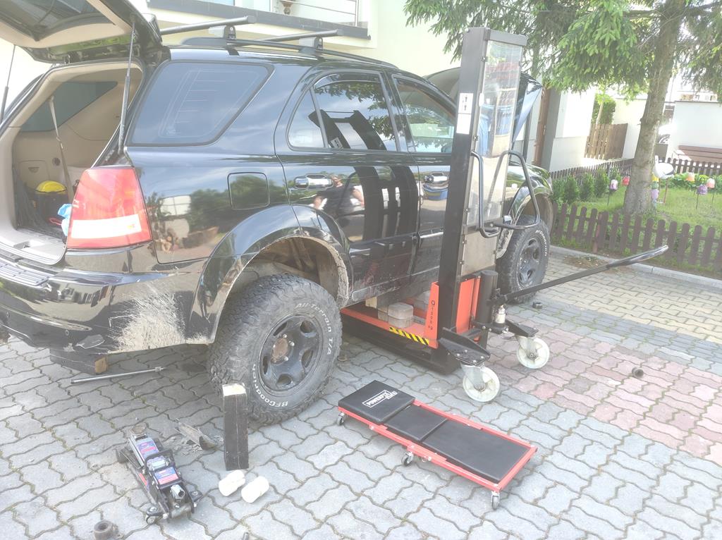

Gdy mamy już podkładki ruszamy z przygotowaniem auta. Najtrudniejsze w całym zabiegu jak się okazało jest podniesienie budy nad ramę. Oczywiście robimy to bokami, czyli raz jedna strona np lewa raz druga.

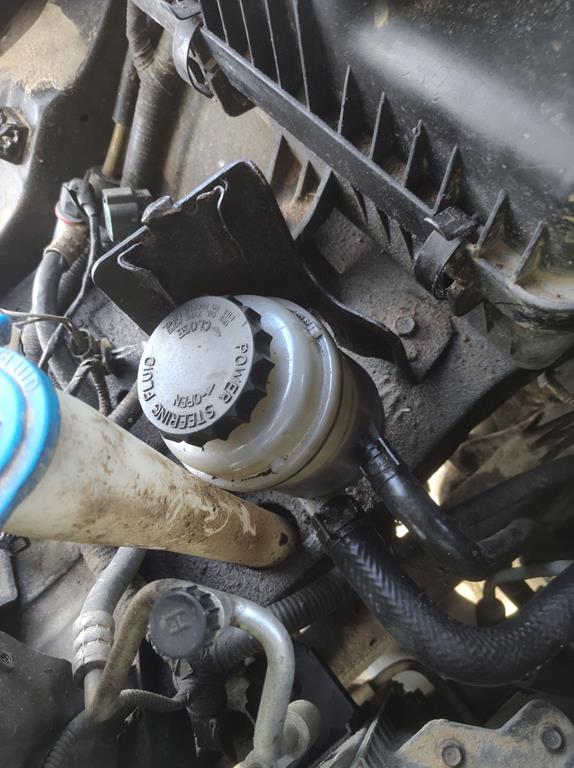

1. Zbiorniczek od wspomagania wyjmujemy z mocowania i zostawiamy luźno

1. Podnosimy bok (ja zaczynałem od strony pasażera) do momentu aż zobaczymy to:
IMG_20190530_130526 (Copy).jpg (109.14 KiB) Przejrzano 17409 razy
Sprawdzamy czy nasza podkładka już się mieści nad gniazdem ale pod zgrubieniem (które ma 16mm)
2. Zakładamy wszystkie podkładki z jednej strony i opuszczamy bok

6. Żeby założyć dolne poduszki trzeba będzie rozwiercić podkładkę na średnicę wcześniej wspomnianych śrubonakrętek. U mnie 16mm
