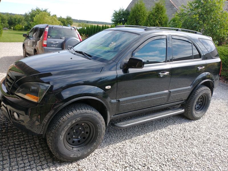

#63 Postautor: Pipper » piątek, 24 lipca 2020, 12:30
Mucha pisze:Ale tulejki trzeba wyjąć przy bodylifcie :kwink: i koło się zamyka :)

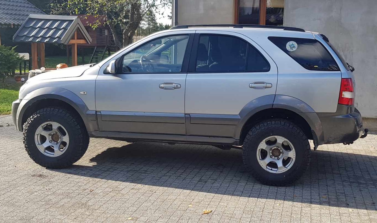

Finalnie wyszło tak:
Do what you like. :rolley:
Re: WARSZTAT: Body Lift Sorento 2 cale
#64 Postautor: Mucha » piątek, 24 lipca 2020, 12:55

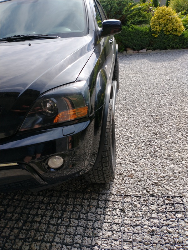

spoko te poszerzenia wyglądają :tup: jakie tam masz et? i jaka oponka? cykniesz foto wzdłuż auta?

#65 Postautor: Pipper » piątek, 24 lipca 2020, 16:20

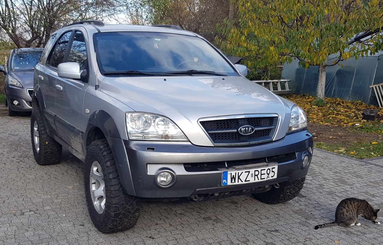

Poszerzenia 25mm, tak jak pisaliśmy, opona 265/70/16, felga 16x8" ET 0 :kwink:
Fota na trawersie, dobrze klei :roftl:
#66 Postautor: Mucha » piątek, 24 lipca 2020, 17:35
Kurde u mnie jakoś bardziej wystają te koła :hmm:

Sprawdź szerokość opony... Przy 265 może być różnica kilkunastu mm nawet na barku :jaw:

#68 Postautor: Marek » piątek, 24 lipca 2020, 20:49
Dokładałeś coś czy to nadkola tak wystają?
#69 Postautor: Mucha » piątek, 24 lipca 2020, 20:56
To są poszerzenia nadkoli w formie gumowych pasów o dowolnej szerokosci
#70 Postautor: benton » piątek, 24 lipca 2020, 21:06

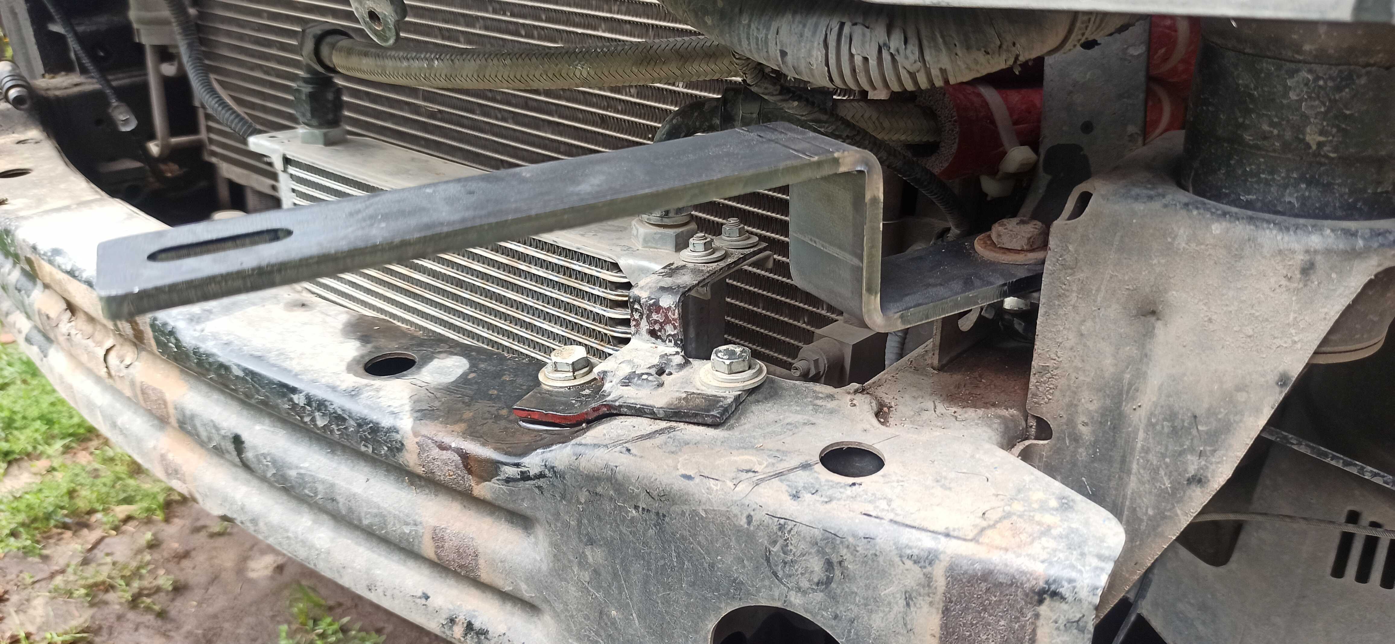

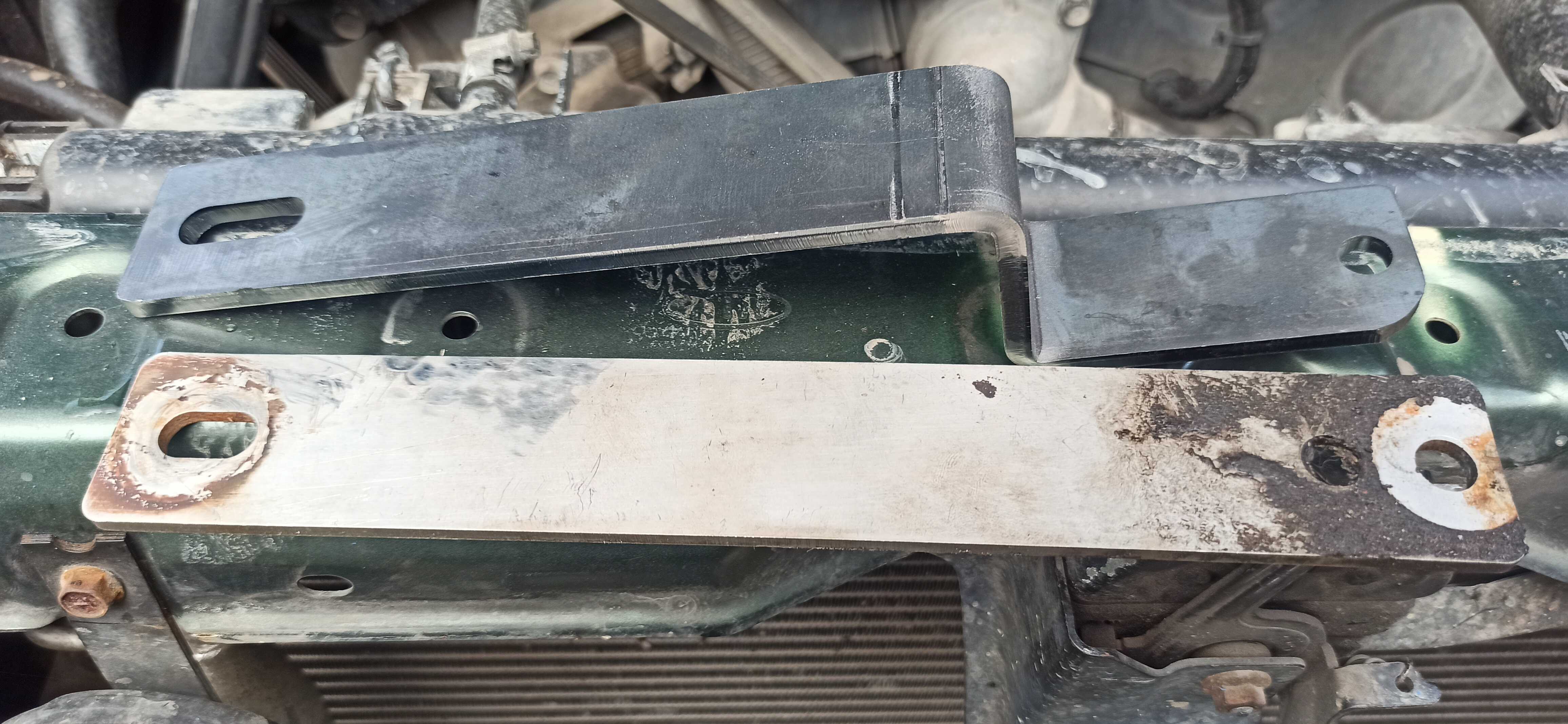

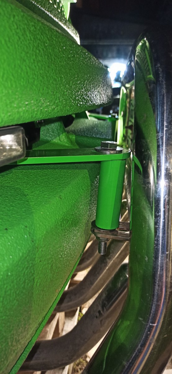

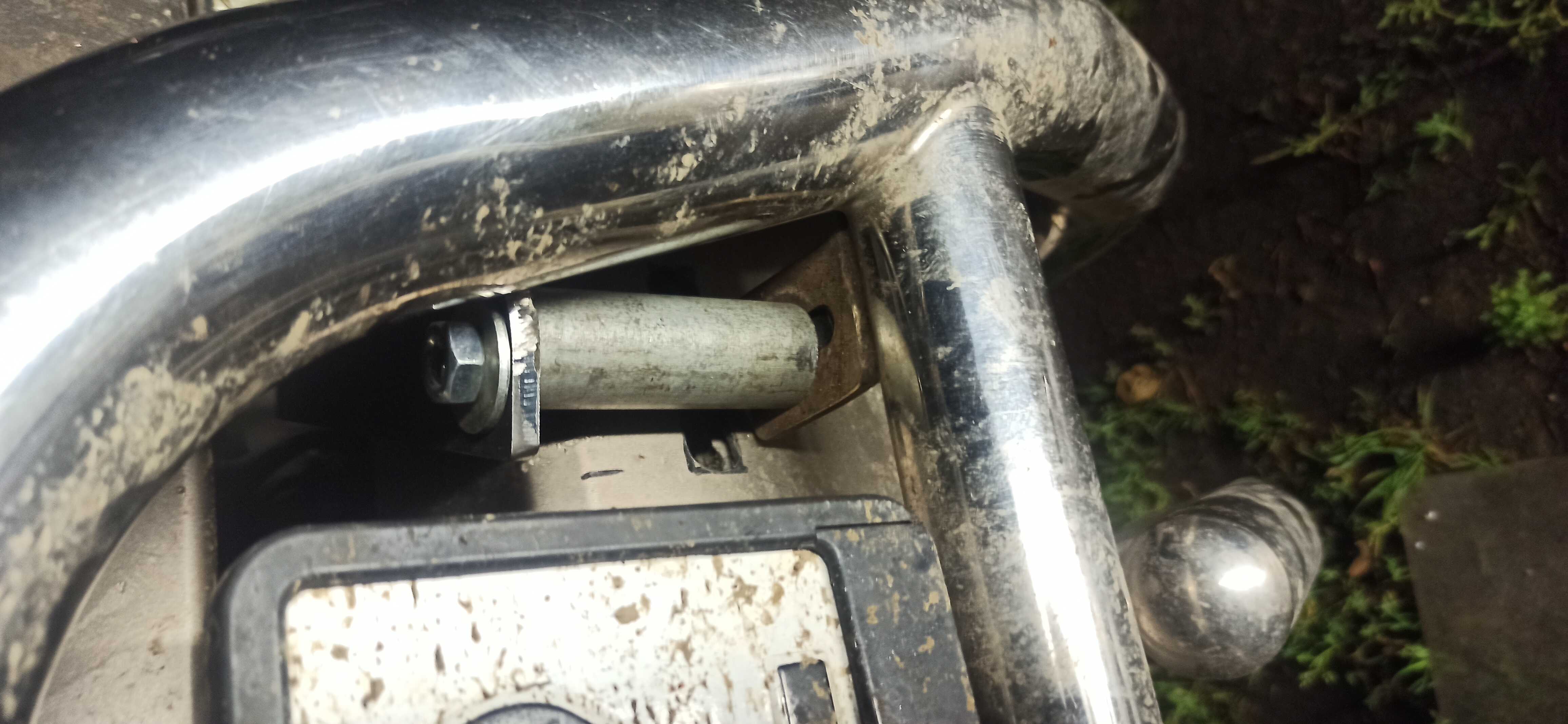

Dorzucę swoje trzy grosze do liftu w przypadku kiedy mamy z przodu orurowanie. Pierwsza opcja wyciąć dziury w zderzaku na górne mocowania jak ja zrobiłem w starym zderzaku. Ale z racji że zderzak wymieniam chciałem aby tych dziur nie było. Potrzeba więc przerobić górne mocowanie. Na fotkach widać jak to wymyśliłem.

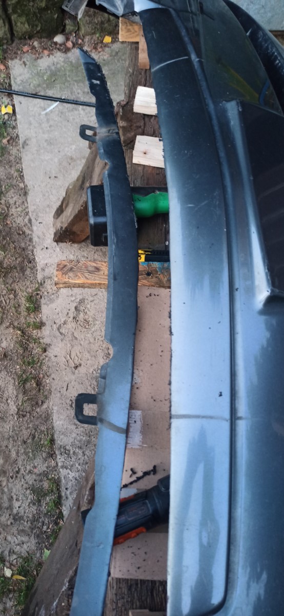

#74 Postautor: madmans1 » wtorek, 7 września 2021, 22:44

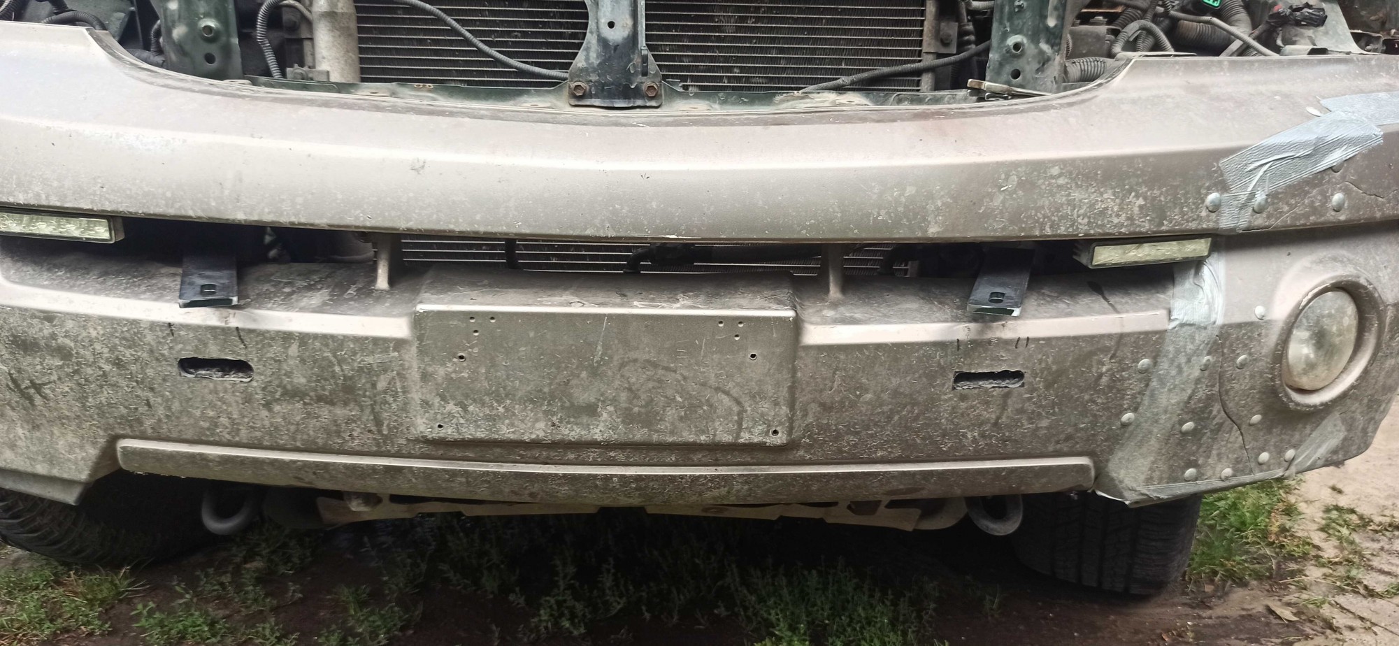

I jeszcze jedno. Ile trzeba zderzaka przedniego wyciąć żeby pasowało i zdjęcie na gotowo.

Zrobiłem lifta na podkładkach pod sprężyny plus podkładki pod budę. Podkładki pod budę wyciąłem z gumy zbrojonej sznurkiem. Wyszło ok 3,5 cm. Węża od serwa nie musiałem odpinać. Natomiast wydaje mi się, że rura od filtra powietrza do turbo jest mocno napięta. Dodatkowo trzeba wyciąć styropian w przednim zderzaku bo nie chce wejść. Przy okazji założyłem felgi od suzuki ET0. Przy oponach 265/70/16 konieczne było sklepanie zgrzewów za przednimi kołami i podcięcie nadkoli, z przodu przyciąłem kanty zderzaka oraz musiałem obciąć te pręty po bokach co trzymają zderzak. Teraz wychodzi od ziemi do przedniego nadkola 88cm, tylnego 92 cm.
