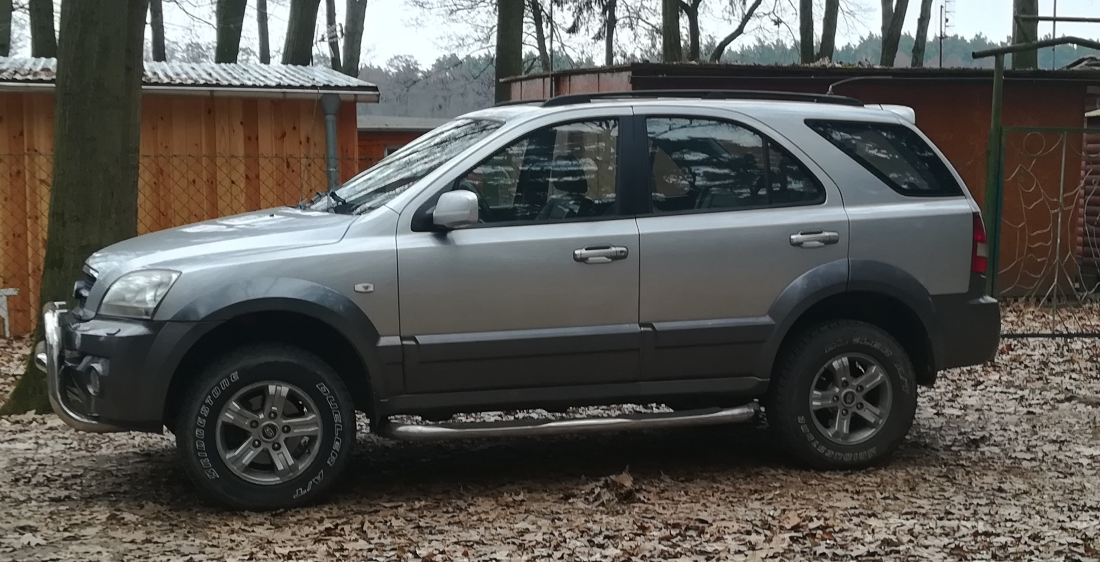

#470 Postautor: PiterCT » piątek, 27 marca 2020, 11:44
A wyszło tak
A było tak ,nie mam zdjęcia przed całkiem z boku ale jest różnica wymiary przód i tył takie same od wysokości do progu
Teraz zbieżność i dystanse

#471 Postautor: Madej » piątek, 27 marca 2020, 12:28
Jak dla mnie wyszło fajnie :happy2:

#472 Postautor: Mucha » piątek, 27 marca 2020, 13:08
Jeszcze z pół metra i będzie git :tup:

#473 Postautor: PiterCT » piątek, 27 marca 2020, 13:16
Nie jest złe wystarczy aby skoczyć do lasu na polowanie i średnio głęboki teren na małe bzzzzz z fajną koleżanką hahahahObrazek
Tu widać przy innym świetle że jest odległość spoko.

#474 Postautor: Mucha » piątek, 27 marca 2020, 15:15
Ale i tak jest plus 100 do wyglądu :yes:
