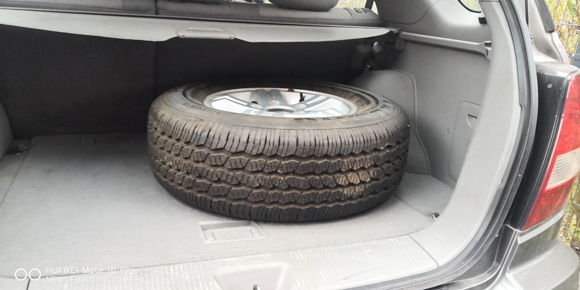

Mocowanie zapasu na tyle

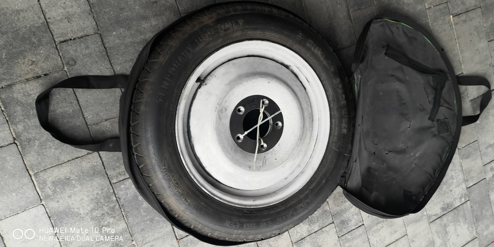

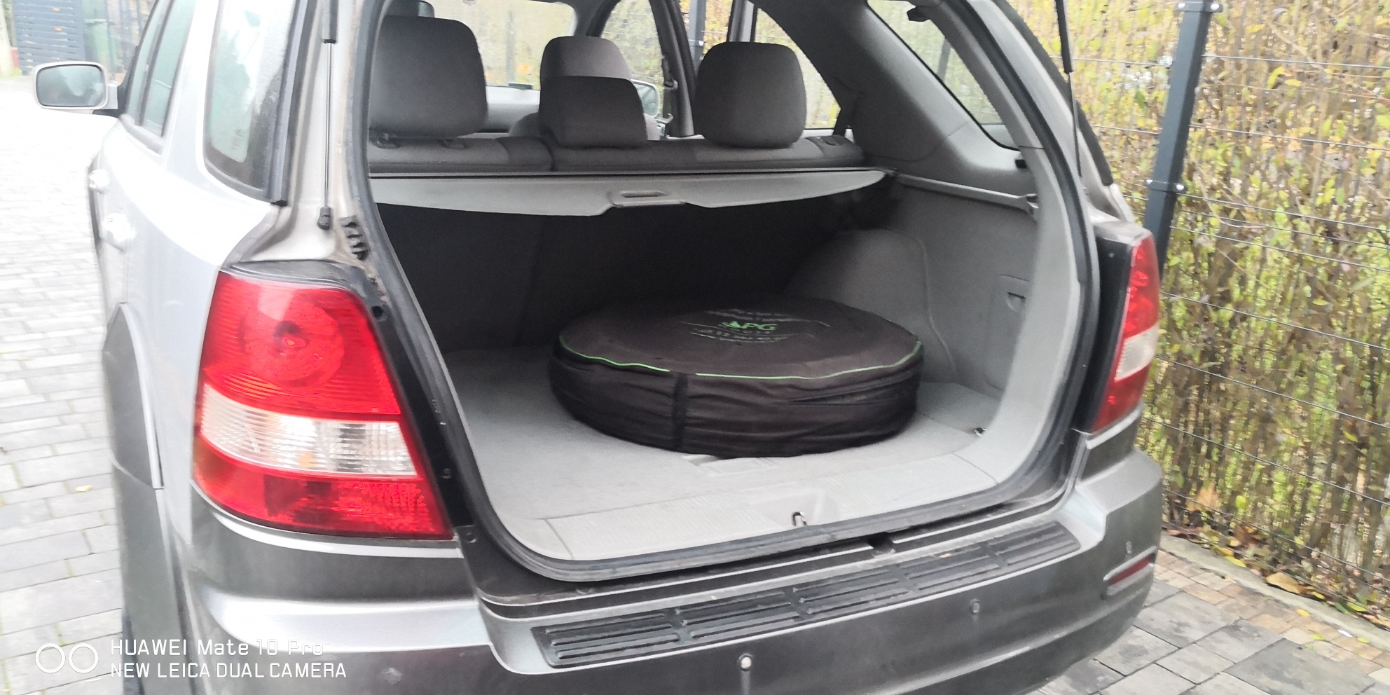

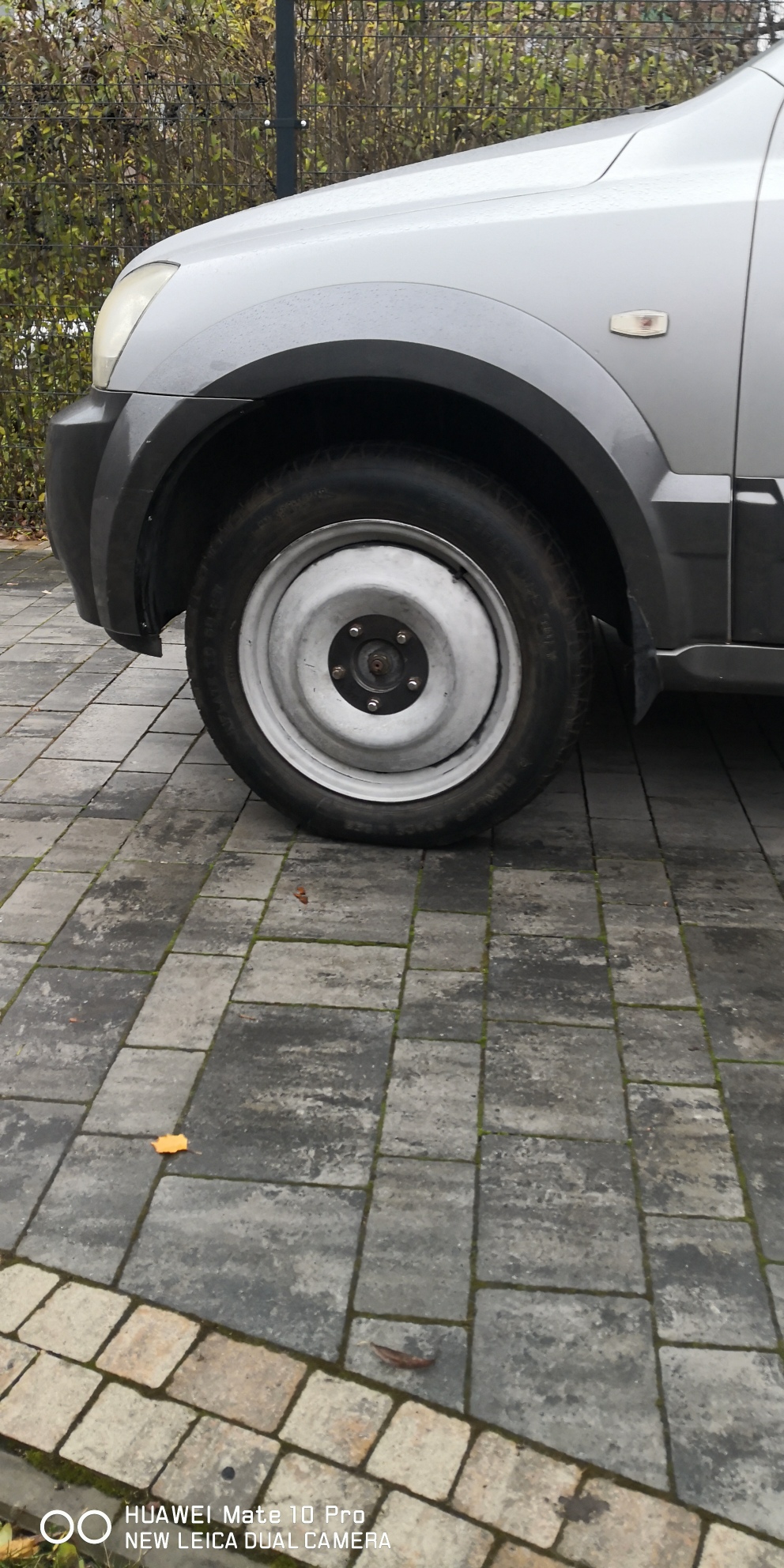

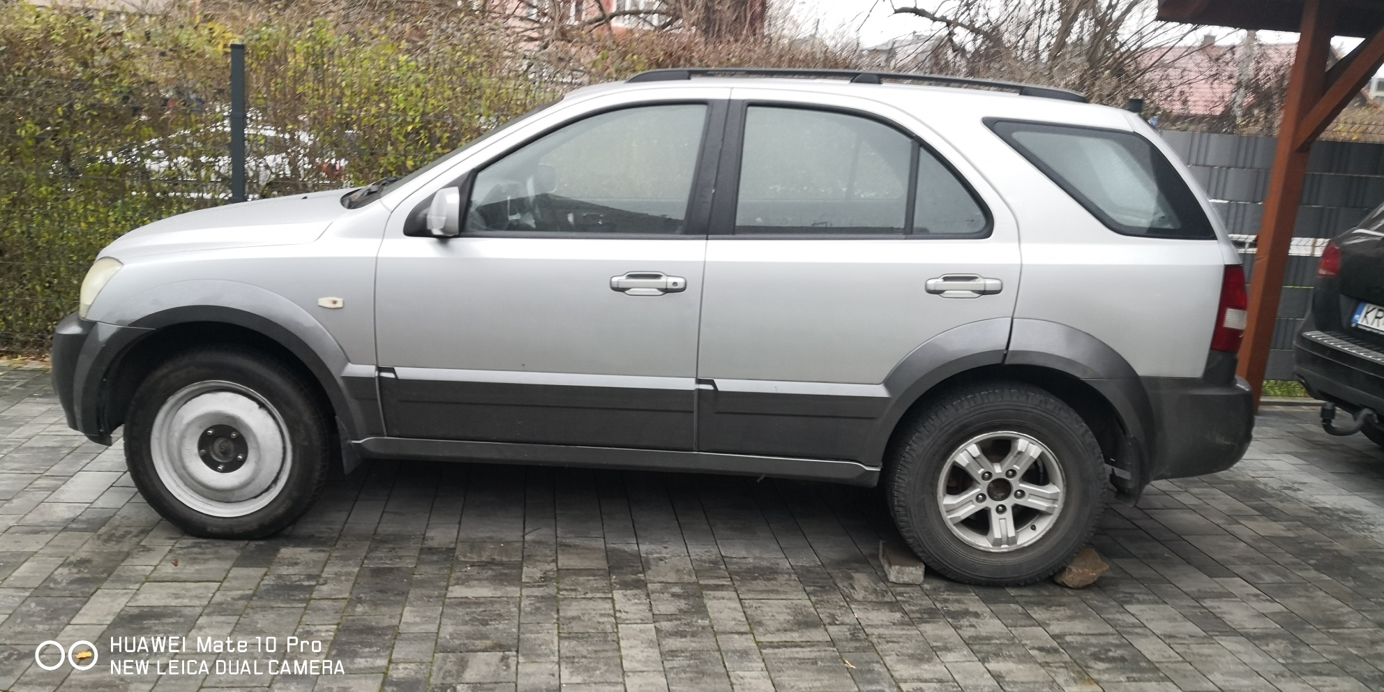

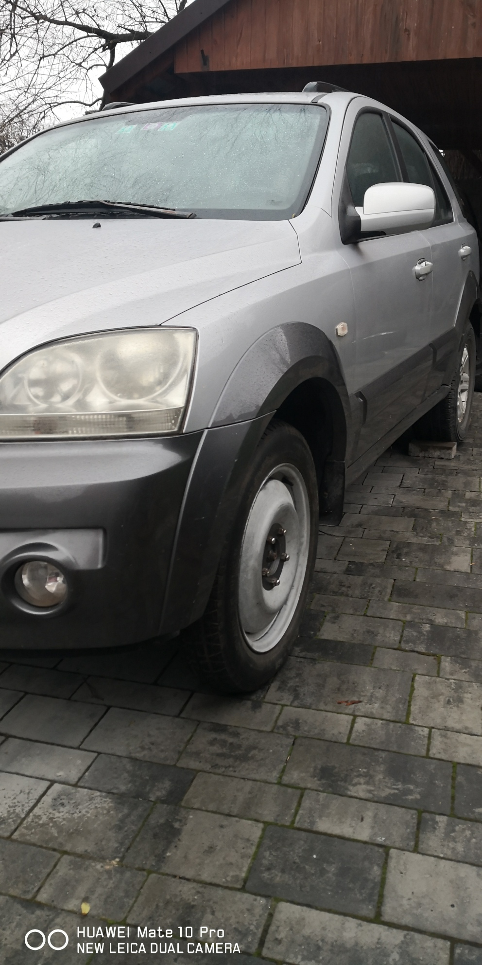

A ja rozwiązałem problem inaczej.
Skoro mam Sorento "zagazowane" to trzeba coś wymyśleć z zapasem.
W teren zabieram do bagażnika normalne koło.
Większość jednak czasu moje Sorento jeździ po asfalcie, więc zrobiłem sobie "dojazdówkę" która zajmuje niewielki ułamek objętości bagażnika.
- IMG_20211120_143047_resized_20211122_100300728.jpg (572.49 KiB) Przejrzano 4399 razy
- IMG_20211120_143035_resized_20211122_100301006.jpg (713.07 KiB) Przejrzano 4399 razy
- IMG_20211120_143027_resized_20211122_100301249.jpg (742.33 KiB) Przejrzano 4399 razy
- IMG_20211120_141614_resized_20211122_100301484.jpg (672.21 KiB) Przejrzano 4399 razy
- IMG_20211120_141530_resized_20211122_100301719.jpg (555.79 KiB) Przejrzano 4399 razy
- IMG_20211120_135703_resized_20211122_100302253.jpg (638.39 KiB) Przejrzano 4399 razy

Od czego ta dojazdówka? Wygląda jak od Syrenki.
Nie raczej jak od Warszawy.
Nie raczej jak od Warszawy.- Andrzej

Re: Mocowanie zapasu na tyle
Ani Syrenka ani Warszawa nie miały dojazdówek, więc chybione porównanie.
Przełącznik napędów dwupozycyjny.
Nie wiem z czego została skanibalizowana ta dojazdówka, szukałem w sieci i szrotach takiej która ma tę samą średnicę co moje pełne koła.
W pracy z pomocą tokarza zrobiłem nowe otwory i stalową podkładkę aby całość się trzymała bezpiecznie na piaście.
Na asfalcie jeździ się normalnie w trybie AUTO, oczywiście przy pełnym skręcie dołącza się przednia oś, ale to koło służy tylko do "dociągnięcia" do wulkanizatora a nie do normalnej jazdy. Było raz użyte i dało radę, a w teren jeździłem zawsze z przyczepą na której woziłem pełnowymiarowy zapas do Kijanki.
Nawiasem mówiąc po 8 latach sprzedaję aktualnie posiadane Sorento, więc jeśli ktoś byłby zainteresowany to ta bardzo oryginalna nieoryginalna dojazdówka jest do sprzedaży.
bombel
Wiem że nie było, napisałem że wygląda jak z , a nie że jest od ... .
Szkoda że nie wiesz od jakiego auta jest, Może ktoś by skorzystał.
Szkoda że nie wiesz od jakiego auta jest, Może ktoś by skorzystał.-
