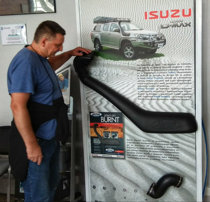

Ja chyba pójdę w kierunku tego ze zdj. Mam namiar na właściciela, wiem juz z jakiego auta jest, czekam jaszcze na model i rok dokładnie, tylko dialog nie bardzo się klei, bo ja nie znam hebrajskiego czy jaki to tam w Izraelu mają :D On nie zna polskiego , ani niemieckiego, a angielski znamy średnio ;)
Re: Snorkel do KIA SORENTO
#58 Postautor: Admin » czwartek, 12 października 2017, 15:06
Od Isuzu nie pasuje.
#59 Postautor: Konto usunięte » czwartek, 12 października 2017, 16:23
Nie od isuzu, ale tez pickup ;)

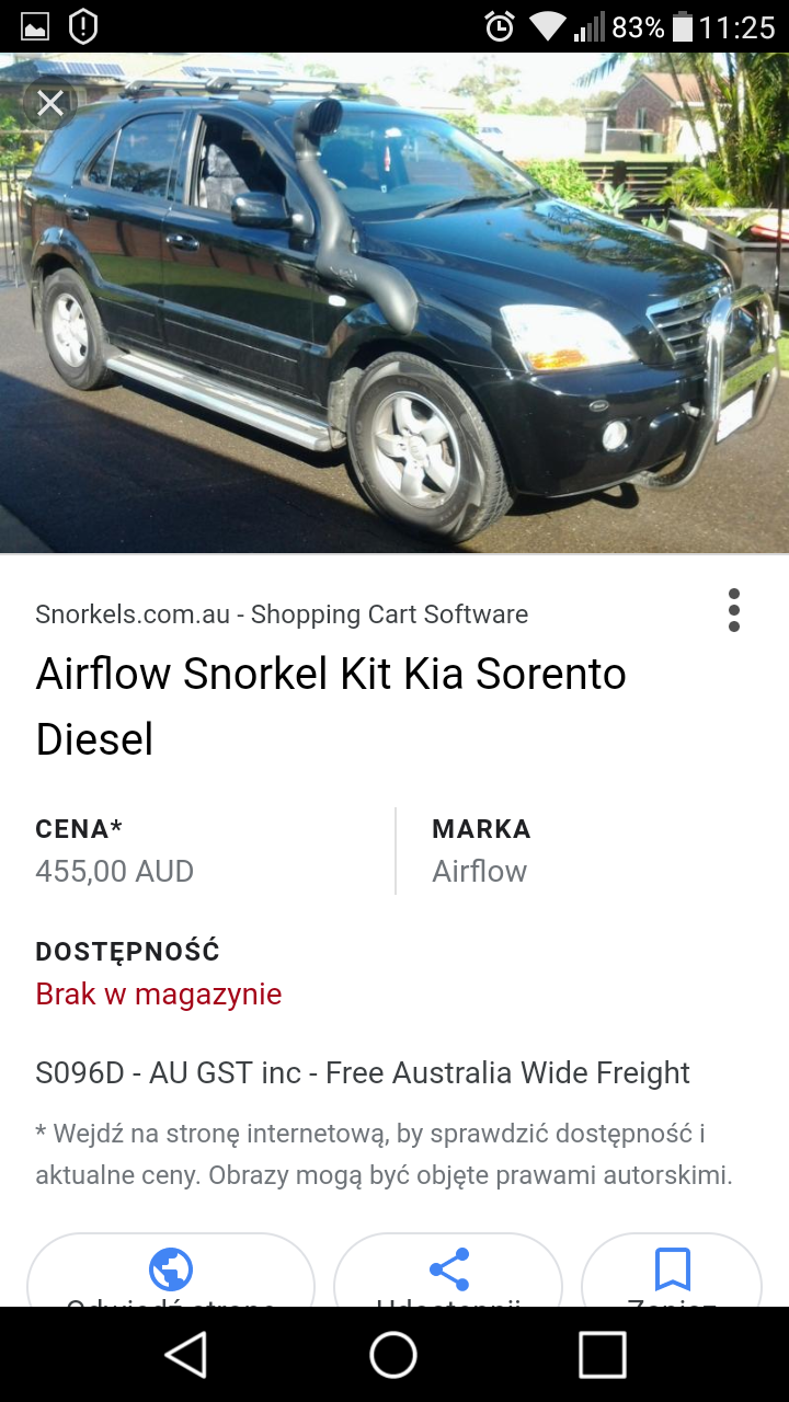

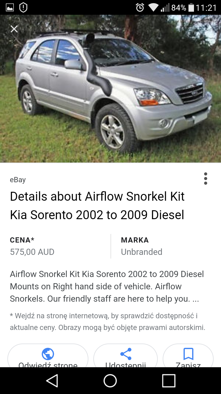

#60 Postautor: angelus210 » czwartek, 7 grudnia 2017, 20:33
Przypadkowo znalazłem takie coś
