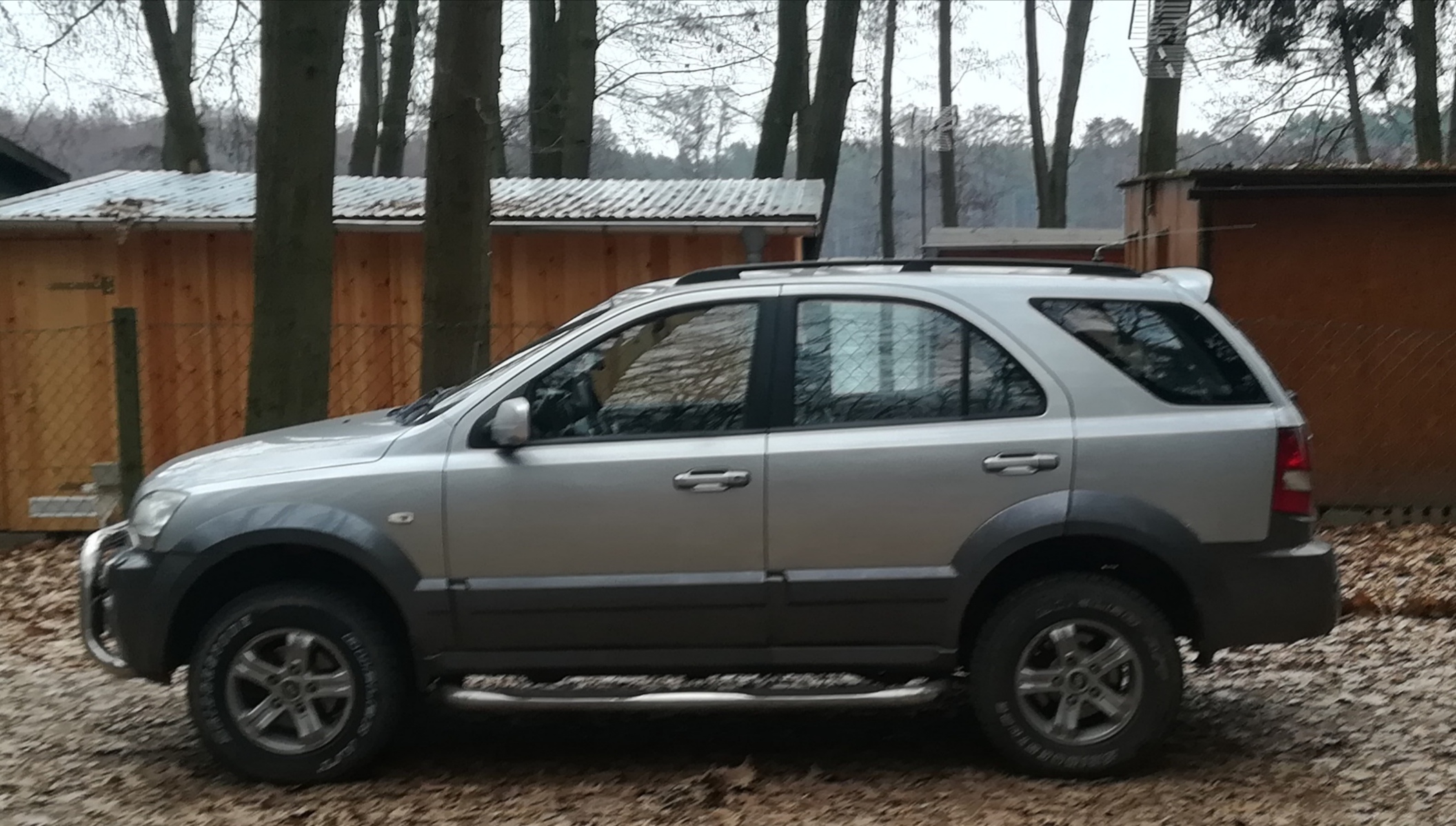

Powiem tak- Kozacki Czołguś :happy1: właśnie wróciłem z jeziorka i jazdy próbnej troszkę po leśnych duktach :kwink: prowadźi się mega choć roboty było, plus 5 z tyłu i plus 4 z przodu. Teraz ino zbierznośc i kąty z przód i bajera :happy1:

Zrób cała geometrię , tył też się ustawia , tym bardziej że wysoko podniosłeś .

Jasne :beer: jutro z rańca lete na diagnostykę :happy2:

No ładnie wyszło :) jakie masz opony wymiary mi chodzi

Gumy 225 60 16 Bridgestone Dueler A/T

Aha ja mam 245/70 u mnie widać lift ale u Ciebie jeszcze lepiej bo niskie opony :) ale i tak kozacko wygląda :happy2:

sebol13 pisze:Gumy 225 60 16 Bridgestone Dueler A/T
Sebol13 napewno masz takie opony :hmm: Na zdjęciu wygląda to na większy profil.

Ja :bye: mała pomyłka z rozmiarem, gumy to 225/75. :happy2:
