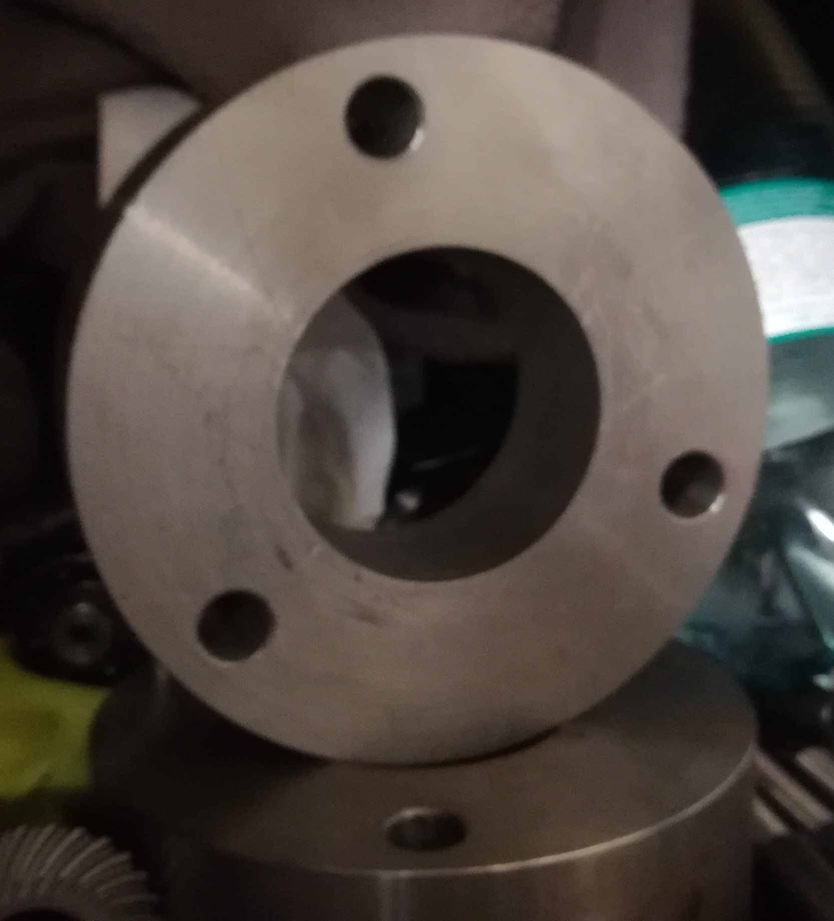

Łe no to bajeczka :happy2: zamawiam i motamy ino czas wygospodaruje. Na przód mam wytoczone ze stali :kwink: Dzieki :beer:

Nie nie dałem znajomemu tokarzowi do zrobienia a wymiary wzięte z tego postu.

#413 Postautor: koks » poniedziałek, 12 listopada 2018, 18:44
Wyglądają na bardzo solidne , a ja te z Olx widziałem właśnie i się zastanawiałem czy to by wytrzymało :roftl: mi się marzy tak wysoki jak "monster regi" Ale co chwilę mam jakieś awarie i kasa przeznaczona na zabawę z autem zostaje wyłożona na naprawy :)

No - te litostalowe - przeżyją całe auto!

No wiem ze te z olx są cienkie trochę, ja zrobiłem takie jak z olx prawie tylko z 1cm blachy :) i jest ok tylko Ciężkie są trochę.
Co do zawieszenia trzeba później ustawić zbieżność, a na Tyl niektórzy dają przedłużenie amortyzatora ale ja nie robiłem tego bo starczylo amora
