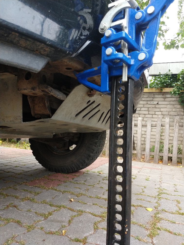

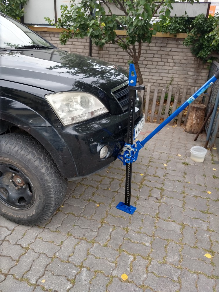

Jak wiadomo do Sorento nie ma jak za bardzo podczepić hi-lifta, więc wykorzystuje się do tego zaczepy na koło.

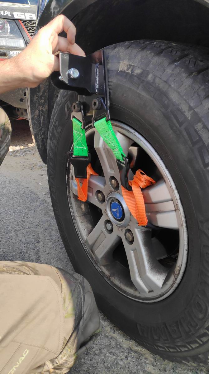

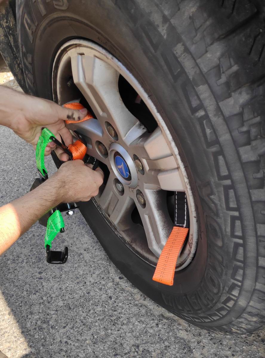

Niestety mają one jedną wadę . O ile doskonale nadają się do podnoszenia auta za felgę stalową tak potrafią porysować lub zedrzeć lakier z felgi aluminiowej.
Nie wszyscy mają dwa komplety kół , więc wymyślono takie oto opaski .
Teraz bez obawy podniesiemy auto za koło , bez względu na rodzaj felgi.

Chyba że masz 2 cale body liftu i felgi stalowe z et 0. Ja łapie się za belkę z przodu i z tyłu lub bezpośrednio za koło.
