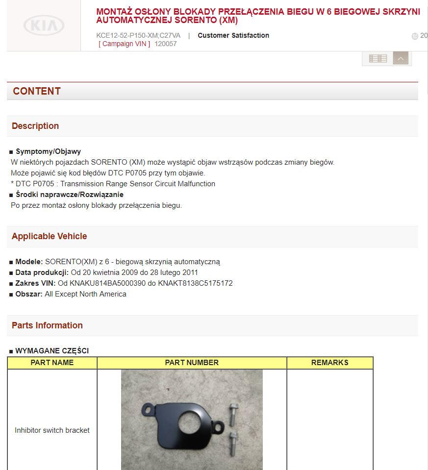

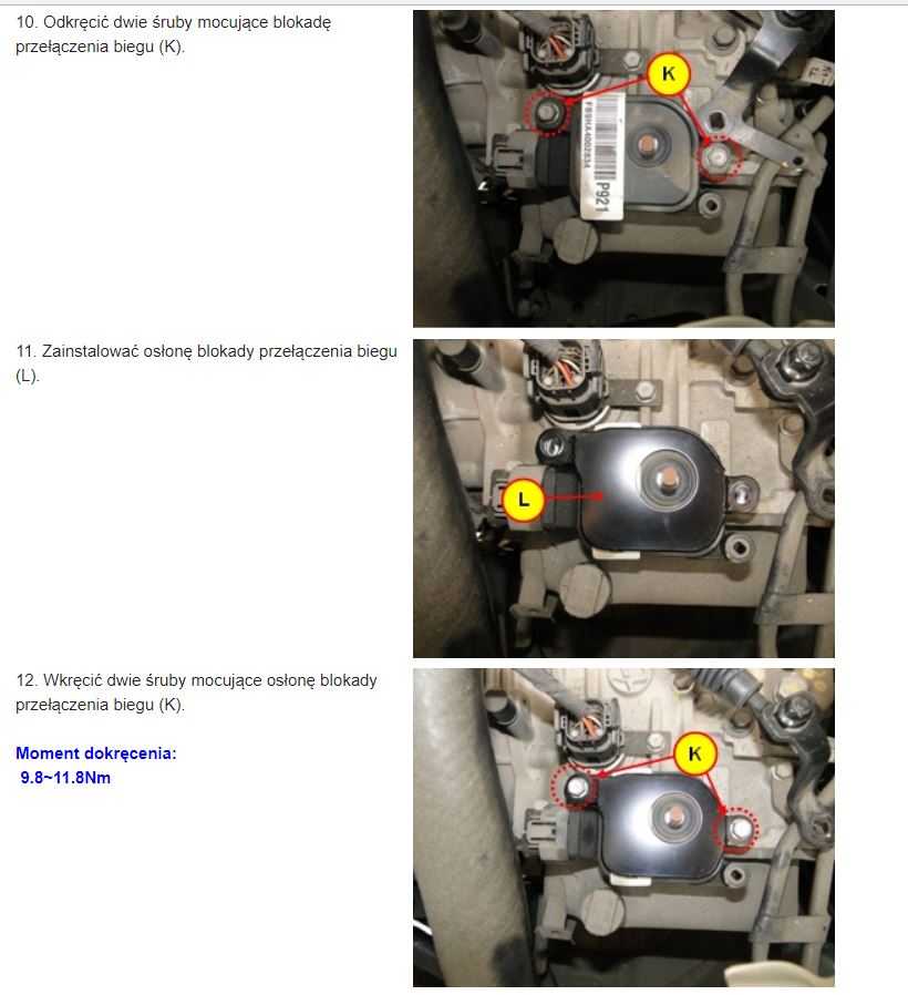

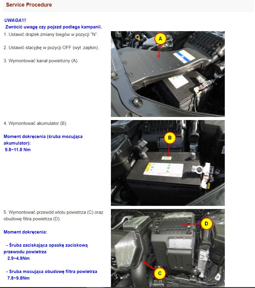

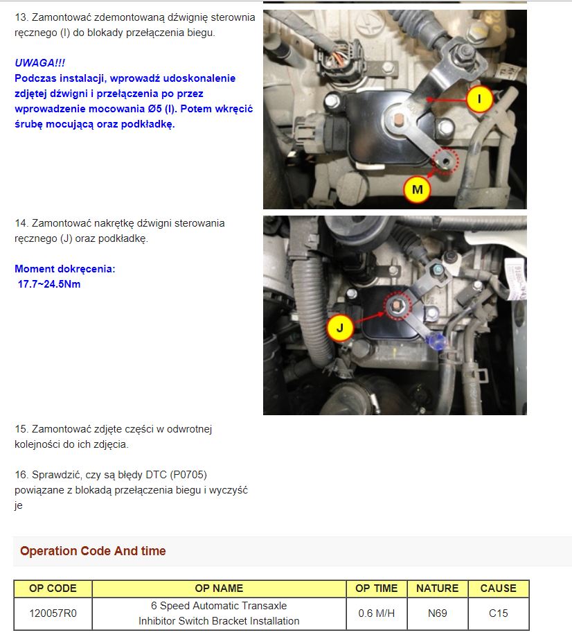

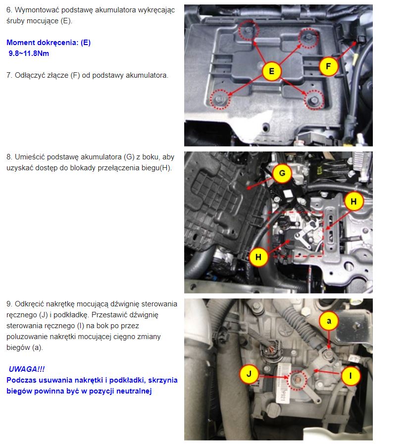

Re: Akcje serwisowe Kia Sorento II
Akcja nawrotowa montaż osłony blokady przełączenia biegu w 6 biegowej skrzyni automatycznej sorento (XM) KCE12-52-P150-XM;C27VA | Customer Satisfaction

uczestnik SDA
