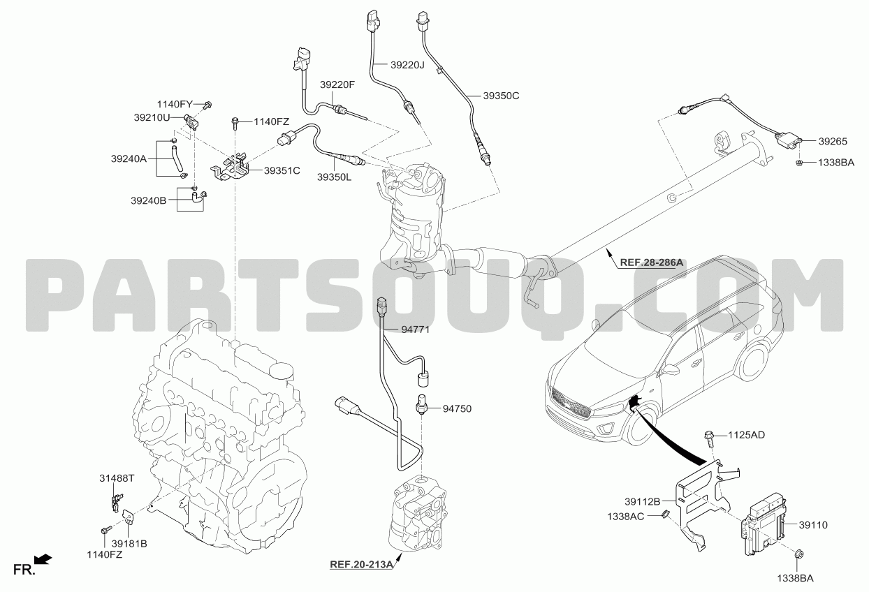

Jeszcze takie jedno pytanie. Jak myślicie, czy jeśli błąd jest skasowany, nie świeci się check engine to dpf będzie się normalnie wypalał? Pytam bo mamy zaplanowany wyjazd na majówkę a terminy u mechanika dopiero po. Zastanawiam się czy coś poważnego może się stać jeżdżąc z tym problemem oczywiście przy założeniu że błąd jest skasowany.
Re: Prośba o analizę błędów
Błąd może się pojawić po rozgrzaniu, wtedy nie wypali. 39220F-to jest ten czujnik.
- 28390A11.gif (76.83 KiB) Przejrzano 1594 razy
