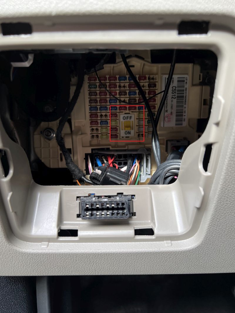

Mam pytanie. Jak dezaktywować fabryczny autoalarm? Auto będzie płynęło na promie przez kilka godzin i nie chce żeby się jakaś dyskoteka przez przechyły robila. W ASO powiedzieli mi niby, że alarm wyłącza się w skrzynce bezpieczników, na lewo od kierownicy tam gdzie jest gniazdo OBD. Niby takim dużym przełącznikiem ON/OFF (w czerwonej ramce na zdjęciu). Ale trochę mi to dziwnie wyglada, a nie chce sobie zrobić tez na promie jakiegoś kuku. Uprzedzając pytanie nie mam instrukcji obsługi bo kupiłem auto bez niej, a zdobycie duplikatu jest niemożliwe. Zdjęcie przełącznika, o którym mi powiedziano w załączeniu.

Tutaj masz rozpiskę bezpieczników i przekaźników. Wychodzi na to że to jest wyłącznik główny bezpieczników wewnętrznych. A możesz wyjść przekaźnik od alarmu w skrzynce bezpieczników pod maską. https://bezpieczniki.net/kia-sorento-20 ... i-schemat/

Dzięki za odpowiedź. Czyli jest tak jak myślałem. Poziom wiedzy w ASO na najwyższym poziomie.
Bezpieczników nie chciałbym ruszać bo szczerze mówiąc nie wiem co może się stać jakbym je wszystkie odłączył. Czy ktoś zna jakiś normalny sposób na dezaktywacje alarmu. W VW jest przeważnie gdzieś przycisk a w Sorento?

Witam, wydaję mi się że włączenie alarmu następuje po powtórnym naciśnięciu przycisku zamykania na pilocie. Także jak zamkniesz auto na raz to alarm się nie włączy dopiero powtórne naciśnięcie przycisku aktywuje alarm. Tak jest w moim aucie ( i chyba wyczytałem to w instrukcji także). Pozdrawiam Wojtek
