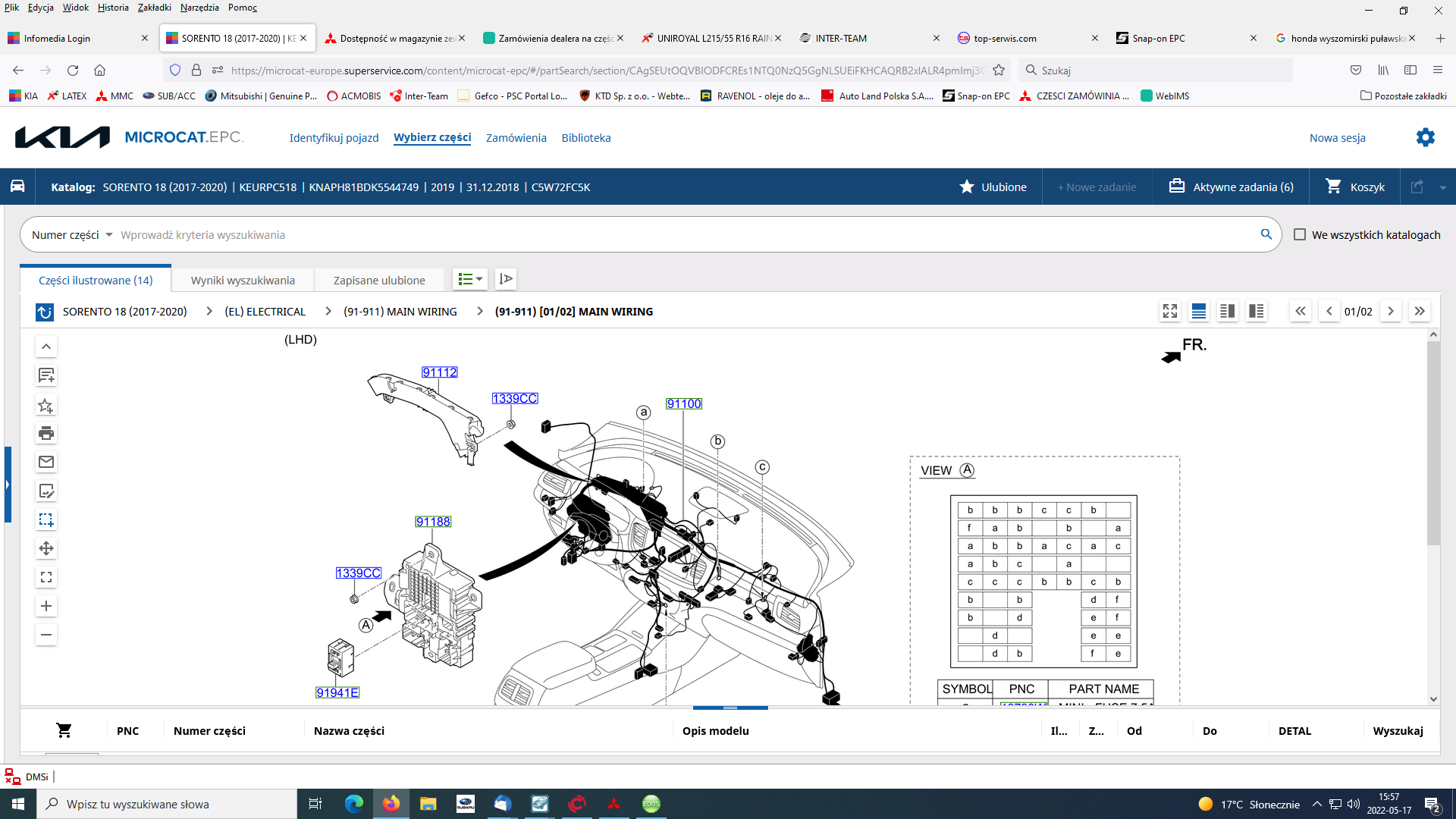

#11 Postautor: SorentoGT » wtorek, 24 maja 2022, 12:31
Dostałem taki schemat z serwisu. Czy to może pomóc namierzyć nr wiązki ?
Re: Wiązka deski rozdzielczej Sorento 2.2 Gt
#12 Postautor: Marek » wtorek, 24 maja 2022, 20:41
Nie bardzo, masz kod numer 91100, dopiero jak na niego klikniesz pokaże się całość z opisem. Dobierając po dacie produkcji są dwie wiązki ; 91073C5800 i 91073C5810 tylko czym one się różnią to nie wiem.
#15 Postautor: hunter » czwartek, 26 maja 2022, 23:22
Marek pisze:Nie bardzo, masz kod numer 91100, dopiero jak na niego klikniesz pokaże się całość z opisem. Dobierając po dacie produkcji są dwie wiązki ; 91073C5800 i 91073C5810 tylko czym one się różnią to nie wiem.
Różnią się budową dla opcji wyposażenia , trzeba porównać wyposażenie po kodach.
91073C5800 Wiring assy - main 91100 Engine Type: (C) DOHC - TCI; TRANSAXLE: (K) AUTO - 8 SPEED 4WD; Drive Type: (L) DRIVE TYPE - LHD;
opt: 0101B8, 3731B4, 561AA1, 5691A3, 5711B2, 5894A1, 589AA1, 589BA1, 8173A4, 8196A2, 8838B4, 8841A1, 885NA1, 8873B4, 898JA1, 9219A1, 921BA3, 9222A1, 9284A1, 9542A1, 9556A1, 9572A2, 9574A1, 9579A2, 957AA2, 957DA1, 957NA1, 9611ZE, 963WA1, 9652A1 od daty produkcji 06.11.2018 - ...
91073C5810 Wiring assy - main 91100 Engine Type: (C) DOHC - TCI; TRANSAXLE: (K) AUTO - 8 SPEED 4WD; Drive Type: (L) DRIVE TYPE - LHD;
opt: 0101B8, 3731B4, 561AA1, 5691A3, 5711B2, 5894A1, 589AA1, 589BA1, 816PA2, 8173A4, 8196A2, 8838B4, 8841A1, 885NA1, 8873B4, 898JA1, 9219A1, 921BA3, 9222A1, 9284A1, 9542A1, 9556A1, 9572A2, 9574A1, 9579A2, 957AA2, 957NA1, 9611ZE, 963WA1, 9652A1 od daty produkcji 06.11.2018
Jako ciekawostkę podam ,że do tej daty produkcji tj. 06.11.2018 było 70 różnych wiązek dla tego silnika diesla (tylko w latach 2017 i 2018)
