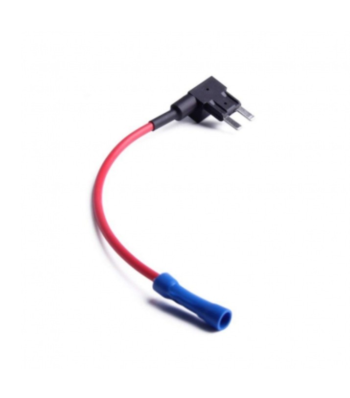

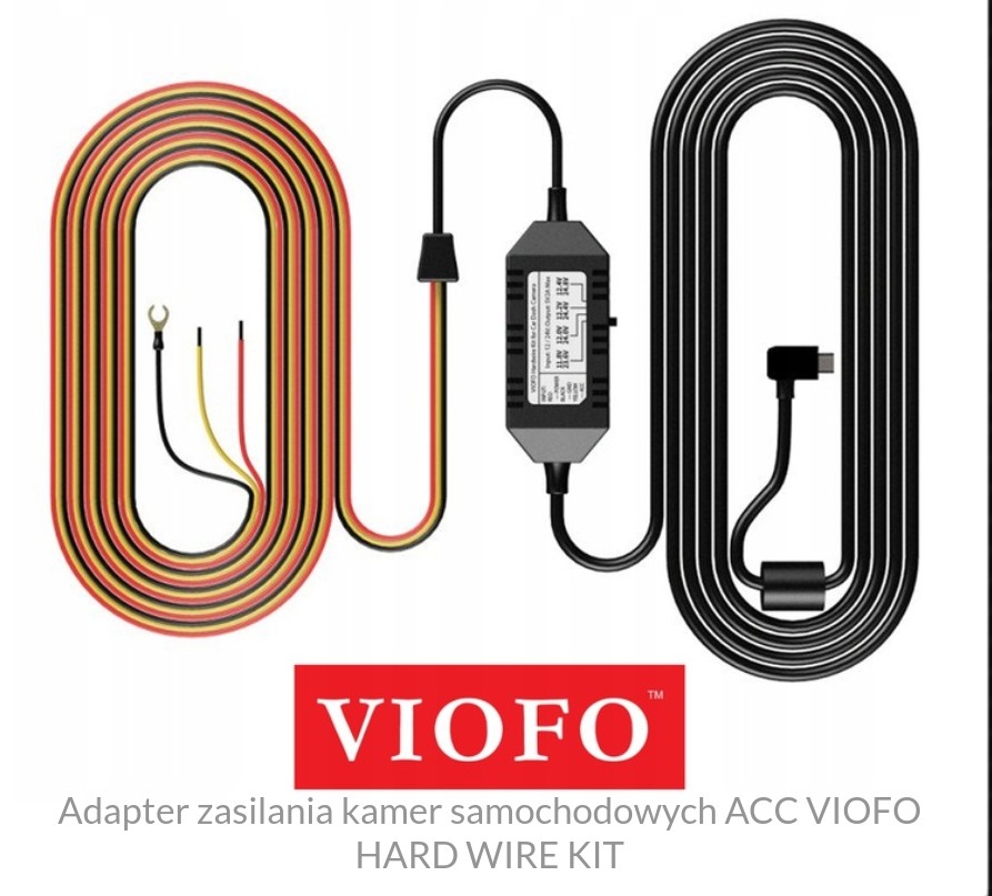

Czy może ktoś podpowiedzieć gdzie w skrzynce bezpieczników pod kierownicą, wpiąć kable od wideorejestratora za pomocą adaptera jak na zdjęciu poniżej.
Oczywiście za pomocą przejściówek do bezpieczników z zabezpieczeniem jak na zdjęciu?
Chciał bym na stałe podłączyć wideorejestrator jak miałem w poprzednim samochodzie. Może ktoś już podpiął i da jakąś wskazówkę.

Ja podpiąłem tak i śmiga.
Żółty ACC podpiąłem do bezpiecznika ACC, a czerwony kabelek battery podpiąłem do fotela pasażera przesuwanie tył/przód , czarny przykreciłem do karoserii oryginalną śrubką.
