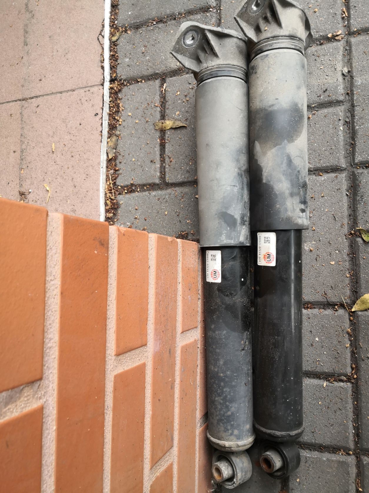

Po 235 000 lewy tylny amortyzator zaczął "ciec".
2.
Decyzja o wymianie. Zamontowany jest taki - U30 55320-C5000, SErwis KIA proponuje nowy za 2300 pln...
Czekam jeszcze na info z Hyundai - bo podobno ich wychodzi taniej - a jest identyczny Z Santa Fe
3.
Wysyłam VIn do kilku firm - dwie rozkładają rece. Nie mamy i mieć nie będziemy Trzeba kupić w ASO
Kilka kolejnych wskazuje na wzmocniony Bilnstain - wysyłam im numer VIn.
https://eibach.pl/product/amortyzator-b ... 24-254991/
4.
Tylko jeden dystrybutor mówi, że nie będzie pasować, bo to jest Nivomat.

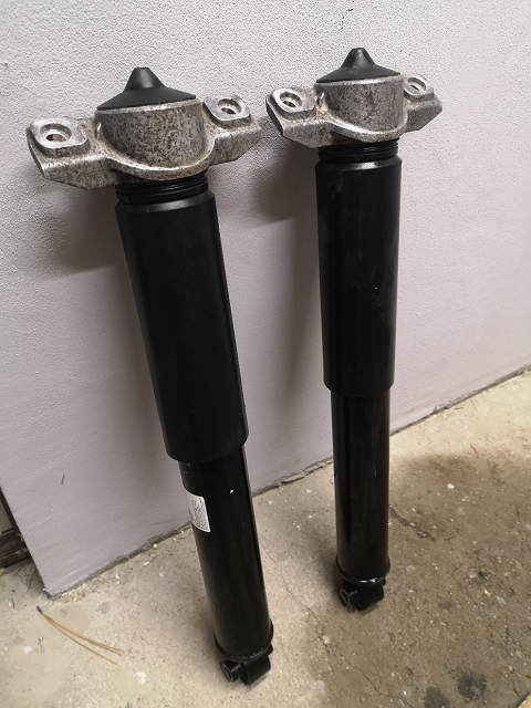

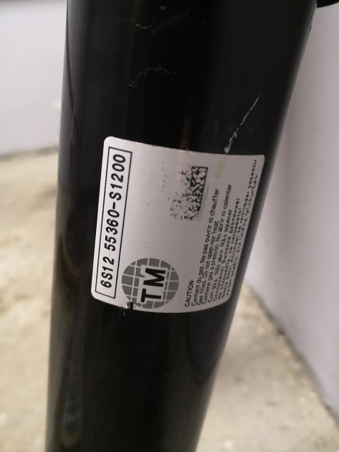

Więc jestem po przeszczepie amortyzatorów. Wymontowane oryginalne TM (auto ma ma nivomat) a zamontowane używane Hyundai (tez z modelu z nivomatem). Aczkolwiek wiem, że to nie mówi wszystkiego, to jednak wskazanie po badaniu na stacji diagnostycznej lewy tył 76%, prawy tył 67%.
